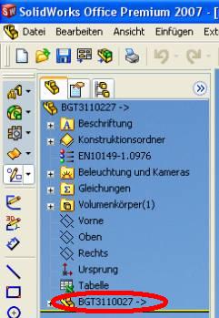

Ich hab folgendes Problem (siehe Bild) das Bauteil entstand durch eine Spiegelung eines anderen Bauteils.
Meine frage ist ob ich diese Referenz kappen kann.

mit rechter Maustaste auf das Feature drauf
externe Referenzen auflisten
dann links unten "alles unterbrechen" = dauerhaft bzw. "alles sperren" = vorübergehend.
