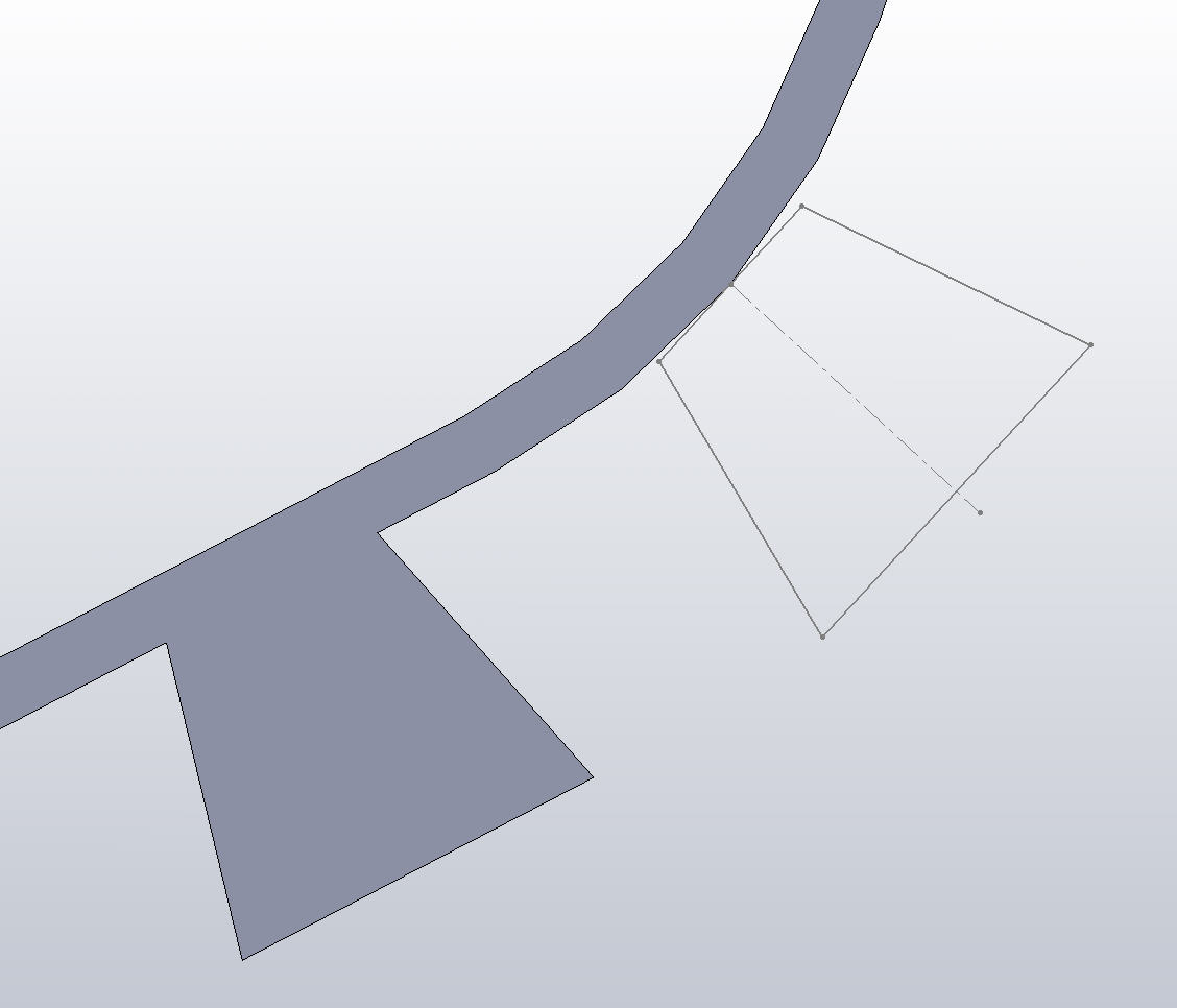

hallo zusammen,
ich will einen zahnriemen zeichnen. ich habe hierfuer einen skizze gemacht und daraus einen koerper erzeugt. anschliessend habe ich einen zahn mit hilfe eines profilkoerpers erzeugt und will den nun vervielfachen entland des riemens. solange die kurve rechtsherum geht ist auch alles super, macht geht sie alerdings nach links gibt das programm einen fehler aus. ich habe euch zwei beispieldateien angehaengt, die den fehler enthalten.
achja, ich benutze solid works 2007.
vielleicht weiss ja jemand was der fehler ist? danke schonmal im vorraus.

dein Problem ist das die Skizze auf der inneren Kannte liegt.
Bei der umkehr eines Bogens liegt nur noch eine tangetiale Vebindung vor und das führt zu dem Fehler.

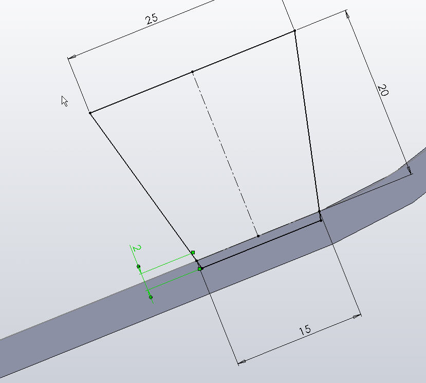

wenn Du dir mal das Bild in meinem vorherigen Beitrag anschaust,
dann solltest Du erkennen, dass ich den "Zahn" ein wenig in den Riemen gezeichnet habe.
Dadurch sollte sichergestellt werden, das sich die Volumina verbinden lassen!
Siehe Bild Zahnriem_02!
