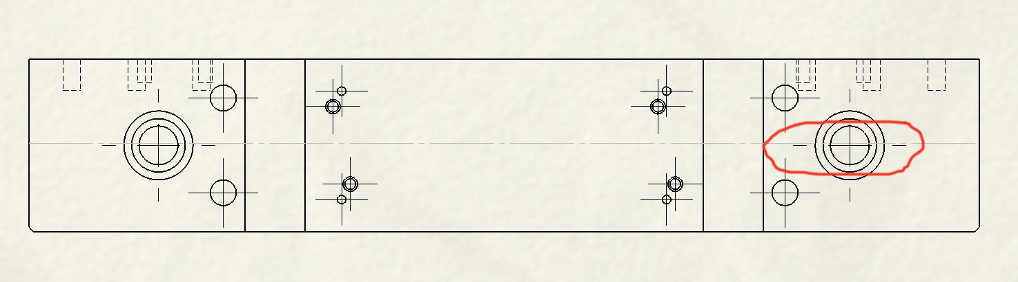

ich stieß beim Ableiten von einigen Komponenten auf komische Ereignisse. Kompontenten die einen ausgiebigen Feature-Baum besitzen bzw. wenn Features wie Austragen-Mittig, Spiegeln, ... benutzt werden, dann stellt SWXSolidWorks die Komponenten nich mehr ganz richtig dar. Im Anhang seht ihr ein Beispiel. Die Bohrung befindet sich exakt in der Mitte der Komponente. Dies wird im Modell durch Skizzenbeziehungen und einer 3D-Evaluierung mittels "Messen" bestätigt und doch bekomme ich in der Zeichenansicht solche Fehler. Diese setzen sich noch fort. Wenn ich die Bohrung bemaße gibt mir SWXSolidWorks einen Durchmesser von 7,94345... mm an. Gut, ich teste hier gerade mit SWXSolidWorks 2008 SP0.0, aber ich habe keine  neuen Featrues von SWXSolidWorks 2008 benutzt
Das dies eine Fehler auf grund von Fließkommazahlen dar stellt liegt nahe und wurde mit sicherheit schon gemeldet und vielleicht auch schon beseitigt. Mich würde jedoch interessieren, mit welchen Fließkommazahlen SWXSolidWorks intern rechnet. Sind es 16bit Zahlen mit einer intellegenten Fehlerbeseitigung?

hab zwar kein SWXSolidWorks doch so wie's aussieht ist IMHOIn my humble oppinion (Meiner Meinung nach) die Mittellinie
die Mitte der linken/rechten Kante *ohne* Fase aber nicht die Mitte
zwischen oberer/unterer Kante daher der scheinbare Versatz der Bohrung
Zum anderen Fall kann ich nichts sagen es ist jedoch
ueblich intern mit doppelter Genauigkeit zu rechnen

Doppelte Genauigkeit -> 64bit (double). Das mit der doppelten Genauigkeit bringt eine hohen Performenceverlust mit sich. Es wäre interessant das von jemanden bestätigt zu bekommen der es sicher beantworten kann.
wieso? das Ganze wird in einer besonderen Einheit des Chips der FPU
abgearbeitet. Ausserdem: 64bit (double) entspricht nicht dem ueblichen
Doppelwort. Es handelt sich dabi um FP-Register und AFAIK ist da die
Aufteilung etwas anders 52Bit Mantisse+11 Bit Exponent+1Bit Vorzeichen = 64Bit
