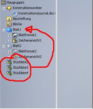

Hallo Worker,
gibt es einen Befehl um StüLis vom ersten auf das zweite Blatt zu verschieben?
Habe mir bisher mit Strg + x und Strg +v geholfen, aber es sollte doch einen Befehl geben um eine Tabelle/Ansicht gezielt auf ein anderes Blatt zu verschieben.

Wie meinst Du das: Gezielt?
Ich denke nicht, dass es geht!

So wie Ansichten verschieben ist nicht möglich, da sich die Stücklisten global im FeatureManager befinden und nicht auf ein Blatt bezogen.
David
