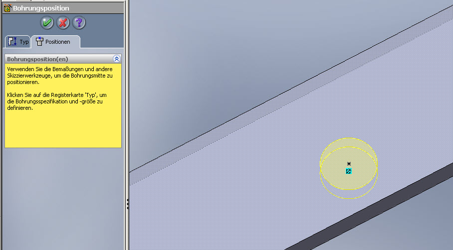

Guten Morgen!
Wir haben gerade eben festgestellt, dass, wenn man eine Bohrung erstellt UND die Option "Voll definierte Skizzen verwenden" aktiviert ist, der erste (immer automatisch erstellte) Punkt fixiert wird. (siehe Bild)
Ist natürlich wieder ein Klick mehr, um die Fixierung wieder aufzuheben, andererseits wollen wir aber auch, dass unsere Skizzen alle voll definiert sind. (Nur über die Disziplin der User ist das leider nicht möglich )
Also lange Rede, kurzer Sinn: Bug oder Feature?
Gruß, Jens

Feature, genau wie die Möglichkeit, diese Option auszuschalten

Ja Moment mal! Mich stört ja bloß, dass SWXSolidWorks den Punkt automatisch fixiert. In einer normalen Skizze meckert SWXSolidWorks ja auch dann erst rum, wenn ich sie beende (und sie NICHT voll definiert ist). So sollte das IMHOIn my humble oppinion (Meiner Meinung nach) auch beim Bohrungsassistent sein...
Gruß, Jens
