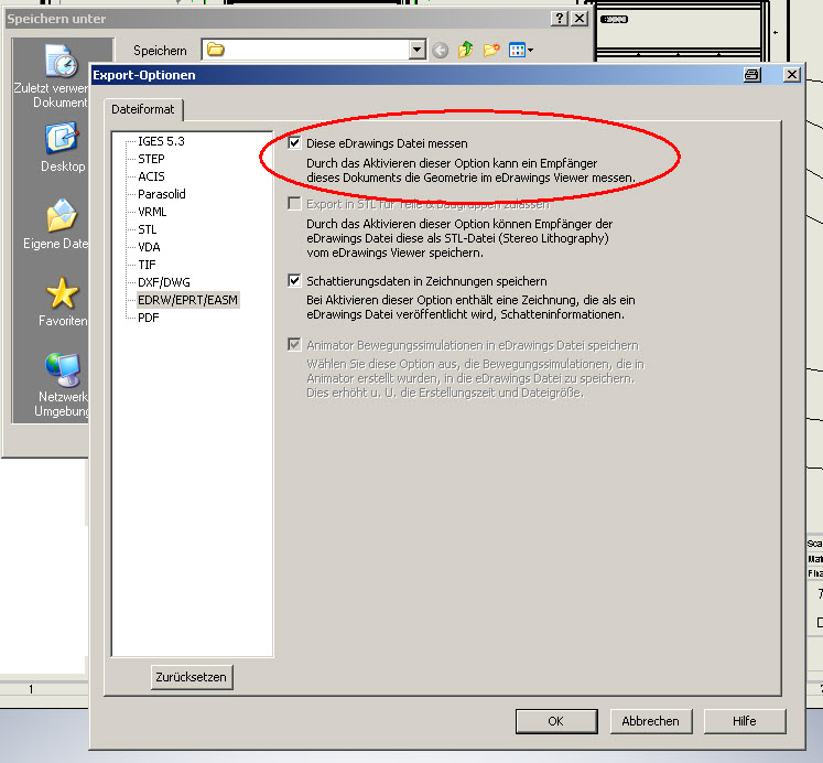

Hallo Timmer!
Ganz einfach: Bei der Erstellung der eDrawing-Datei muss das Messen unter Optionen (siehe Bild) aktiviert werden.

vielen dank für die hinweise.
leider führt mich das nicht zum erfolgten ergebnis.
die werkzeuge bleiben ausgeblendet, obwohl (standardmäßig) für das erstellem der edrwaings das messen aktiviert ist - wie im bildchen zuvor.
AUSSERDEM: ich öffne direkt die solid-dateien, das geht ja auch.
und über genau diesen weg erscheinen bei manchen dateien die messfunktionen und bei manchen dateien nicht.
