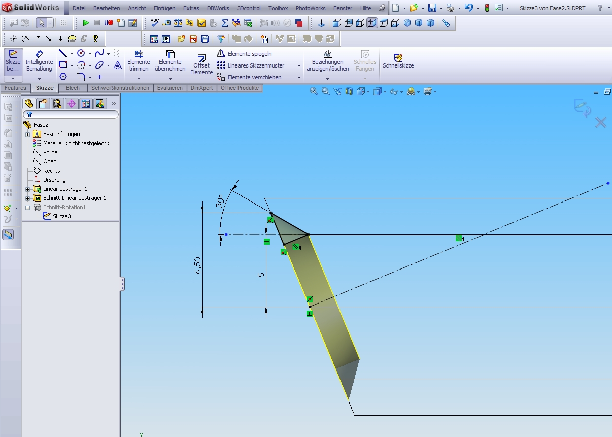

Fabi84
Techniker
Sehen Sie sich das Profil von Fabi84 an!   Senden Sie eine Private Message an Fabi84  Schreiben Sie einen Gästebucheintrag für Fabi84
Beiträge: 100
Registriert: 02.04.2004
SWX 2021 SP4.1
Similia
COSCOM
3DVia Composer
3DConnexion Space Pilot
erstellt am: 28. Feb. 2008 12:57    Editieren oder löschen Sie diesen Beitrag!  <-- editieren / zitieren -->   Antwort mit Zitat in Fett Antwort mit kursivem Zitat    Unities abgeben: 1 Unity (wenig hilfreich, aber dennoch)2 Unities3 Unities4 Unities5 Unities6 Unities7 Unities8 Unities9 Unities10 Unities Nur für enracad 10 Unities + Antwort hilfreich
Im Anhang findest du einen Screenshot.
Ich weiß allerdings nicht ob es so richtig ist, ob dir das so vorstellst!
geb mir bescheid, da es noch andere Möglichkeiten für die Fase gibt.
enracad
Dipl.-Ing.
Sehen Sie sich das Profil von enracad an!   Senden Sie eine Private Message an enracad  Schreiben Sie einen Gästebucheintrag für enracad
Beiträge: 43
Registriert: 18.09.2007
SolidWorks 2009 SP3.0
Windows Vista
Compaq nw9440
Intel Core 2
2.33 GHz, 4GB RAM
nVIDIA QUADRO FX 1500M
erstellt am: 28. Feb. 2008 13:03    Editieren oder löschen Sie diesen Beitrag!  <-- editieren / zitieren -->   Antwort mit Zitat in Fett Antwort mit kursivem Zitat    Unities abgeben: 1 Unity (wenig hilfreich, aber dennoch)2 Unities3 Unities4 Unities5 Unities6 Unities7 Unities8 Unities9 Unities10 Unities
das ist es noch nicht, der winkel 30° zw. innenØ und fase bleibt nicht bestehen!
gerne lese ich noch 'nen tip...
Arne

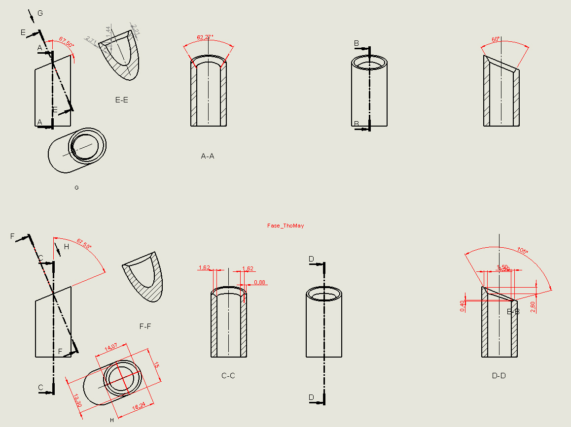

ThoMay
Beiträge: 5260
Registriert: 15.04.2007
SWX 2019
Windows 10 x64
erstellt am: 28. Feb. 2008 13:28    Editieren oder löschen Sie diesen Beitrag!  <-- editieren / zitieren -->   Antwort mit Zitat in Fett Antwort mit kursivem Zitat    Unities abgeben: 1 Unity (wenig hilfreich, aber dennoch)2 Unities3 Unities4 Unities5 Unities6 Unities7 Unities8 Unities9 Unities10 Unities Nur für enracad 10 Unities + Antwort hilfreich
Teil1.zip
Hallo und einen schönen Tag Arne.
Meinst du so?
ThoMay
Es gibt keine dummen Fragen, nur unzweckmäßige.
Hierauf bekommt man dann machesmal eine unzweckmäßige, freundliche Antwort.
enracad

sorry, das ist es auch nicht. die fase soll wie ein 60°-trichter aussehen (umlaufend 30° zur rohrachse)
Arne
