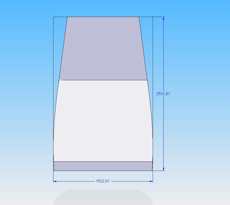

Hi liebe SolidWorks Gemeinde,
ich habe einige iges Dateien welche ich als Blechlaserteile herstellen sollte. Nun würde ich die Dateien gerne im SWXSolidWorks 2006 abwickeln lassen um für die Maschine ein dxf ab zu leiten.
Kann mir einer von euch Füchsen sagen, wie ich da am besten vorgehe??

Dein Beispielteil läßt sich nicht abwickeln weil die Rundung nicht durch einen Radius dargestellt wird.
Versuch doch mal vom Ersteller Parasolid oder direkt SolidEdge-Daten zu bekommen (da kann SolidWorks die Parasoliddaten erxtrahieren).
Sonst wird's schwierig...

Bogen rausschneiden und neu erstellen wäre eine Möglichkeit, aber Achtung man hat eine kleine Abweichung.

das Ding sieht abgewickelt so aus, koennte etwas problematisch werden.
...genau so sollte es ausschauen - wie hast du das nun herbekommen?

@rene,
also:
- import in SE
- umwandeln in Blech
  - flaches Stueck und deren Oberseite ausgewaehlt
  - fertig
- Abwicklung erstellt (K-Faktor 0,33 Standard)
