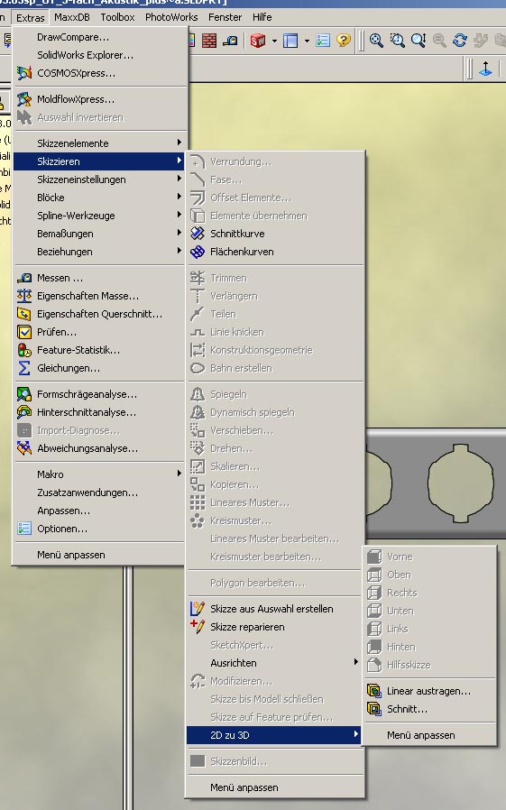

Extras /Skizzieren /Skizzenbild ?
Bist Du sicher, dass es den Befehl in 2007 gibt ?

erstellt am: 27. Feb. 2008 11:52    Editieren oder löschen Sie diesen Beitrag!  <-- editieren / zitieren -->   Antwort mit Zitat in Fett Antwort mit kursivem Zitat    Unities abgeben: 1 Unity (wenig hilfreich, aber dennoch)2 Unities3 Unities4 Unities5 Unities6 Unities7 Unities8 Unities9 Unities10 Unities
Ich hab den Befehl auch im Modell nicht... War ich nicht brav im letzten Jahr ?

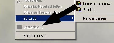

Hallo Bastian,
in deinem Menue ist er direkt unter dem selektierten 2D zu 3D zu sehen.
Allerdings ist er inaktiv, solange du noch keine aktive Skizze hast.
Ich hab dir ein Beispiel angehängt.
Michael

Ahaa, okay, jetzt hab ich's !
Dankeschön !
