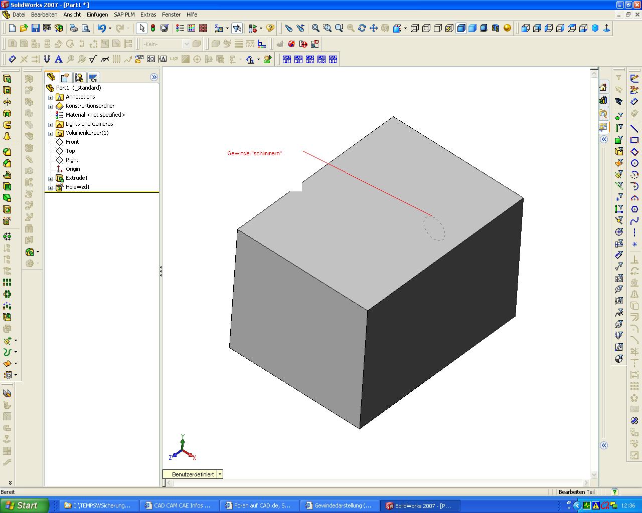

Hallo SolidWorks User,
in SW 2007 (vermutlich auch in anderen SW-Versionen) wir der Gewindeanschnitt bei eingeschalteter Gewindedarstellung „ungefragt“ als gestrichelter Kreis im Teil angezeigt und die Gewindebohrung selbst schimmert als Vollkreis durch. Kann mir jemand von euch sagen ob es die Möglichkeit gibt dieses zu unterdrücken ohne unter Optionen die Gewindedarstellung auszuschalten?
Vielen Dank für eure Bemühungen im Voraus.

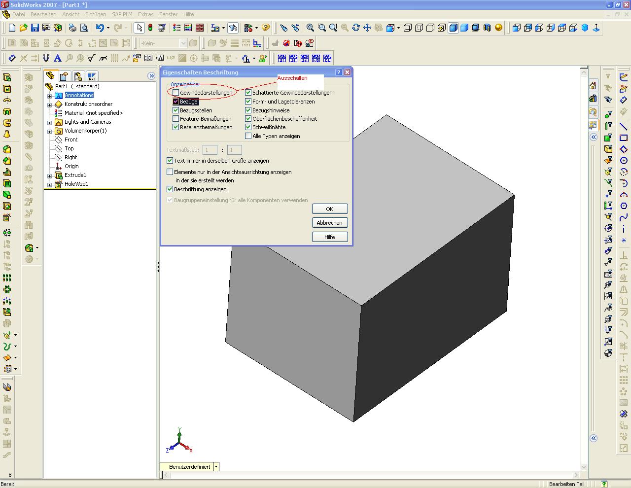

Hallo muuuuues,
Du mußt nicht damit leben. Im Anhang ein Bild, wo dieses "Schimmern" zu sehen ist. Wenn Du dies nicht haben willst dann änder Deine Part und Assembly-Vorlagen so ab, wie in Bild1-Gewindeeinstellungen zu sehen ist. Allerdings finde ich dies im Einzelteil nicht besonders schlimm. Wir haben unsere Vorlagen so eingestellt das Gewindeeinstellung und Schattierung im Einzelteil aktiv ist und in der Baugruppe nur die Schattierung.
Gruß Robert Hess.

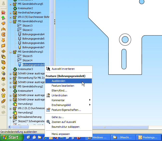

Wenn ich bei mir den Haken bei "Gewindedarstellungen" rausmache ist automatisch auch die schattierte Gewindedarstellung weg (Feld ausgegraut, siehe Screenshot).
Wie stell ichs denn ein dass das nicht passiert?
Johannes
Edit: mit damit leben müssen meinte ich auch als Antwort auf seine Frage: OHNE die Gewindedarstellung ausschalten zu müssen
Edit2: In der BG funzt das mit den Haken, im Teil nur eben nicht.

erstellt am: 27. Feb. 2008 13:09    Editieren oder löschen Sie diesen Beitrag!  <-- editieren / zitieren -->   Antwort mit Zitat in Fett Antwort mit kursivem Zitat    Unities abgeben: 1 Unity (wenig hilfreich, aber dennoch)2 Unities3 Unities4 Unities5 Unities6 Unities7 Unities8 Unities9 Unities10 Unities Nur für muuuues 10 Unities + Antwort hilfreich
Hallo ThoMay, danke, jetzt hauts bei mir auch hin.
@Thorsten:
Sorry, musst doch nicht damit leben.
Johannes

erstellt am: 27. Feb. 2008 14:21    Editieren oder löschen Sie diesen Beitrag!  <-- editieren / zitieren -->   Antwort mit Zitat in Fett Antwort mit kursivem Zitat    Unities abgeben: 1 Unity (wenig hilfreich, aber dennoch)2 Unities3 Unities4 Unities5 Unities6 Unities7 Unities8 Unities9 Unities10 Unities Nur für muuuues 10 Unities + Antwort hilfreich
Hallo Dr. Sutton,
@Dr.Sutton: sorry. Ich weiß, daß Du hier im Forum sehr viel hilfst.
War von mir nur etwas "flapsig" ausgedrückt.
Das Ausschalten ist leider etwas umständlich. Macht man den Haken bei Gewindedarstellung raus geht automtisch auch der bei Schattierung raus. Dann halt nochmal öffnen und nur die Schattierung wieder reinmachen.
Gruß Robert Hess.
