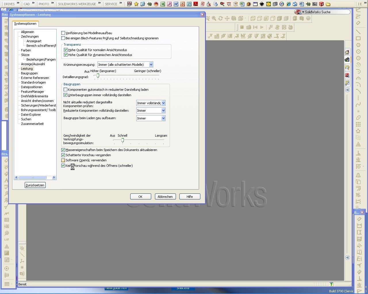

Hallo liebe SWXSolidWorks-Kollegen,
ich habe das Problem das wenn ich mein assembly öffnen möchte, dieses nicht zu sehen ist. Alle hinzugefügten Komponenten sind eingeblendet. Wenn ich mit dem Cursor über meine Zusammenstellung fahre, bzw. das Assembly oder die Komponentenliste anklicke, sehe ich nur einen Rahmen in Würfelform. Die Komponenten lassen sich auch alle separat öffnen.
Bei der Hotline hat man mir gesagt ich solle beim öffnen ein Häckchen unter "Erweitert" setzen. Damit wird die Baugruppe mit allen Komponenten unterdrückt. Dann sollte ich alle Komponenten einzeln einblenden bzw. die Unterdrückung aufheben.
Hat aber leider auch nichts gebracht.
Komischerweise kann ich die Baugruppe aber ohne Probleme in ein Zeichenblatt einfügen und noch komischer ist sie lässt sich ebenfalls in ein neues Assembly einfügen und ist sichtbar.
Kann mir das jemand erklären.
Haben sich vieleicht Einstellungen verändert, die man unbewußt verändern kann. z.B. duch eine Tastenkombination?
Vieleicht kennt ja jemand dieses Problem und kann mir weiterhelfen.

Hi ThoMay,
Danke für Deinen Beitrag. Punkt1 habe ich bereits vorher schon ausprobiert. Hoffnungslos!
Punkt2 habe ich gerade ausprobiert und gehe sofort über zu Punkt3 und hole die Keule.

Hallo Jan,
was hast Du denn für eine Hardware und SWX-Version?
Vielleicht ist Deine Grafikkarte, bzw. ihr Treiber nicht
SWX geeignet.
Gruß Pille

Ist vielleicht für die unsichtbare Baugruppe eine Perspektive eingeschaltet?!

Zuerst komme ich mal zu meiner Hardware. Anscheinend soll lt. Solid Works meine Grafikkarte für CAD-arbeiten geeignet sein. NVIDIA Quadro FX 3450/4000 SDI. Mein Prozessor ist ein Intel(R) Core(TM)5 CPU 6700@2.66GHz.
Mit der Perspektive habe ich bisher noch nichts gemacht. Was kann man damit machen das ich nichts mehr sehe?

Die Perspektive geht von einem Betrachterabstand aus. Wenn Du den unterschreitest, kommt es manchmal zu Clipping-Effekten, die Deiner Baugruppenverblendung ähneln. Perspektive AUS hilft dann wieder auch auf kurzer Zoomstufe. Und es könnte zu dem Effekt passen, daß in einer übergeordneten Baugruppe wieder alles zu sehen ist.
Hast Du Dir Deinen Grafiktreiber mal angesehen? SoftwareOpenGL ausprobiert? Zertifiziert? Mal älteren ausprobiert? Ist er auf anwendungsangepaßte OpenGL-Einstellungen gestellt? Wie ist es, wenn das nicht auf SolidWorks gestellt ist? Kannst Du auf Drahtgitter umschalten und dann was sehen? Transparenz verordnet?

Ich hatte das gleiche Problem in SW2006.
Konnte aber immer durch RMT "reduziert auf vollständig einstellen" auf die Baugruppe oder mit CtrlQ (neuaufbau) behoben werden.
versuch mal die Konfiguration zu wechseln, falls du noch eine weitere hast. hat bei mir auch meist was gebracht.

Hallo Lutz, Hallo Pfiffner!
Wie ich sehe scheint das wohl etwas komplizierter zu und ist für einen Normalanwender nicht mehr selber zu händeln. Oder?
Mit der Perspektive habe ich überprüft. Negativ! Auf Drahtgitter umgeschaltet. Negativ!
Open GL Einstellung Jetzt wird´s wohl kompliziert. Habe ich bisher noch nichts von gehört.
RMT "reduziert auf vollständig einstellen" kann ich leider auch nichts mit anfangen. Zumindest findet man unter RMT nichts in der Solid Works Hilfe.
Ich weiß ja das Ihr es gut mit mir meint. Gibt es aber eine Möglichkeit ohne Abkürzungen auszukommen, damit jeder folgen kann? Vieleicht stehe ich ja auch nur auf dem Schlauch! Auch möglich!
Mal sehen ob ich mich über Open GL und RMT sonst noch im Netz schlau machen kann.

hi j-u-s
Also RMT ist die abkürzung für Rechte-Maus-Taste
Und Open-GL ist eine Einstellung die man bei der Grafikkarte machen kann. In diesem Modus werden nur die wichtigsten Einstellungen geladen...somit kein RealView und so weiter in SW möglich.
Aber das erklärt dir vielliecht lieber ein Informatiker   bin da selber nicht so auf dem Laufenden...
Die Einstellung findest du in den SolidWorks-Optionen unter Leistung ganz unten. Kannst du aber nur einschalten, wenn deine Grafikkarte das unterstützt und du keine Dokumente offen hast.
Achja:
Was hast du für eine Grafikkarte?
Evt. kannst du in den Systemeinstellungen der Karte diese auf SolidWorks optimieren...

also RMT ist einfach rechte Maustaste und Open GL (ohne ein Dokument geöffnet zu haben) stellst Du wie im Bild.

hast Du schon mal alle Baugruppen geschlossen und die nicht sichtbare Datei alleine geöffnet?
Hatte diesen Effekt auch schon mal, dass eine Unterbaugruppe nicht mehr richtig angezeigt wurde. Meistens war dann die Hauptbaugruppe im Eimer!
Du kannst ja die Unterbaugruppe mal alleine öffnen und auch wenn diese OK ist mit speichern unter eine Kopie mit einem neuen Namen erzeugen.
Benenn die original Baugruppe (die von der Du die Kopie gemacht hast) mal im Windowsexplorer um. Beim nächsten öffnen der Hauptbaugruppe wird die umbenannte Unterbaugruppe von Solidworks nicht gefunden. Suche nach der Baugruppe und probiere mal die Kopie aus.
Sollte das funktionieren, würde ich an deiner Stelle die Hauptbaugruppe auch noch einmal unter einen neuen Namen abspeichern.

Die Option SoftwareOpenGL umgeht den Grafiktreiber und kann Dir damit Hinweise geben, ob es an dem liegt. Dafür fällt aber auch die OpenGL-Hardwarebeschleunigung des Treibers weg und der Prozessor muß alle OpenGL-Befehle in Software rechnen, was wesentlich langsamer ist. Aber zur Fehlersuche ist die Option sehr nützlich.

Dank Eurer Hilfe ist alles wieder da! Das richt nach Feierabend und müsste eigentlich mit Euch begossen werden. Aber dafür gibt es noch ein Runde Unities von mir für Eure Geduld.
Zuerst bin ich mal dem Rat von Dave gefolgt. Alles SWXSolidWorks-Dokumente geschlossen, SolidWorks-Optionen geöffnet, unter Leistung ganz unten ein Häckchen platziert und mein assembly geöffnet. Dauerte ein bisschen aber gesehen habe ich trotzdem nichts.
Dann bin ich dem Rat von Jan gefolgt habe aber erst einmal versucht die komplette Baugruppe als Kopie neu zu speichern. Und siehe da  beim Öffnen der Kopie war wieder alles da.
