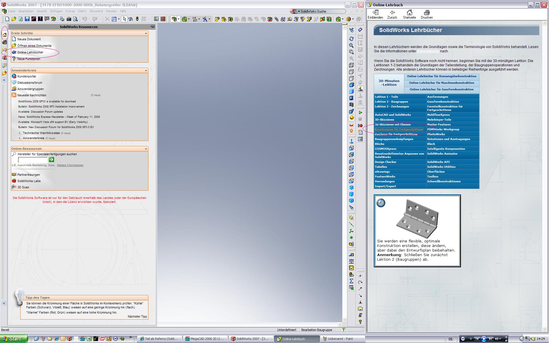

erstellt am: 26. Feb. 2008 14:33    Editieren oder löschen Sie diesen Beitrag!  <-- editieren / zitieren -->   Antwort mit Zitat in Fett Antwort mit kursivem Zitat    Unities abgeben: 1 Unity (wenig hilfreich, aber dennoch)2 Unities3 Unities4 Unities5 Unities6 Unities7 Unities8 Unities9 Unities10 Unities Nur für Tusor 10 Unities + Antwort hilfreich
Ich würd dir auch die Onlinelehrbücher empfehlen, in dem Fall speziell: ->

erstellt am: 26. Feb. 2008 15:37    Editieren oder löschen Sie diesen Beitrag!  <-- editieren / zitieren -->   Antwort mit Zitat in Fett Antwort mit kursivem Zitat    Unities abgeben: 1 Unity (wenig hilfreich, aber dennoch)2 Unities3 Unities4 Unities5 Unities6 Unities7 Unities8 Unities9 Unities10 Unities
ja mit den Lehrbüchern habe ich schon mal angefangen. Es ist nur schwer sich für soetwas zu motivieren, wenn man es nicht sofort braucht. Vieles hat man ja dann meistens sowieso wieder vergessen, wenn man es wirklich mal braucht. Aber ich werde mir die demnächst wohl noch mal genauer anschauen. Heute habe ich schon das Buch für die Blechteile durch, weil ich das für meine Konstruktion auch noch gebraucht habe.
