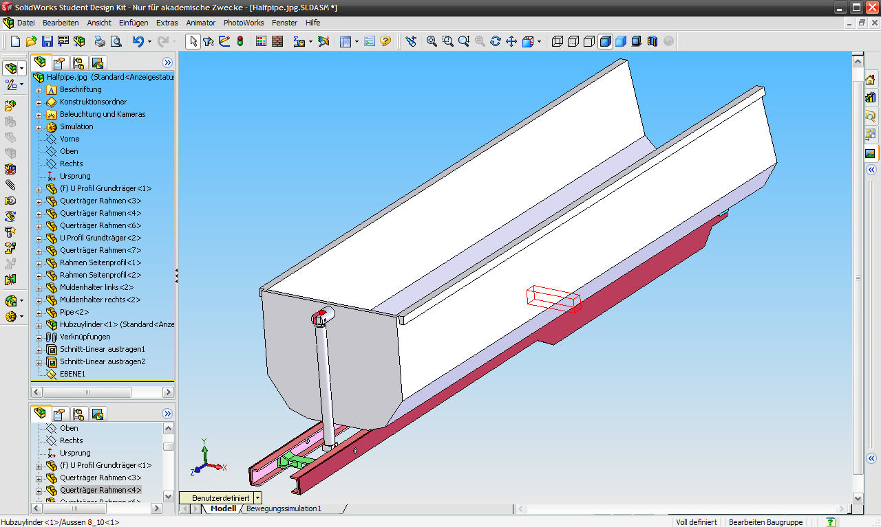

habe ein Problem mit meiner Baugruppe und der Bewegungssimulation.
Der Teleskopzylinder im Vordergrund ist eine Baugruppe und der Rest bildet die 2 Baugruppe. Als einzelne Baugruppe bewegt sich der Zylinder. Wenn ich ihn zum Rest hinzufüge und die Bohrungen konzentrisch Verknüpfe ( damit es sich bewegen lässt)dann sind meine Bewegungen nicht mehr Vorhanden. Mache ich da was falsch ? oder muss ich das anders angehen ?
Besten dank im voraus.
Gruß Tobias

Rechte Maustaste auf die Unterbaugruppe --> Eigenschaften --> von starr auf flexibel umstellen.

Hab ich umgestellt. Wenn ich jetzt aber in Bewegungssimulation 1 schaue sind meine Zeit / Bauteil Verschiebelinien weg. In der Zylinderbaugruppe sind sie noch da, in der gesamt Baugruppe fehlen sie. Der Linearmotor ist noch da.

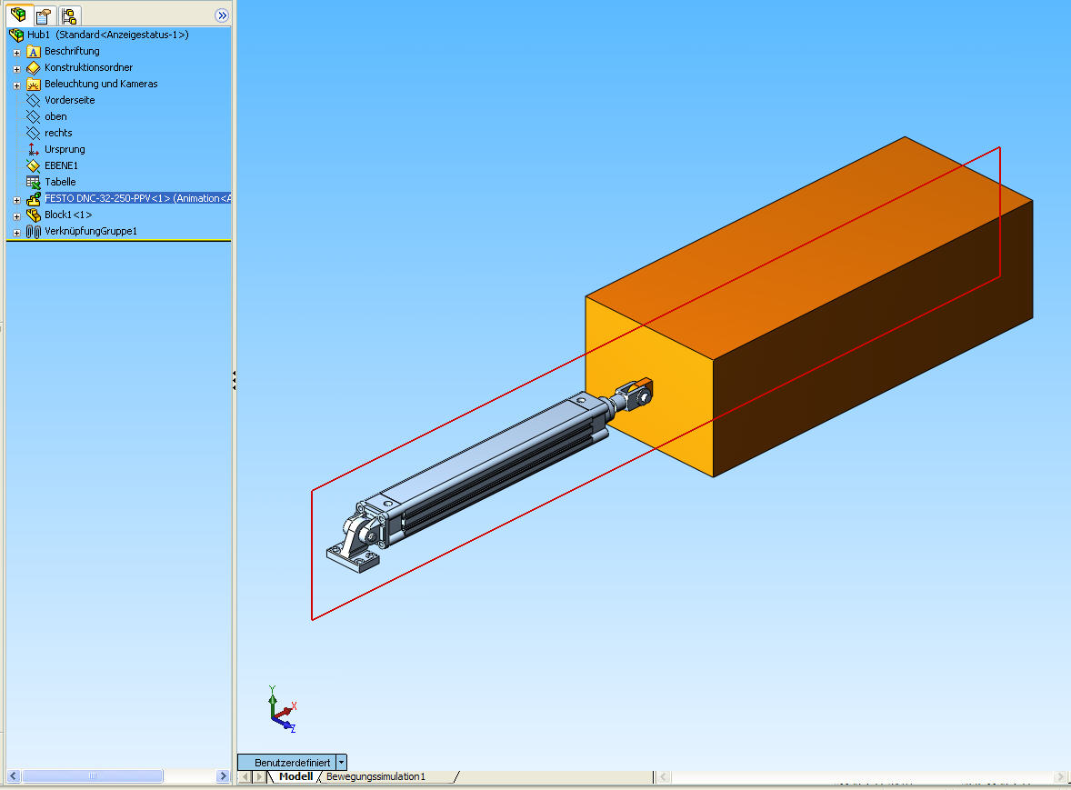

Abstand- und Winkelverknüpfungen lassen sich nur in der obersten Ebene greifen. Da dein Zyl. eine Unterbaugruppe ist, stehen deren Verknüpfungen nicht mehr zur Verfügung. Deswegen ist die Bewegungssimulation1 leer.
Du musst also deine Wanne neu Abstand-verknüpfen.
Und, so wie Johannes bereits schrieb, die Zyl.-UG auf flexibel stellen.

Hallo Tobias,
ich habe dir mal eine Beispiel-BG erstellt. Die Abstand-Verknüpfungen in der UG "FESTO DNC-32-250-PPV", die sich auf die Kolbenstange beziehen, sind unterdrückt.
In der Bewegungssimulation1 sind nur 2 Abstand-Verknüpfungen zu sehen, so wie sie in der obersten BG erstellt wurden. Deren Schlüssel lassen sich editieren und/oder verschieben/kopieren.
