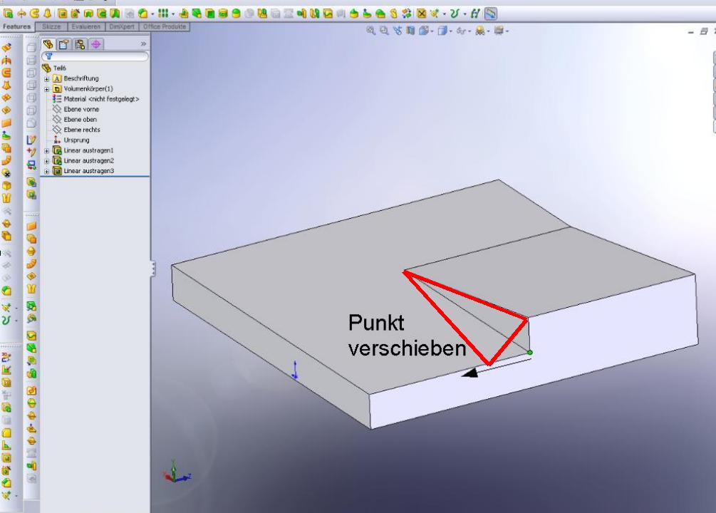

Gibt es denn eine einfache Möglichkeit in Solidworks eine Ecke/Punkt eines Körpers zu verschieben?
Vielleicht habt Ihr eine gute Idee ohne großen Aufwand, welche auch auf andere Fälle anwendbar ist.

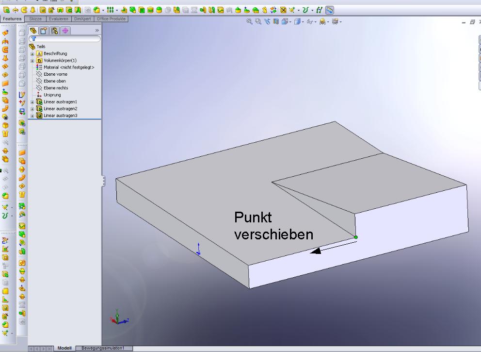

Danke für die Anworten. Hab nochmal ein Bild hochgeladen zur verdeutlichung. So einfach gehts wohl leider nicht. Wenn ich diesen Punkt verschiebe soll die eine Dreiecksfläche eine schräge Fläche werden. Ich kenn diese Funktion aus Nemetschek wo ich an jedem Punkt Griffe hab und somit den Körper verzerren kann.

Soweit ich dich verstehe, ist das nicht möglich.
Du müsstest in der Skizze die Beziehungen der Linie (parallel, senkrecht, kolinear oder vertikal) löschen, dann kannst du den Schnittpunkt der beiden Linien verschieben...

Ah, sorry, aber jetzt weiß sogar ich was du meinst.
Also das einzige, was mir jetzt spontan einfällt ist, dass du dir eine Ebene ins Modell legst, die durch die Fläche läuft, die du erstellen willst. Dazu den Punkt, den du verschieben willst, als Punkt anlegen. Dann Ebene durch Punkt und durch die Kante der schräge. Dann machst du eine Skizze auf diese Ebene (referenziert mit den Kanten und dem Punkt).
Dann brauchst du theoretisch nur den Punkt verändern und alles andere passt sich an.

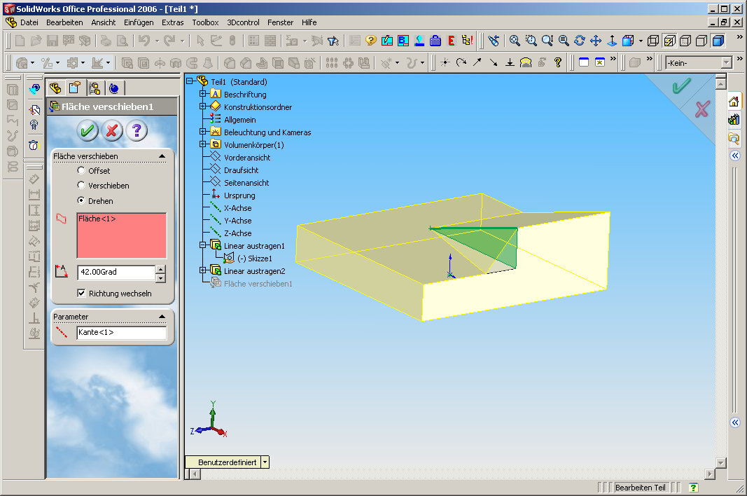

Einfügen - Fläche - verschieben ("Fläche drehen")  ??
ist zwar nicht am punkt angefasst und du musst den Winkel ausrechnen....
brauchst aber nicht bis SWX2008 zu warten, das geht auch in SWX2006

Das mit der Fläche drehen klappt prima :-) Komischerweise steht der Parameter aber nicht zur Verfügung wenn man anschließend das Feature anklickt
