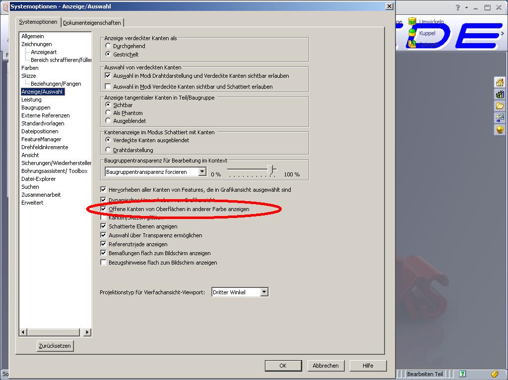

Ich habe mal die Importdiagnose angeschoben und etliche offene Stellen angezeigt bekommen. (In der Drahtdarstellung sieht man neben den schwarzen auch bläuliche Linien)

Original erstellt von micha01:
Hallo Micha,
das mit den blauen Linien ist der eindeutige Hinweis. Unter Extras->Optionen->Systemoptionen->Anzeige/Auswahl findest Du den Haken dafür.
Beste Grüße,
Ralf
Die Shift-Taste dient zur Auswahl von transparenten Flächen im Vordergrund (temporäres ausschalten der Funktion Auswahl über Transparenz ermöglichen)
