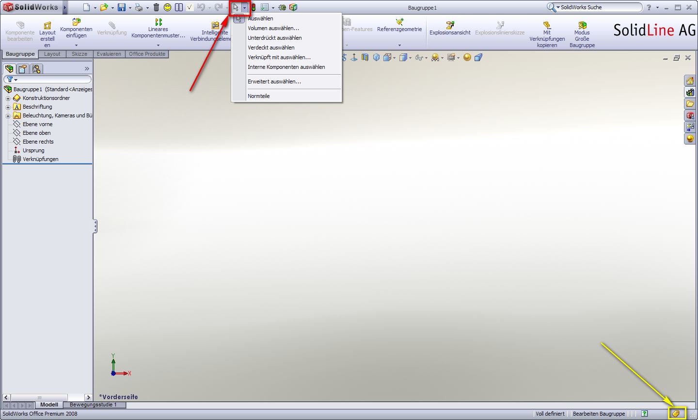

Das von Lutz erwähnte erweiterte Auswählen findet man auch unter einer neuen 2008-er Ikone --> rotes Kästchen auf angehängtem Bild. Es finden sich darunter noch weitere mMn äusserst bemerkenswerte 2008er-Selektierfähigkeiten, die man mal ausprobieren sollte!
Weiterhin nutz ich ganz gerne die neue Etikettenfunktion --> gelbes Kästchen.
