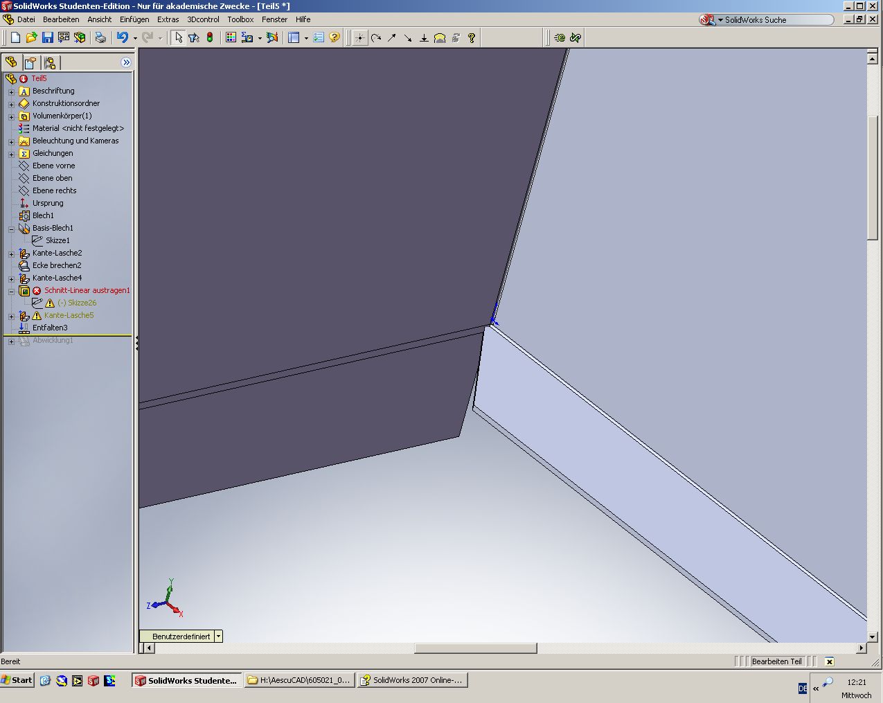

Hallo CAD Community,
hoffe jemand von euch kann mir bei dem Problem helfen, ich hab schon alles probiert.
Ich habe ein Blechteil was ich so bieben will das am besten eine gehrung selber erzeugt wird ohne das sich die blechteile untereinander in den weg kommen. Am besten Ihr schaut euch mal das Bild an. Kann man schwer erklären.
Vielen Dank schon mal für Antworten.
Markus

Hallo Markus,
da bist du wohl verkehrt angefangen,such mal in der Hilfedatei nach
Gehrung-Lasche.Das ist dort eigenlich ziemlich gut beschrieben wie man sowas macht
Gruß Frank

Hallo Frank,
ja das hab ich schon probiert, dass problem ist nur, dass er mir dort keine gehrung erzeugt. ich nehme an das hängt damit zusammen weil die kante in der er die gehrung erzeugen soll selbst gebogen ist.
jedenfalls mit gehrung-lasche funktioniert es nicht.

...jedenfalls mit gehrung-lasche funktioniert es nicht.
Wenn man's richtig macht, dann funktioniert es schon, zumindest mit SWX2006. Wie Fank schrieb, müßte man anders beginnen (den Hinweis mit der Hilfe finde ich auch nicht schlecht).
Eine Möglichkeit ohne dass Du alles wegwerfen mußt siehe Anhang.
Gehrung-Lasche bedeutet eigentlich nicht Gehrung, sondern eine Lasche die Gehrungen bei Bedarf erstellen kann (genau was Du brauchst). In der Lektion Blech in der Onlinehilfe wird der Befehl ganz gut erklärt.
Hoffe aber dass Du bereits weiter bist.

Vielen Dank Werner,
ihr seit echt spitze. Klick hat es gemacht bei mir. ich hab die ganze zeit versucht die konstruktionshilfslinie für die gehrung-lasche in die ecke zu malen.
Super das einem hier so geholfen wird ohne motzige kommentare.
