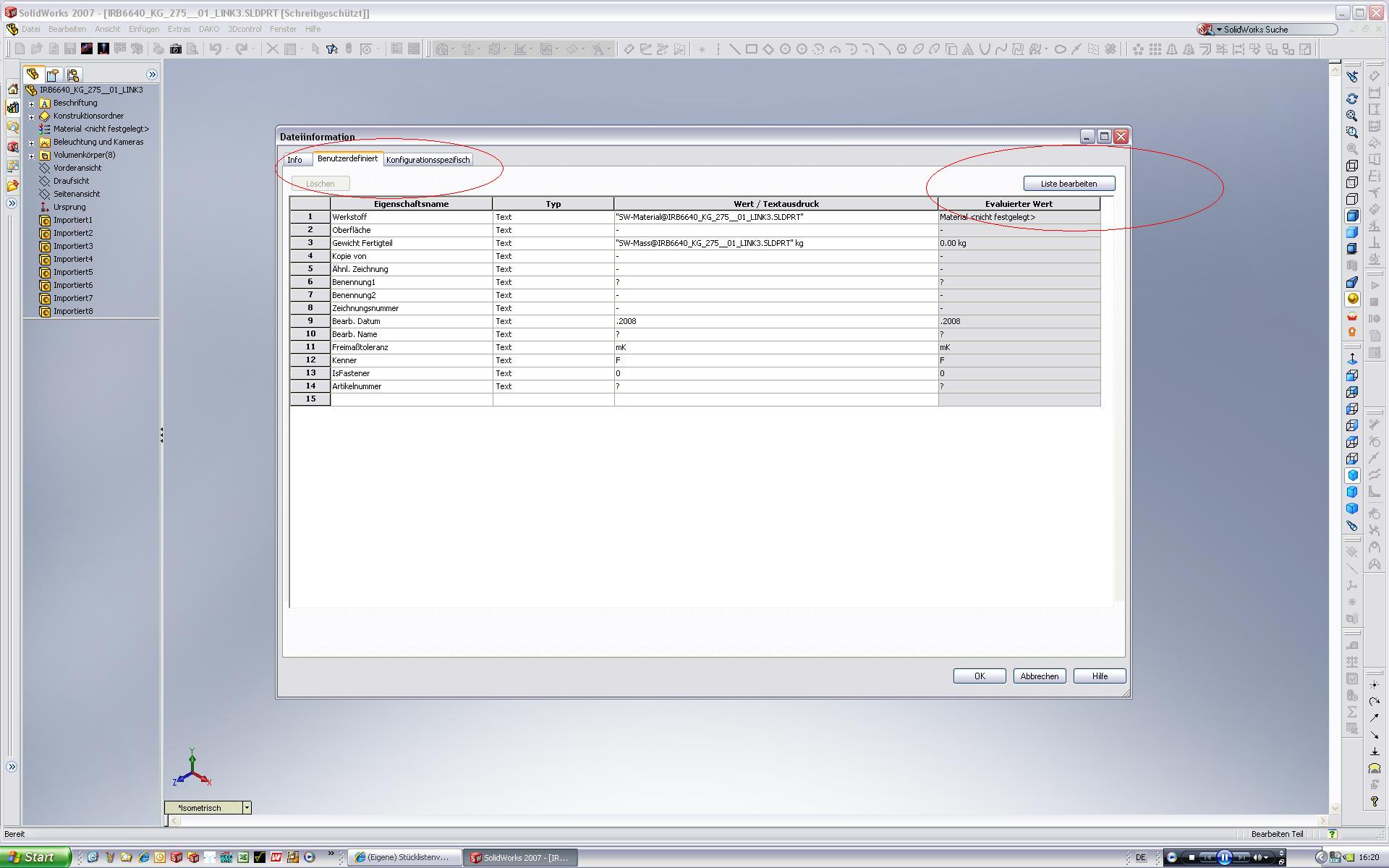

Du musst in den Dateieigenschaften entsprechende Eigenschaften anlegen.
Dann klappts.
Johannes
Edit: Nochn paar Bilder dazu

Du musst die Eigenschaften im TEIL und nicht in der BG (ausser du willst die Eigenschaften der BG) anlegen.
Dazu die Eigenschaften in der Liste (siehe mein Screenshot Liste bearbeiten) anlegen, dann kannst du die bei "Eigenschaftsname" auswählen.
Einige Eigenschaften sind schon (z.B. auch Material und Gewicht)in der Liste, wenn du die benutzen willst.
Überleg dir welche du brauchst und leg die an.
Bei "Wert/Textausdruck" kannst du dann entweder selbst etwas eintragen oder automatisch Gewicht, Werkstoff oder auch Maße eintragen lassen.
Alles was dann in den Dateieigenschaften steht kannst du dann in der Stüli auslesen.
Johannes

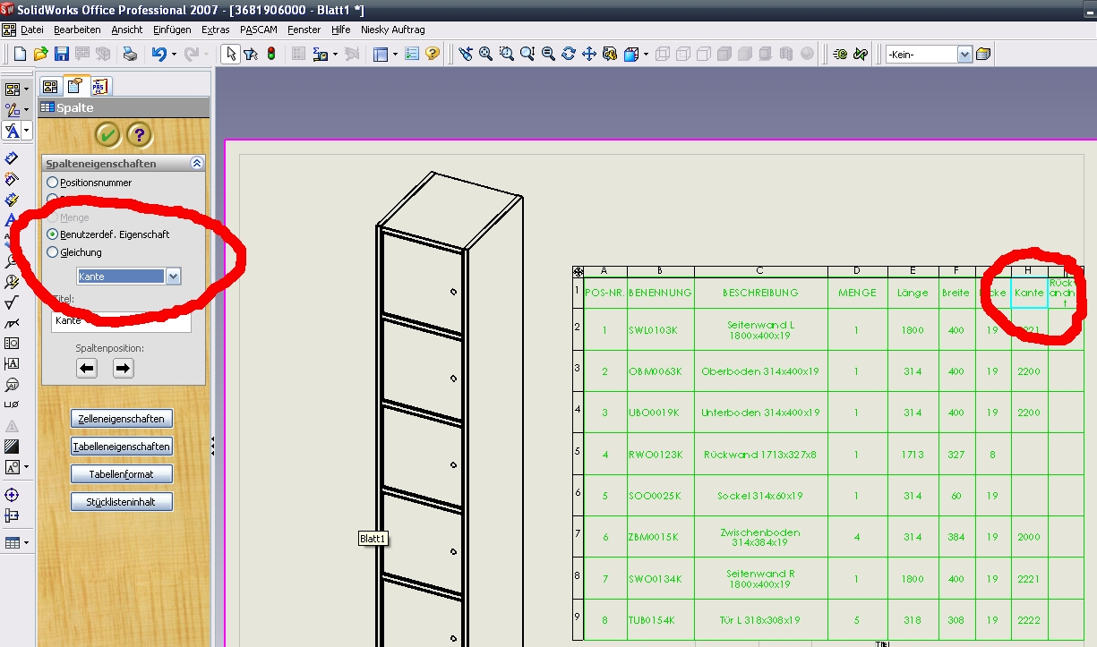

du kannst natürlich auch im Kopf der Stückliste festlegen, welche Dateieigenschaften er in der entsprechenden Spalte der Stückliste auslesen soll! Sofern du in deinen Teilen immer die selben Eigenschaftsnamen verwendet hast, so kannst du diese dann im Tabellenkopf angeben und SWXSolidWorks trägt diese automatisch ein.
Such dir auch mal die Datei "properties.txt", in dieser sind nämlich alle Dateieigenschaften eingetragen, die du dann per Drop Down Menü erhälst und selbstverständlich kannst du diese auch darüber erweitern! Die Reihenfolge in der Datei ist dann auch die Reihenfolge im Drop Down.
Vielleicht als kleine Unterstützung noch die Pics nebenan.

@Tobi:
Nur mal nebenbei: Wenn du die Liste (wie in meinem Screenshot) bearbeitest machst du nichts anderes als die "properties.txt" zu bearbeiten.
