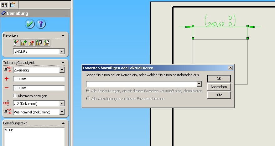

Hallo Leute!
Ich hab da mal ne Frage. Also in meiner Schulung habe ich gelernt und auch in der Hilfe steht, dass ich Bemaßungsfavoriten speichrn kann. Da soll sich ja ein "Speichern unter" Feld öffnen, wenn ich auf den betreffenden Knopf drücke. Nur, bei mir passiert da gar nix. Kein Fenster, kein Speichern, nix. Was läuft da falsch? Ich hab in den Systemoptionen einen Ordner zum Speichern angegeben, auf dem Server. Muss ich vielleicht einen lokalen auswählen? Das wär ja auch blöd. Mir fällt echt nix ein, woran das liegen könnte.
Hoffe, mir kann jemand helfen.
Vielen Dank schonmal!
Susann

Erst mußt Du ihn hinzufügen. Klappt das?
Dann kannst Du ihn speichern. Dazu kommt dann das Dialogfeld "Speichern unter..." für Deine SLDFVT-Datei.

Hallo Susann,
also 2006 hab ich nicht mehr zur Verfügung, aber das funktioniert schon so.
Allerdings mußt du er die Bemaßung hinzufügen, das ist der Button mit dem grünen Plus, wenn das passiert ist, kannst du auf den Button mit der Diskette gehen.
Speichern unter geht auf und in Ordner irgendwo (Schreibrechte!)abspeichern.

Hallo Susann,
In der Version 2006 werden die Bemassungsfavoriten in der Zeichnung (also auch in der
Zeichnungsvorlage) gespeichert. Mass mit den gewünschten Ergänzungen z.B. x45° erstellen,
anwählen, und dann mit Hinzufügen (der Ordner mit dem Plus ganz oben) betätigen und den
Namen vergeben. Das Symbol mit dem Ordner und der Diskette dient dazu einen Favoriten auf
die Festplatte als separates File zu speichern, so dass jemand anderes diesen importieren
kann.

Hallo Susann,
Favoriten hinzufügen:
- Maß so "frisieren" (Passungen, Durchmesserzeichen....) wie es gespeichert werden soll
- Maß markieren
- Favorit hinzufügen (Ordner mit grünem Plus), Name vergeben
- Favorit speichern (Ordner mit Diskette)
Favoriten am besten in den Vorlagezeichnungen definieren.

Ja, das klappt. Ich hab sehr viele Favoriten in meiner Zeichnungsvorlage. Da kommen auch immer mal wieder neue hinzu, die ich ja dann in alten Zeichnungen nicht habe. Deswegen wollte ich speichern und laden. Klappt aber nicht. Ich wähle den, den ich speichern will, als aktuellen aus und gehe dann auf speichern, aber nix passiert.

Hallo Susann,
dann stell doch mal einen lokalen Ordner ein, von Du sicher bist, das Du dort auch Schreibrechte hast.
(C:\Temp sollte gehen)

Das klappt leider auch nicht. Es ist wie zuvor, das Bild flackert kurz, als ob etwas aufgehen wollte, aber nix passiert. Ist das jetzt doch ein Fall für den Reseller?

Hab grad probiert, bei meinem Kollegen klappt es auch nicht. Vorher habe ich noch probiert normale Bezugshinweise auf diese Art zu speichern. Das geht auch nicht. Die ziehe ich mir normalerweise immer in die Konstruktionsbibliothek. Aber das geht ja mit Bemaßungen auch nicht. Ich hab keine Ahnung, was das soll, wie gesagt, bei meinem vorherigen Arbeitsplatz war es auch so.

Hab ich jetzt auch noch gemacht. Hilft auch nix. Wir haben hier die MaxxDB laufen und ein paar normale SWXSolidWorks- Zusatzanwendungen. Die MaxxDB hatten wir auf der anderen Arbeit aber nicht. Dann eben doch der Reseller.

Hallo ihr Lieben!
Nachdem ich meinen Support bemüht hatte, der mir auch nicht helfen konnte, hatte ich die Sache erstmal auf Eis gelegt.
Nun hab ich heute nochmal in die über die Suche geschaut und tatsächlich  einen Beitrag gefunden. Diese Lösung lautete: KEINE SONDERZEICHEN!
--das war die richtige Lösung! Auch für mich. Und niemand kam darauf. Ich hab mir heut morgen tüchtig an den Kopf gehauen, dass ich nicht selbst daran gedacht habe.
Also alle Ø, ± oder so rausnehmen (auch schon beim Anlegen des Favoriten) und dann klappt es!
Dies nur der Vollständigkeit halber, falls jemand das gleiche Problem hat und hier nach der Lösung sucht.
Susann

habs mal ausprobiert. Bei ± und Ø im Favoritennamen weigerte sich SW auch bei mir beharrlich irgend ein "Speichern unter" Fenster zu zeigen.
Hab dann einen Favoriten ohne Sonderzeichen angelegt und gespeichert - seit dem lassen sich auch Favoriten mit Sonderzeichen speichern. :-O

Ja Nee, is klar!    Wer versteht denn DAS bitte? Aber es klappt tatsächlich. Sowas Unsinniges hab ich ja überhaupt noch nicht erlebt!
