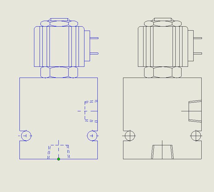

ich habe noch ein Problem mit den Blöcken.
Ich lade mir eine dxf, bearbeite sie, mache sie zu einem Block. Bis hierhin ist es ja auch kein Problem.
Doch sobald es ein Block ist, ändert das System Mittellinien und verdeckte Linien in durchgezogene. Will ich den Block editieren, bekomme ich wieder die "original" Linie und wenn ich kontrolliere, was das für eine Linienart ist, zeigt er mir sie richtig an. Beende ich das Editieren macht das System es wieder zu einer durchgezogenen Linie.
Was kann ich machen, damit das nicht passiert?
Auf dem Bild ist links der in Bearbeitung stehende Block, rechts der normal eingeladene Block.
Gruß Dörte
[Diese Nachricht wurde von Doerte am 19. Feb. 2008 editiert.]

Hallo Dörte,
sieht das auch gedruckt so aus, bzw. wenn Du den Block größer zoomst?
Ich tippe auf die Skalierung der Linen, weiß aber nicht ob sich das seperat für Blöcke einstellen läßt.
Gruß HaPe

Ja, es sieht genauso aus.
Sowohl bei einem Ausdruck sind die Linien unterschiedlich wie auch beim heranzoomen

Hallo Dörte,
habe bei mir keine Problem, lade doch die Datei mal hoch, wenn es 2006 oder kleine ist schaue ich mal rein.
Gruß HaPe

Hallo HaPe,
ich war gestern nur noch genervt, daß das nicht funktioniert hat, daß meine Angaben auch nicht ganz vollständig waren.
Die dxf-Dateien erzeuge ich im ME10, dort sind diese Symbole abgelegt, lade sie mir auf eine leeres Blatt, mache einen Block daraus. Ich arbeite auf 2008.
Nun, wie dem auch sei, ich habe gestern erfahren, daß es nicht darauf ankommt, wie die Sachen aussehen, nur daß sie schon in der Bibliothek sind, wäre wichtig.
Also werde ich das Thema erst mal wieder in die Schublade versenken, und bei Gelegenheit mal einen Versuch mit einer Skizze machen, die ich in SWXSolidWorks erzeugt habe. Wenn dann das Problem nicht auftaucht, dann kann es an ME10 gelegen haben.
Danke HaPe für deine Mühe
Gruß Dörte

hi,
bei mir geht es auch - swx2006
- linien im block, dicke verstellt, linientyp verstellt - bleibt so.
- auch konstruktionslinie wird wie mittellinie dargestellt.
- Mittellinie oder Mittelkreuz gehen aber weder im Block noch an dem Block
kann es an layereinstellungen liegen?
evtl block liegt auf anderem layer als die einzellinien.
darstellung nach einstellung des blocklayers ....
gruß, Christian

Hallo Christian,
soweit ich mich noch an Acad erinnern kann, konnte mann dort den einzelnen Elementen die Eigenschaften von Layer, von Block oder aber direkt zuweisen. In SWXSolidWorks ,muß ich ehrlich gestehen, habe ich noch nicht bewußt mit den Layern gearbeitet.
Dort sind die Einstellungen noch alle auf den Standards von der Installation her.
Gruß HaPe

wir arbeiten damit kaum,
nur der Stempel "Vorabzug" liegt auf einem Layer, der bei Freigabe ausgeschaltet wird.
Wenn man es wieder bearbeitet, wird er sichtbar geschaltet, bis der nächste Index archiviert wird.
wenn ich etwas aus ACAD importiere, hab ich eigentlich immer jede Menge Layer mit importiert
Deshalb kam mir die Idee - nachgestellt bekomme ich das beschriebene Verhalten mit SWX2006 zur Zeit aber auch nicht.

Hallo Christian,
bei Importen habe ich im AutoCAD immer alle Elemente, die ich haben wollte, auf Layer 0 gelegt und die restlichen Layer gelöscht, macht sich bei den späteren Skizzen positiv bemerkbar, besonders wenn man noch schaut, ob die Endpunkte von Linien wirklich aufeinanderliegen und keine Lücken haben.
