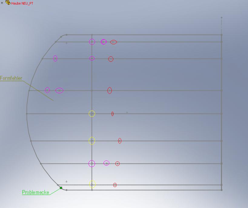

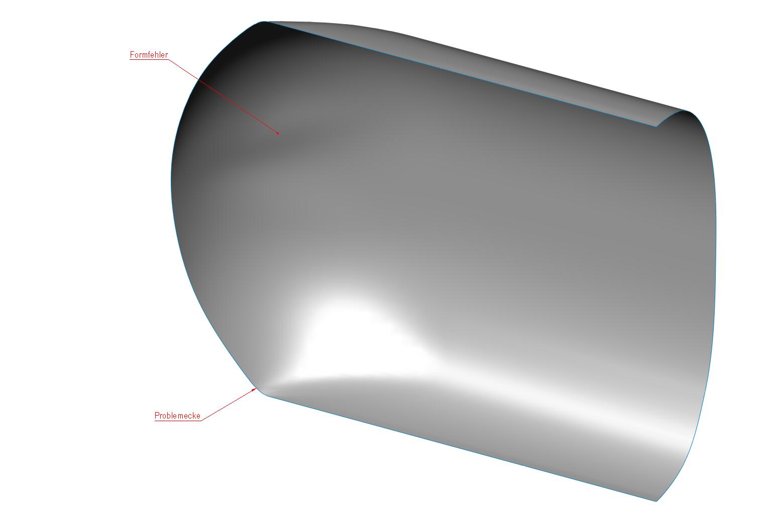

Hallo Zusammen, bin gerade dabei, ein Kunststoffteil zu erstellen. Eigentlich hat am Anfang alles gut ausgesehen. Als ich aber ein Offset von der erstellten Oberfläche erzeugen wollte, fingen die Probleme an (siehe JPG bzw. Zip-File). Offset ist nicht möglich, weil in der Oberfläche einige Fehler enthalten sind, die ich trotz aller Versuche (korrigieren und hinzufügen von Verbindungsstücke) nicht repariert bekomme. Hat jemand eine Idee, was ich tun kann, um eine saubere Oberfläche hinbekommen, bzw. Diese nachträglich reparieren kann. Schon vorab besten Dank für Euere Hilfe

Klick mal mit rechts auf die Fläche und schau Dir die Flächenkrümmung an. Da siehst Du, wo Deine Fläche Extrembereiche hat und verzerrt wird...

ich denke so wirst du die "Beulen" nicht wegbekommen.
Die Bögen vorne sind ja alles unbemaßte Splines.
Die Endpunkte laufen auch überall unterschiedlich aus.
Du wirst da wohl etwas genauer arbeiten müssen um eine
glatte Fläche zu bekommen. Ist der Auslauf vorne auf deiner Zeichnung/Skizze nicht vielleicht als Radius
angegeben?
Gruß Thorsten

in den vorderen Ecken ist keine eindeutige Definition der Fläche, deshalb sind an den Problemecken Fehler bei der Flächenerstellung. Der Formfehler kommt auch durch die fehlerhafte Flächendefinition.
Ich hab jetzt keine Zeit zum Probieren. Ich würde die ganze Sache über "Oberfläche ausfüllen" machen, um somit einen Patch zu erstellen.
Dafür sind deine Skizzen aber nicht so geeignet.

Ich würde es mit weniger Leitkurven/Profilen versuchen (gibt dann weniger Beulen). Den Hinweis von bonatus würde ich auch geben. Deine Problemecke ist nach den Skizzen auch tatsächlich problematisch. Ich kann mir anhand der Skizzen nicht vorstellen wie das da später mal aussehen soll.
Was mich überhaupt wundert ist die Tatsache, das die Ausformung überhaupt mit der Leitkurve (Skizze1) erstellt wird, da sie von den Start- bzw. Endprofilen 0,2mm entfernt ist

besten Dank für Euere Beiträge und Hilfe. Ich habe das Teil jetzt hinbekommen. Habe noch 2 Leitkurven hinzugefügt und es somit "entbeult".
