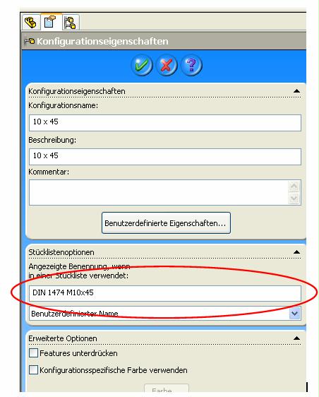

weiß jemand, ob ich das Feld "angezeigte Benennung, wenn in einer Stückliste verwendet" in einer Konfigurationstabelle steuern kann? Wenn ja, wie ist denn das Zauberwort, mit dem ich es steuern kann? Ich finde da nichts...

mach doch einfach die Einträge wie gewünscht einmal von Hand und lass dann eine Excel-Tabelle automatisch erstellen. Da wir dann eine Spalte Benennung auftauchen, in der $D (Dateiname), $K (Konfigurationsname) oder Dein Text steht.

@Ralf:
Das wars!!
Ich konnte den Spaltentitel "$Benennung" auswählen, und die Werte dann in der Tabelle ändern.
Vielen Dankeschön!
