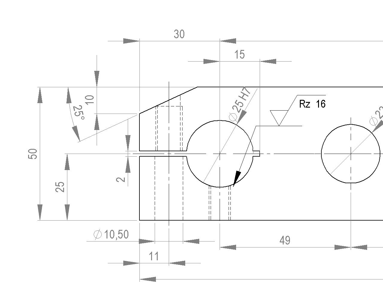

Hallo SWXSolidWorks Gemeinde,
ich habe ein Problem mit schräg abgeschnittenen Gewindebohrungen (siehe Anhang). Mir würde es gut gefallen ,wenn hier einseitig das Gewinde bis zunm Ende dargestellt wird. Die Fase vor und nach der Bohrung zu modellieren hab ich schon Probiert, macht keinen unterschied. Weiß jemand eine Lösung??

Hallo hellbouncer,
du meinst so?
Versuch mal, das Gewindefetaure vor der Schrägen zu erstellen, und dann das Gewinde quasi mit einem schrägen Schnitt kappen. Dann klappts auch.
Mit dem Fase-Feature hab ich an der Stelle auch Probleme.
Ansonsten probier mal im Gewindefeature an der Gewindeeinstellung "durchgehend" oder "bis nächste" zu spielen, vielleicht bringt das auch schon Erfolg.

Yau genau so ist das gemeint!
Ich habs auch schon geschafft, dass es so aussieht, sobald ich jedoch eines der Feature anfasse und nochmals bearbeite sieht es wieder wie auf meinem Bild aus.
Werdfe einfach ne EBschriftung anfügen die da heißt "Gewinde durchgängig" das geht immer
