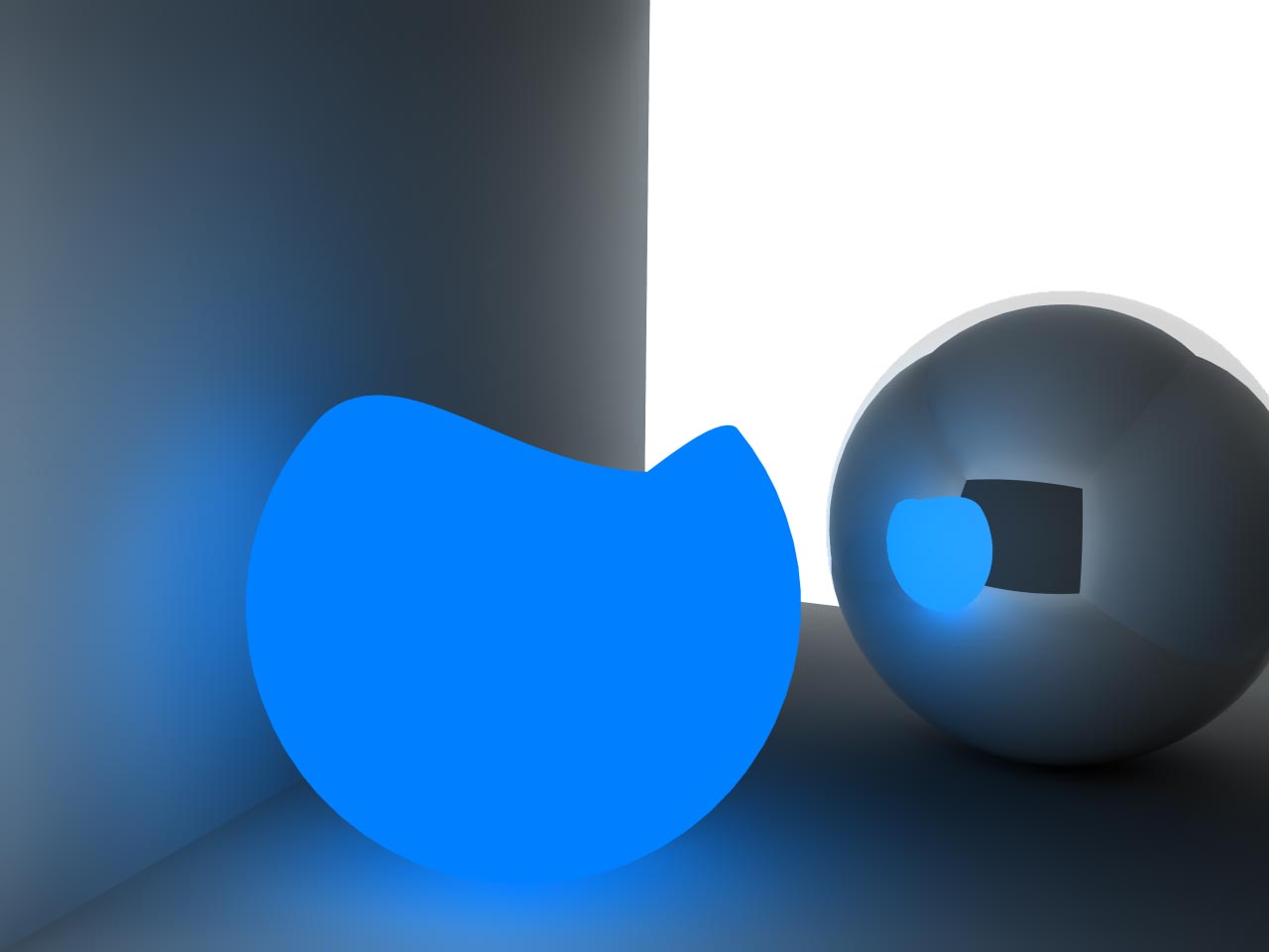

Ralf Tide
Beiträge: 4999
Registriert: 06.08.2001
erstellt am: 11. Feb. 2008 09:10    Editieren oder löschen Sie diesen Beitrag!  <-- editieren / zitieren -->   Antwort mit Zitat in Fett Antwort mit kursivem Zitat    Unities abgeben: 1 Unity (wenig hilfreich, aber dennoch)2 Unities3 Unities4 Unities5 Unities6 Unities7 Unities8 Unities9 Unities10 Unities Nur für c.eichler 10 Unities + Antwort hilfreich
Hallo Carsten,

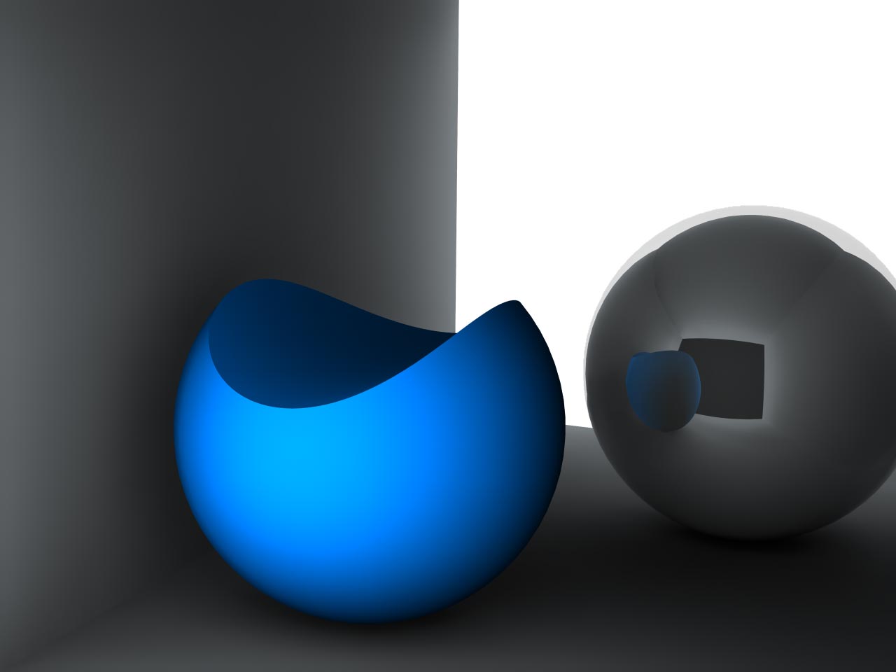

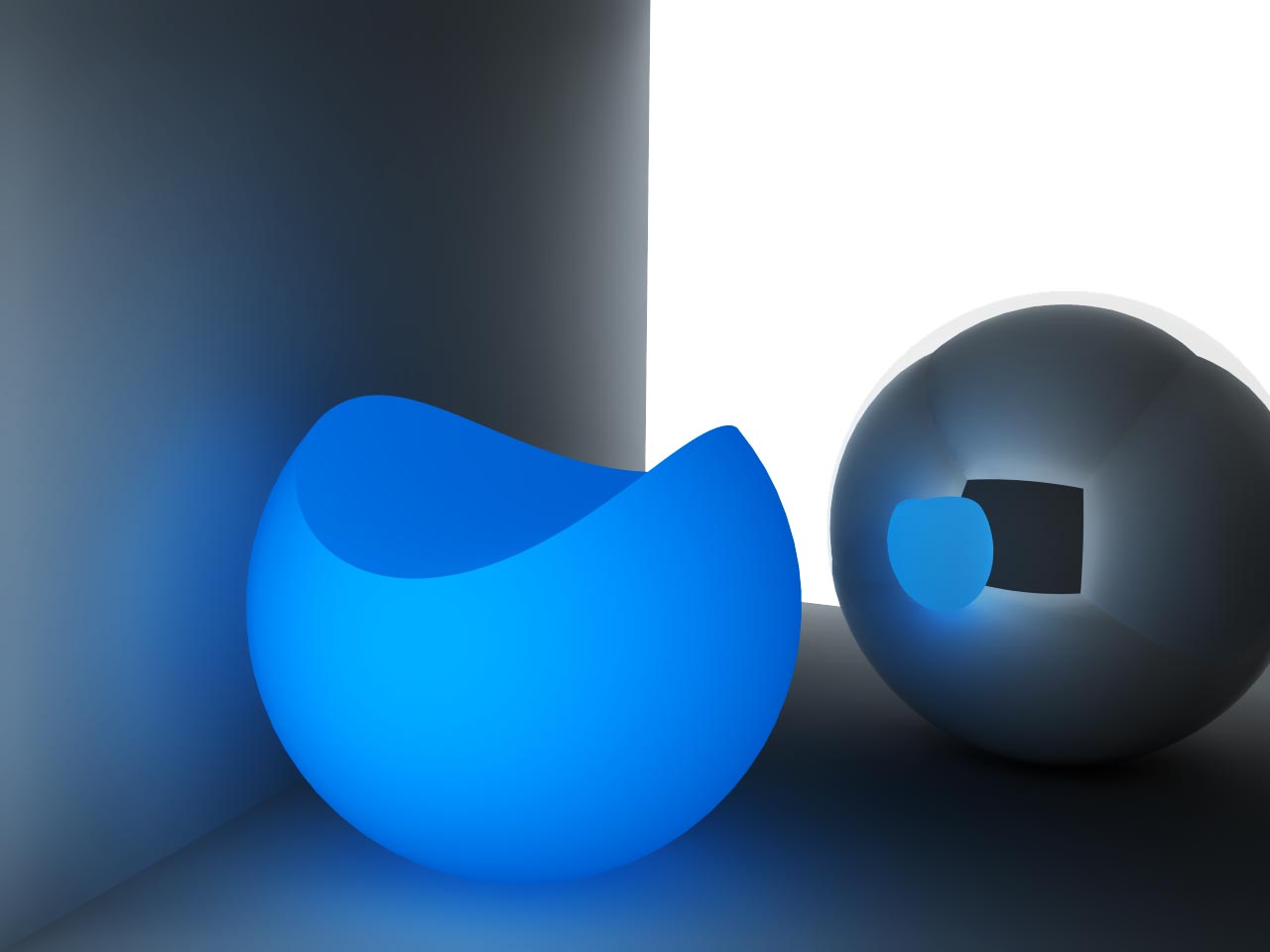

ich bin mir nicht ganz sicher was Du machen willst. Es hört sich fast wie eine Volumenstreuung an. MentalRay kann das zwar, aber die Benutzeroberfläche von PhotoWorks gibt dazu keinen Zugriff.
Angehängt habe ich mal einen Screenshot von einem Teil (ist zur Zeit beim RenderContest) zunächst mit Verchromung, dann mit konstantem Material und schließlich als leuchtende Fläche.
Wie Du leicht erkennen kannst, ist die Helligkeit der leuchtenden Fläche etwas zu stark gewählt  Sollte ja auch nur als Beispiel zeigen, das die Fläche an sich genauso transparent ist wie im konstanten Material. Vielleicht helfen da mehrere Flächen...
HTH,
Ralf

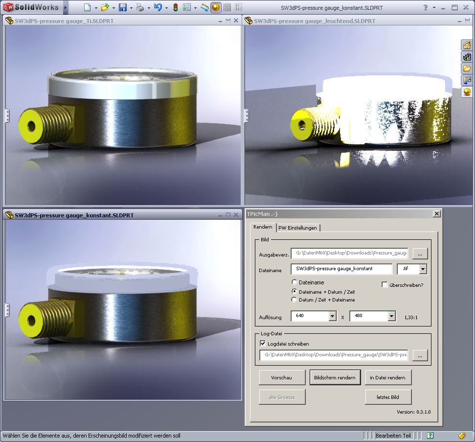

erstellt am: 11. Feb. 2008 09:57    Editieren oder löschen Sie diesen Beitrag!  <-- editieren / zitieren -->   Antwort mit Zitat in Fett Antwort mit kursivem Zitat    Unities abgeben: 1 Unity (wenig hilfreich, aber dennoch)2 Unities3 Unities4 Unities5 Unities6 Unities7 Unities8 Unities9 Unities10 Unities Nur für c.eichler 10 Unities + Antwort hilfreich
Hallo Carsten,
hier mal ein Beispiel mit meiner Lösung über die Bildbearbeitung:
1. kombiniertes Bild
2. Bild mit konstantem material
3. Bild mit Materialeinstellungen "Kunststoff"
gerendert mit PhotoWorks 2006
Andreas

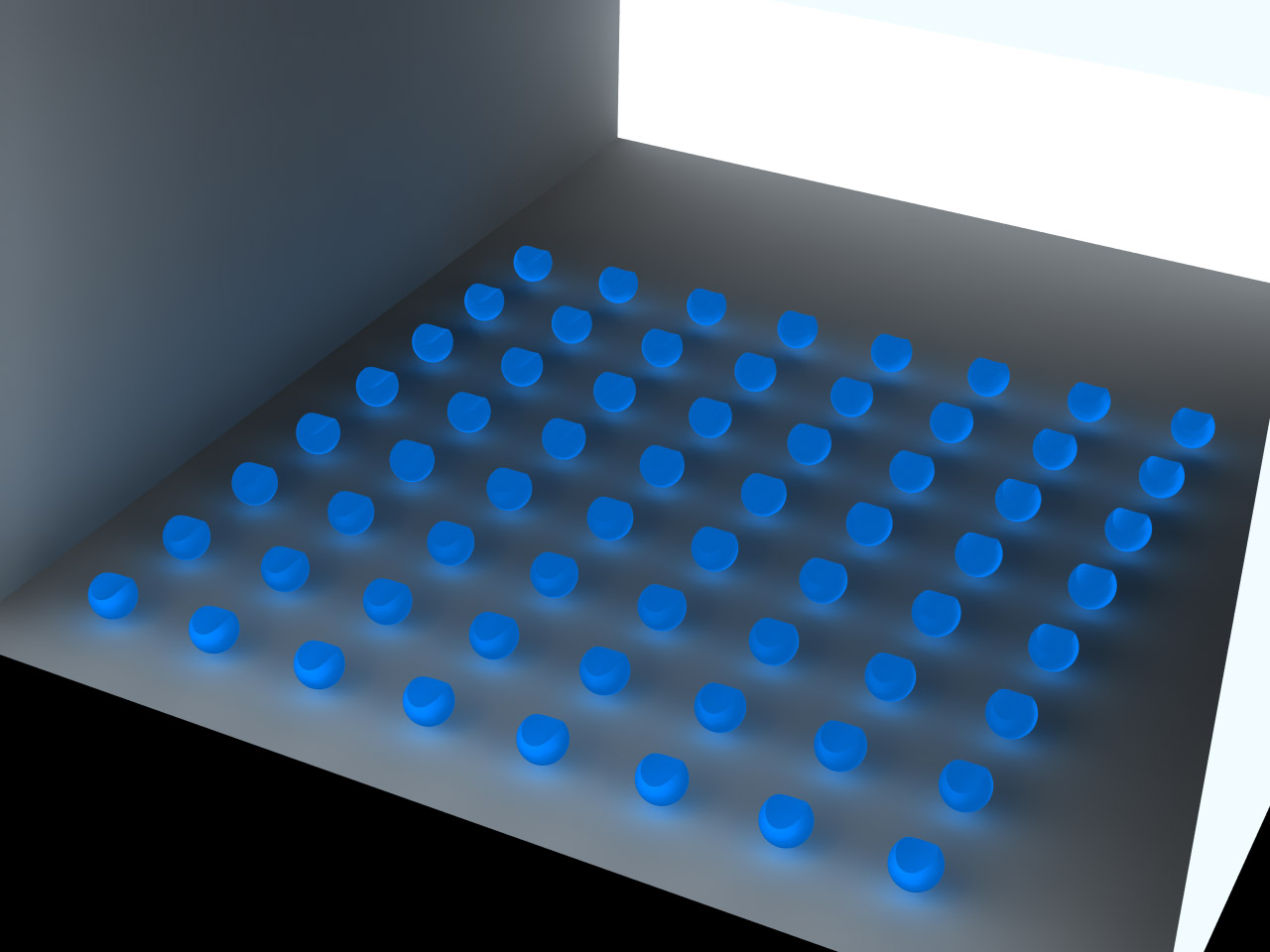

erstellt am: 11. Feb. 2008 10:38    Editieren oder löschen Sie diesen Beitrag!  <-- editieren / zitieren -->   Antwort mit Zitat in Fett Antwort mit kursivem Zitat    Unities abgeben: 1 Unity (wenig hilfreich, aber dennoch)2 Unities3 Unities4 Unities5 Unities6 Unities7 Unities8 Unities9 Unities10 Unities Nur für c.eichler 10 Unities + Antwort hilfreich
Hallo Carsten,
hier nochmal ein Beispiel mit gemusterter "Lichtquelle".
Vorgehen wie beschrieben.
Bei der Ebene mit dem "Kunststoff" - Material habe ich die blauen Kugeln in der Bildbearbeitung über Farbauswahl freigestellt. Ich finde den Effekt ganz hübsch.
Vielleicht hilft dir das?
Gruß Andreas

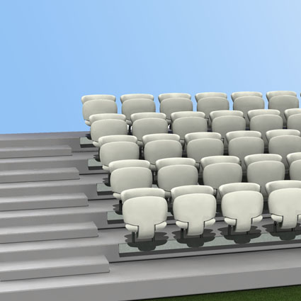

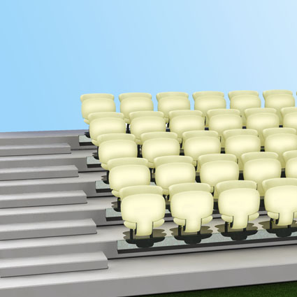

sieht gut aus, das blaue Licht wirkt auch sehr effektvoll. Bei mir sollte es nur weiß sein. Ich hänge mal einen Bildausschnitt an. Bin eigentlich ganz zufrieden – wenn auch der Weg etwas umständlich ist.
