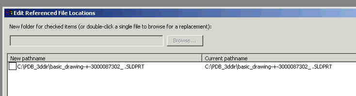

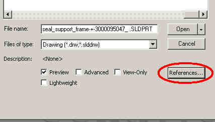

ich habe mal wieder ein Problem.
Wir verwenden bei einigen unserer Modelle die Multibody Technik.
Nun kann man beim Laden der Datei die Referenz ändern.
Nun kann die neue Referenz angegeben werden.
Ich möchte nun die externe Referenz automatisiert austauschen.
Entweder nach dem das Modell geladen wurde oder
befor.
Das einziegste was ich gefunden habe ist .GetExternalReferenceName
sowas wie .SetExternalReferenceNamegibt anscheinend nicht.
Wie kann ich vor dem Laden die Externe Referenz ändern ?
Muss ich ich die Datei verändern, also sowas wie als Text einlesen, den bereich finden und den Text austauschen ? oder geht das einfacher.
Ich freue mich über jede Idee.

Hallo etnur,
mit dem API Befehl: ReplaceReferencedDocument kannst du die Referenzen ersetzen per Makro.
Gruß Bernd

Hallo Bernd,
vielen Dank, ich habe diesen Befehl zwar in der API-Hilfe gefunden, das Beispiel suggerierte mir aber das dies nur bei Baugruppe geht.
Habe den Befehl bereits erfolgreich getestet.
Nochmals vielen Dank.
MfG Frank
