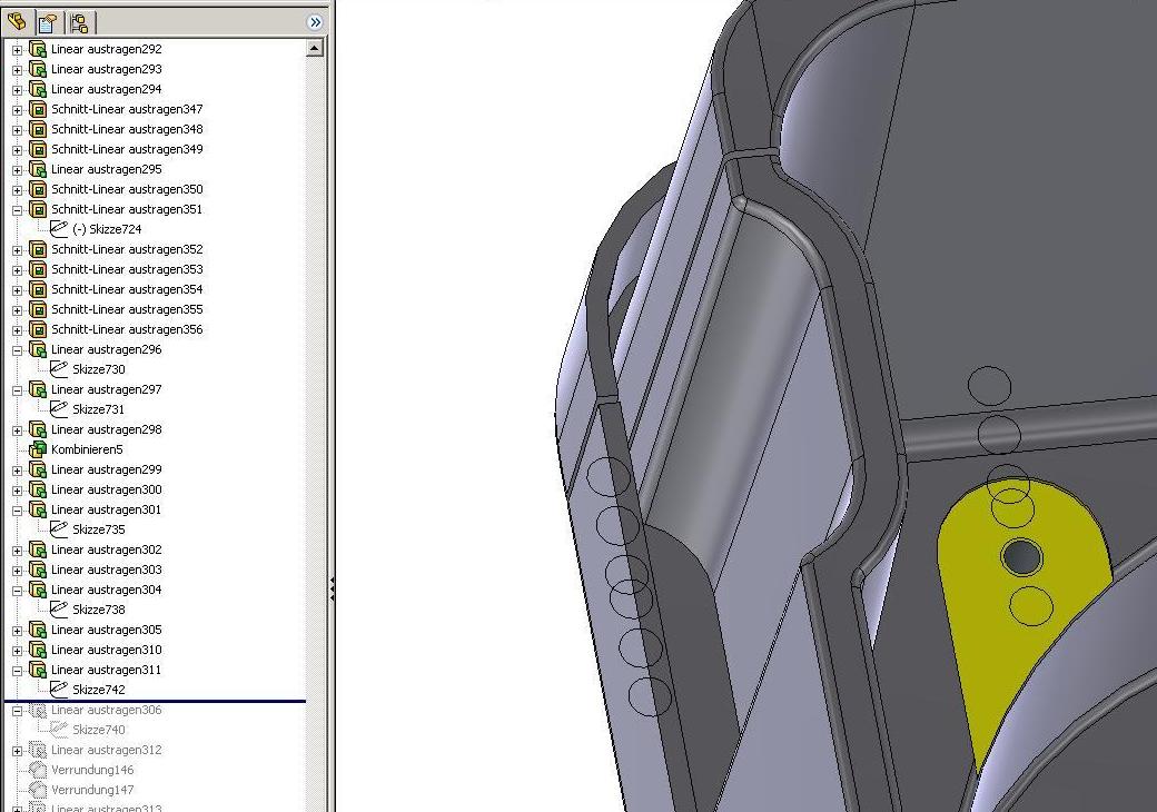

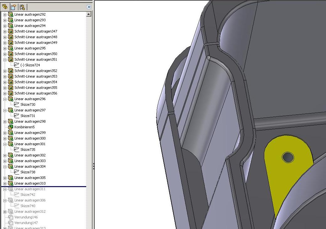

Hallo zusammen, ich habe das Problem das SWXSolidWorks der Meinung ist das ich zu wenig Gewinde habe.
Ich habe das Problem das SWXSolidWorks bei einem Feature aufeinmal viele Gewinde aus dem nichts erscheinen.
Die man noch nicht einmal anwählen kann
Kennt einer das?
Gruß Thorsten

Hi Thorsten,
Das kenne ich in einer etwas abgewandelten Form:
Wenn die 3/4 Kreise, sprich der Außendurchmesser des Gewindes zu nahe an eine Körperkante kommt, oder diese tangiert, flippt der Algorithmus aus, der die 3/4 Kreise generiert. Der streut dann auf der Suche nach einer schöneren Bezugskante seine Beschriftung durchs ganze Modell.
Einer der wenigen Punkte, wo ich mit einem gewissen Zähneknirschen an die Diva zurückdenke...
Abhilfe: Wenn du das Gewinde gefunden hasst, das da durch die Gegend spuckt, auf die Gewindebeschriftung im Featurebaum mit der rechten Maustaste klicken und von Hand einen Wert eintragen, bzw. das Bohrungsfeature nochmal aufrufen und neu rechnen lassen. Hilft... etwa 10min
Nein im Ernst. Ich kenn das Problem eigentlich nur an Stellen, wo mir der Fertiger sowieso eins mit dem Richteisen über den Scheitel zieht, wenn ich das so von ihm verlange. In Gussteilen könnte das natürlich schon wieder anders aussehen.... Möglicherweise hilft es da, wenn du ihm vor dem Gewindeschneiden eine ebene Fläche im Durchmesser etwas größer wie das Gewinde anbieten kannst.
