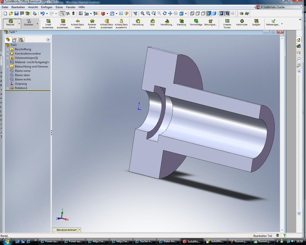

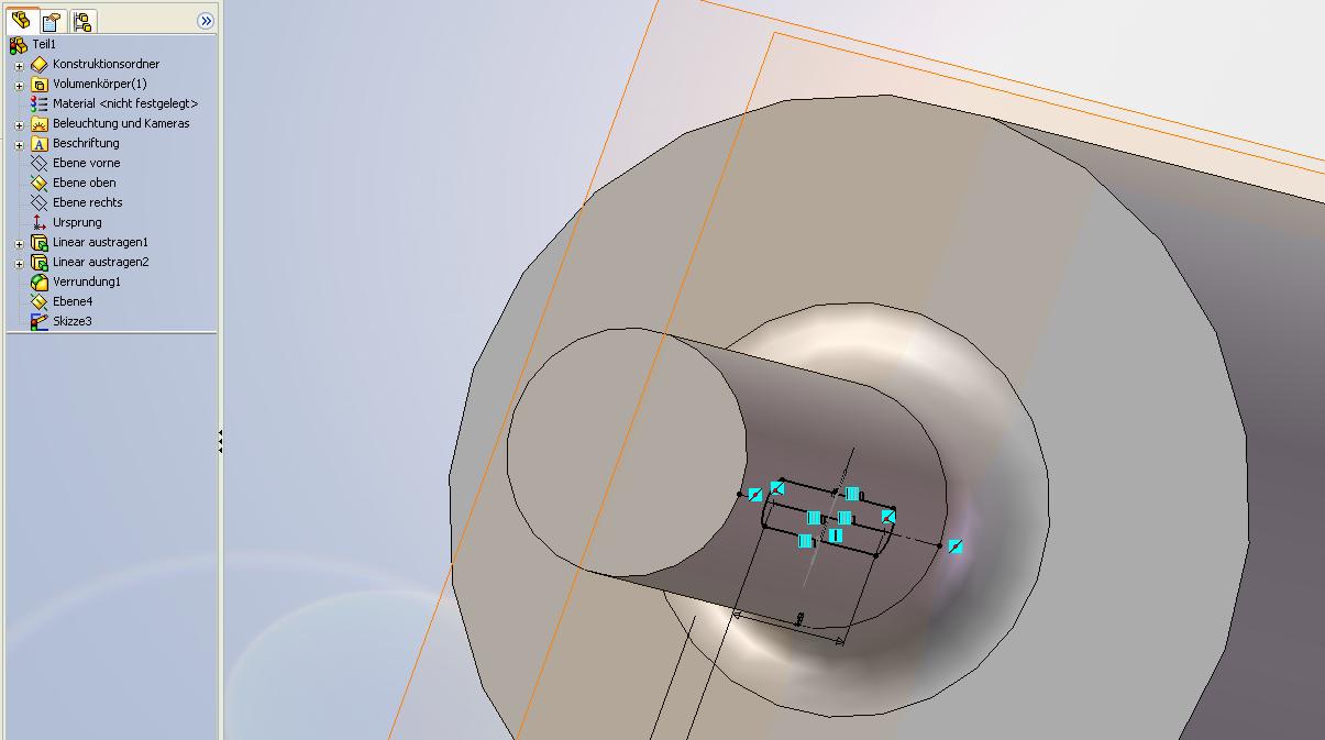

Also ich konstruiere ein simples Drehteil.
nun brauchte ich einen innen einstich. also innen eine kleine ausehmung für einen o-Ring z.b
Wie macht ma so was?
ich probiere das schon seit ca. 30 stunden (nicht am stück
ich denke ich bin zu Blöd
aber vieleicht könnte mir bitte wer helfen

Hi geckoo,
probier's mal mit dem Befehl: Rotierter Schnitt.
Entsprechende Skizzierebene wählen, gewünschtes Profil zeichnen und rotieren lassen (s.a. Bild). Evtl. mußt Du Dir vorher noch ne geeignete Rotationsachse erzeugen. Aber wenn Du das Profil des O-Rings auf derselben Ebene zeichnest, auf der Du auch das Profil deines Drehteiles gezeichnet hast, gibt's die ja schon.

Rotierter Schnitt heisst die Lösung.
Vorausgesetzt zwei Ebenen (z.B. Vorne und Oben) deines Teiles sind Identisch mit der Rotationsachse deines Teiles dann wähle eine der beiden. Erstelle eine Skizze von der Form deines Einstiches auf dem Radius des Drehteils. Eventuell noch eine Mittellinie erstellen. Dann das Feature rotierten Schnitt ausführen Mittelachse wählen (temporäre Achse z.B.) und fertig.

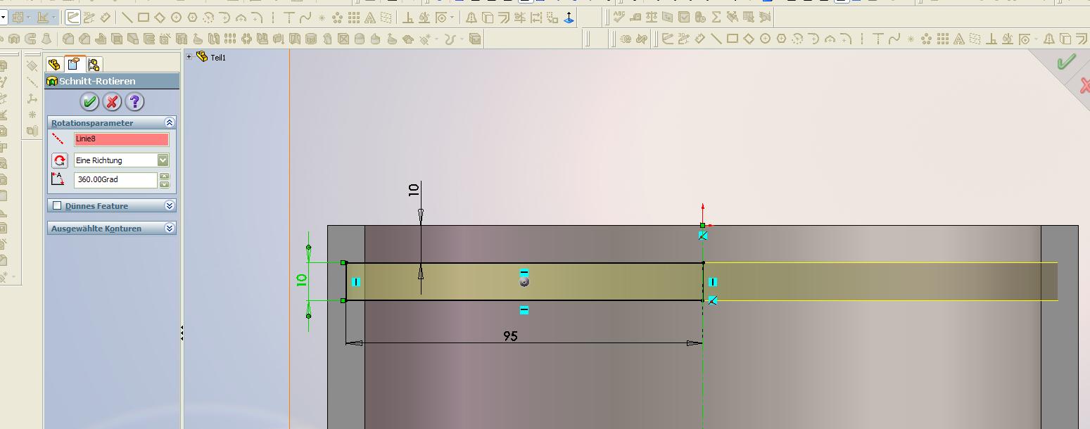

Moin Moin,
als erstes.. wäre es nicht schlecht dein Profil zu füllen..
2) Wenn du dir das Rohr erstellt hast.. leg dir eine Ebene in die Mitte
3) Ansicht - Anzeige - Schnittansicht ( ggf. die Ebene anwählen )
4) Zeichne dir eine Mittellinie auf die Ebene die du als Rotationsachse brauchst.
5) Erstelle deine Skizze wie z.B. im Bild zusehen..
6) Wie im Bild das Symbol für Rotierter Schnitt
7) Schnittansicht wieder aus
8) Fertig! und aus Stunden werden Minuten...

Hallo und ein Willkommen hier im Forum, geckoo.

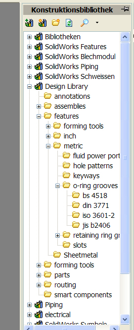

Um diese O-Ring Nut zu erstellen bring SWX je nach Ausstattung eigene Tools mit (siehe Bild)

hallo geckoo

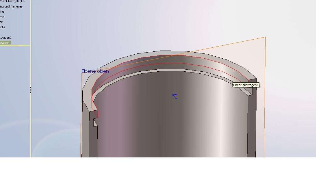

es gibt auch noch die möglichkeit eine ebene in der nötigen tiefe zu setzen, einen kreis zeichnen und die breite der nut mit einer extrusion herzustellen.
gruss sonti

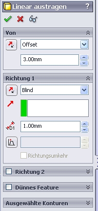

Du brauchst nicht einmal eine Ebene. Man kann einfach mit dem Offset der Skizzierfläche arbeiten
Gruß Pille

Einstich_Innen(Einstichtiefe).SLDLFP.txt
Hallo Geckoo, habe für soetwas ein Bibliotheksfeature.
Habs mal angehängt, schaus dir mal an.
(Nicht entpacen o.Ä., .txt weglöschen).
Kopier dir das Feature in die "Konstruktionsbibliothek" und zieh es per Drag&Drop aus der Bibliothek auf die Planfläche. Danach ein Doppelklick aufs Feature und die gewüschten Masse ändern, fertig.
Johannes.

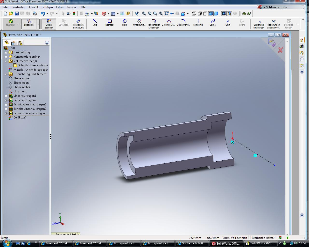

ahaaaa ich glaube ich habs!
kann das sein das ich mein drehteil falsch gezeichnet habe?
Meine Drehteil liegt auf der Z Achse, weil ich einen Volumenkörper gezeichnet habe und denn nächsten und nächsten dazu. somit wolte meine Mittellienie nicht auf die achse. (siehe Dumm.jpg)
dann habe ich gesehn das jörg B. die Mittellienie auf einer anderen achse hat.
Somit habe ich als ersters die Mittelliene gezeichnet und danach das Drehteil im schnitt und habe somit die Funktion Aufsatz/basis Rotiert ausführen können. (siehe ich_glaub_ich_habs.jpg)
ist das so jetzt korrekt gezeichnet oder macht man das eigentlich nicht so, bzw. wie zeichnet ihr sowas?
Johannes.

Um nicht nur zu streiten   hier noch einen Verweis zu einer Seite,
welche dir fertige O-Ring Nuten als Feature gibt.
http://www.3dcontentcentral.de/features/47/files.aspx?title=O-Ring-Nuten%20(Metrisch)

Hallo Geckoo,
das mit der Sysinfo sieht schon gut aus.
Schau mal in SWXSolidWorks unter Referenzgeometrie,
worunter die Ebene und Achse liegt..
Die Standard Ebenen Vorne/Oben/Rechts hast du von Anfang an im Featurebaum.. musst nur einblenden.
Beispiel für Ebene: Wenn du z.B. eine Passfedernut nicht als Feature benutzt,
brauchst du eine Ebene die du auf den Zapfen legst um darauf deine Skizze zu erstellen.
Die Ebene die du dafür benötigst, liegt unter Referenzgeometrie.
Im Bild ist eine Standardebene und eine die ich auf die Außenkante des Zapfens
gelegt habe.
Gruß Tjark
