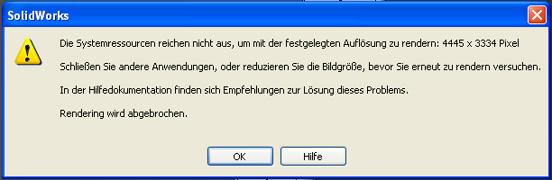

Zum Speicherproblem:
´ca 1 GB belegt, noch 1  GB frei, sollte wohl reichen. Auf meinem Core2-Rechner geht es ohne Speichermeldung, wenn auch mit oben beschriebenem Fehler.

Nochmal: Welche Meldung zum fehlenden Speicher ist es genau - da kommen mehrere in Frage und wie es klingt würden Dir evtl. der /3GB-Schalter oder ganz sicher ein 64bit-System helfen. Da hatte ich jedenfalls noch keine Meldung über fehlenden Speicher und an mangelnder Baugruppengröße lag es ganz sicher nicht!

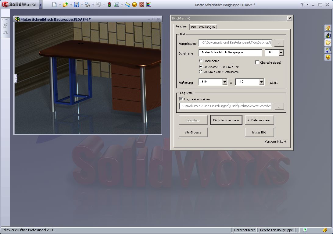

Werden bei dir auch die Texturen der Wände richtig gerendert? Die stellt PW bei mir auf den Kopf. Übrigens auch beim Händler-Support. Also wenigstens nachvollziehbar und damit besteht Hoffnung

Hier die Fehlermeldung.
Ein Bild mit 29 MB rendern zu lassen darf man doch erwarten!?

@Hase2002: vielleicht hast Du ja im Beitrag http://ww3.cad.de/foren/ubb/Forum2/HTML/014521.shtml  mitgelesen. Das wäre ein  Grund.
Andere Möglichkeit: in den PhotoWorks Systemoptionen den Haken Physikalisches Material von SolidWorks Teil als Standarderscheinungsbild verwenden gesetzt.
@Hans: ist bei mir auch nicht in Ordnung (siehe Bild). 2008SP1.1

Hallo Ralf,
genauso sieht´s bei mir auch aus. Da müssen die Jungs in Amiland dringend nachsitzen, setzen, 6.

Zur Info:
Hab gerade eine SPR-Nummer (414090) erhalten. Das Drehen der Texturen ist als Fehler anerkannt. Ein Termin, wann der Fehler behoben ist, wurde natürlich nicht   genannt.
