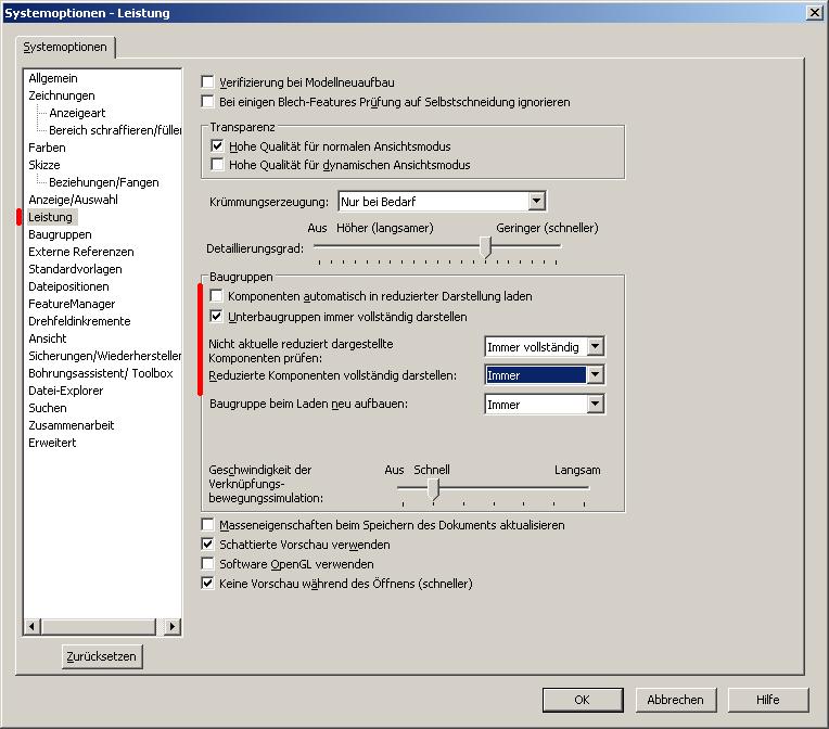

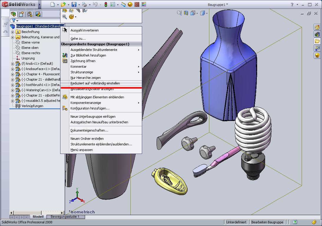

Hallo Klaus,
in den Optionen kannst Du das dauerhaft einstellen (siehe Anhang). Ansonsten im FeatureManager RMT auf die Baugruppe (oberste Ebene  ) und im Kontext Menü Reduziert auf vollständig einstellen auswählen.
Ich mache die Zuweisung in aller Regel am Einzelteil. Allein schon wegen der Wiederverwendung.
Generell ist es schwierig die Materialzuordnung zu machen (auch im Einzelteil), da ich immer wieder mal feststelle, das dirty-flag wird nicht gesetzt
Also: im Einzelteil zuweisen und auf alle Fälle nochmal speichern drücken.
Wenn man das jetzt aus der Baugruppe heraus macht, könnte ich mir vorstellen, das SolidWorks meint (da das dirty-flag nicht gesetzt ist  ) ich brauch das Einzelteil nicht speichern... Alles weitere läßt sich ja gut vorstellen
