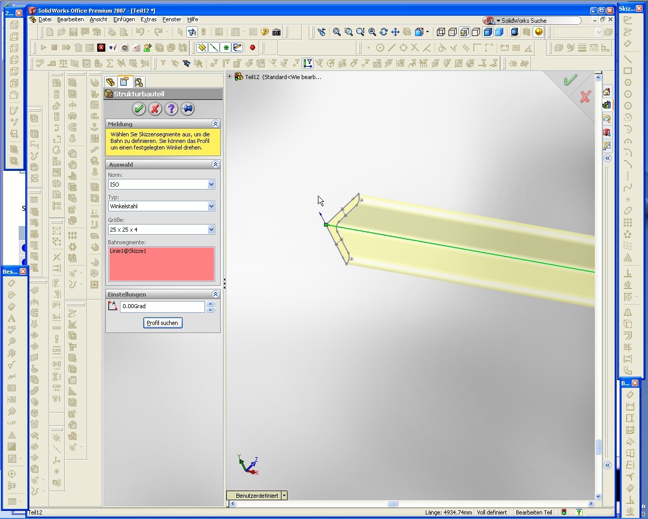

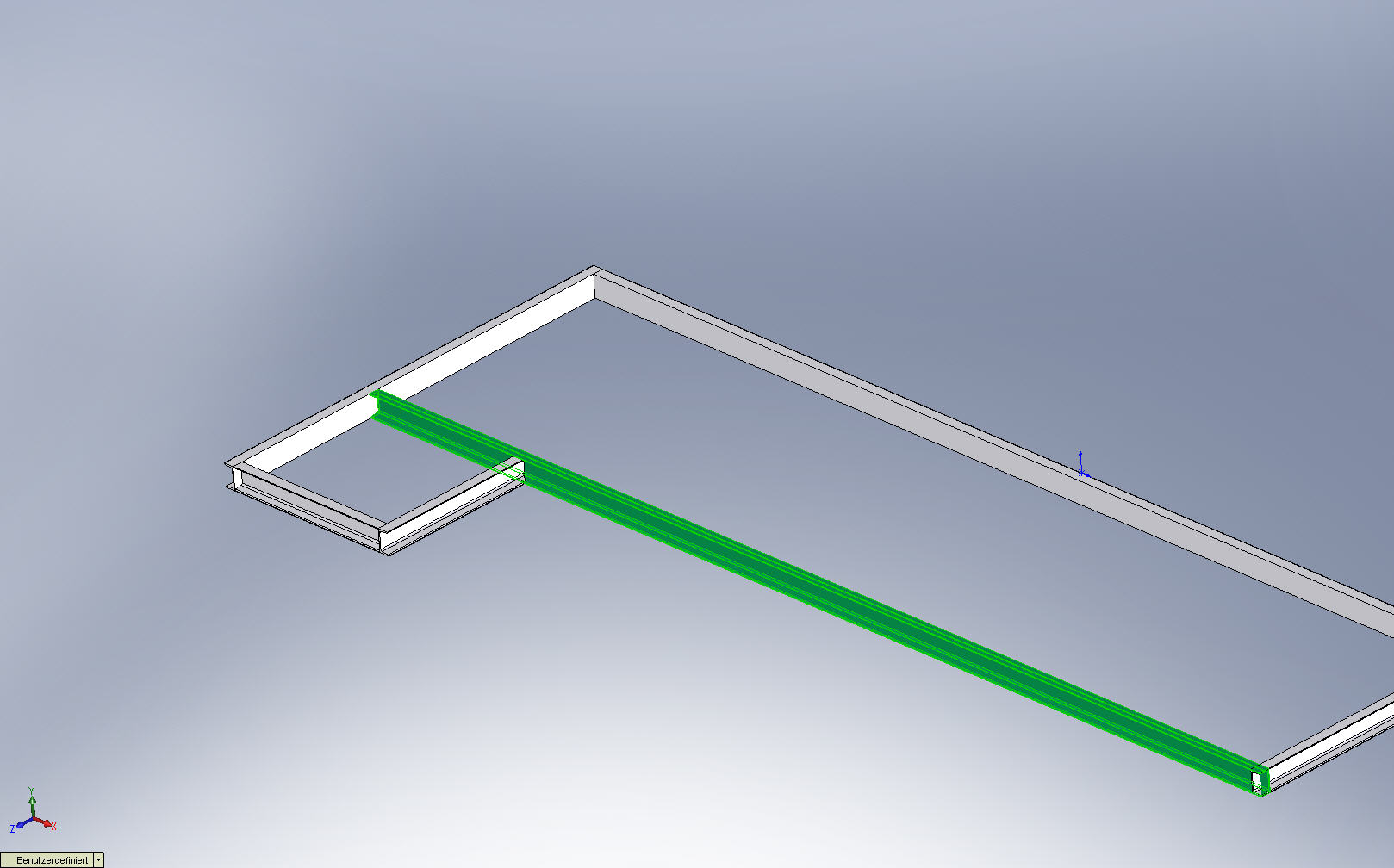

Ich habe eine frage zu Schweißkonstruktion.
Ich habe folgendes Problem.
Wie kann ich den grün dargestellten Träger umdrehen?

Hoppala,
Am Faschingsdienstag an Nachnmittag darf das mal vorkommen.
Danke für den Hinweis.
Jetzt sollte es aber dabei sein.

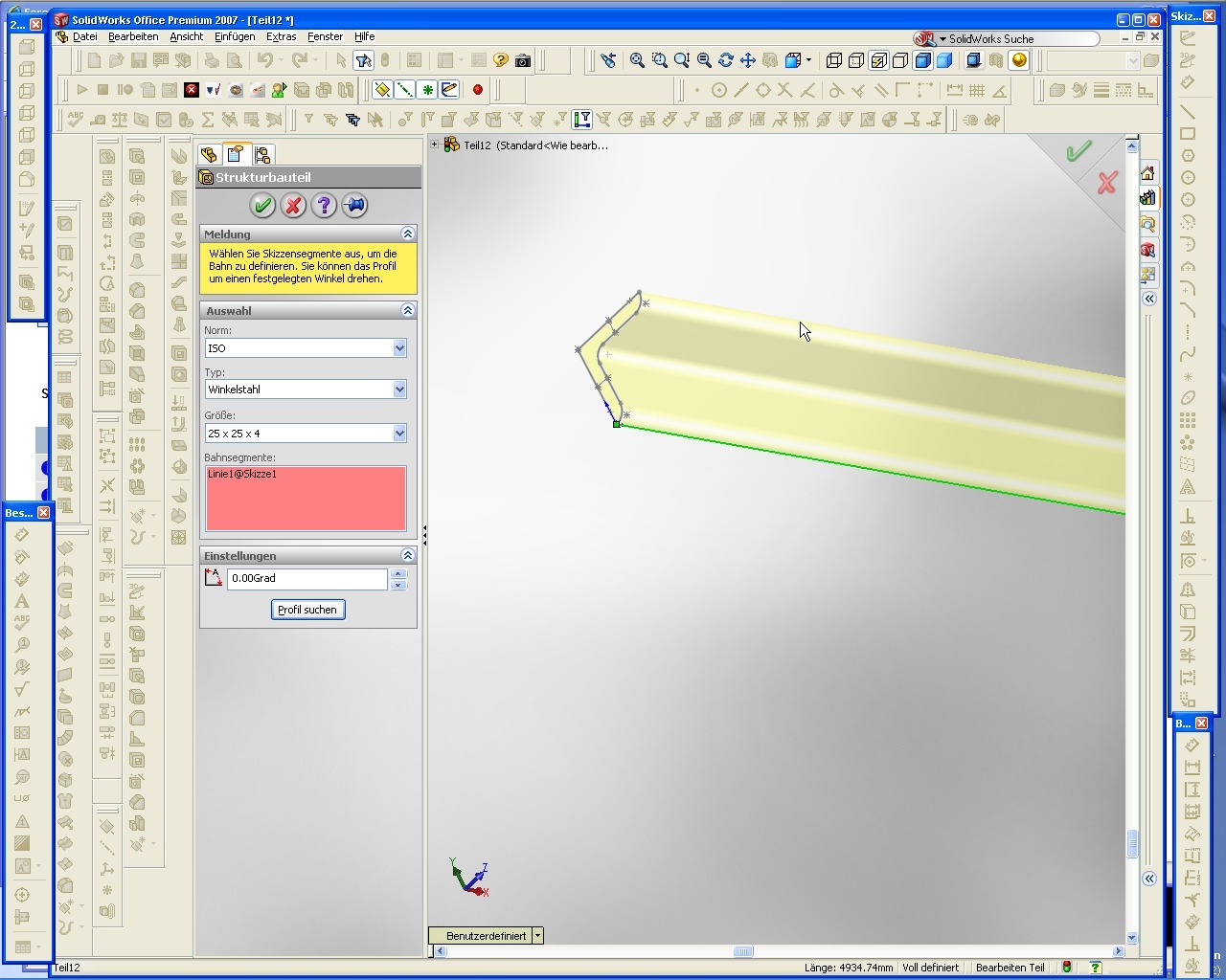

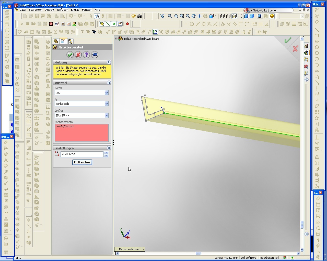

So, das macht man über den Knopf Profil suchn bzw. über den Winkel.

...und im 2008er gehts dann auch mit der Option spiegeln

Das mitm Profil suchen klingt ja schön aber nur dann dreht er mir alle anderen auch um und das will ich nicht.

sage so: aus einem Feature zwei machen...

das sollte schon gehen wenn du den Träger als separates Feature erstellst.

Seperates feature heißt aber auch die Eckbeziehungen muss man dann über trimmen realisieren.
