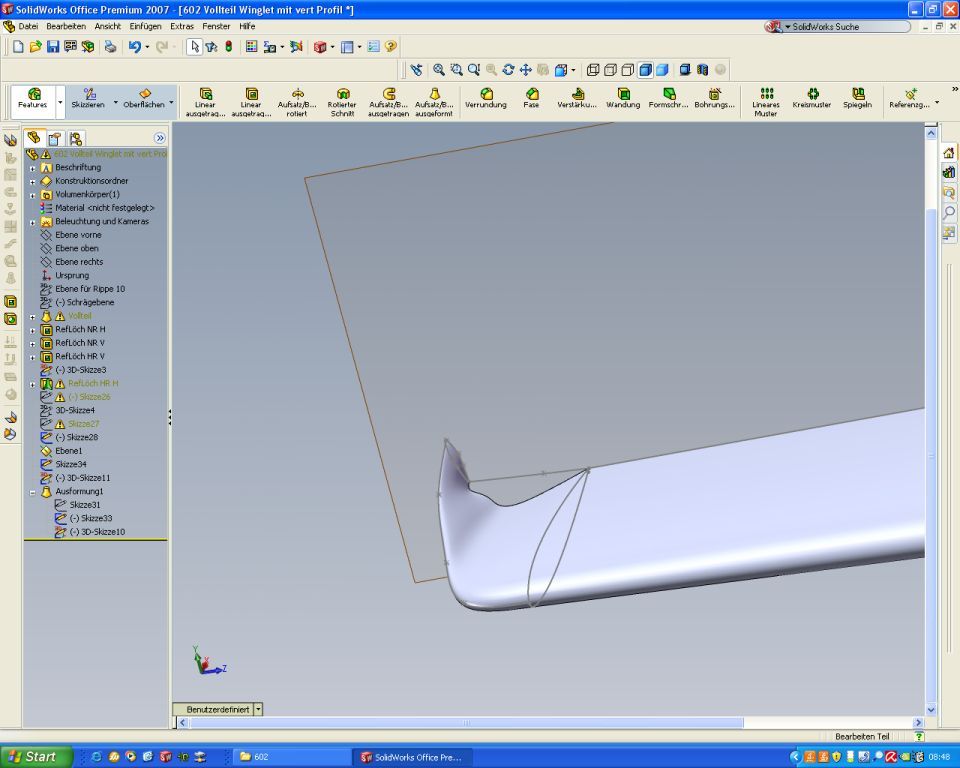

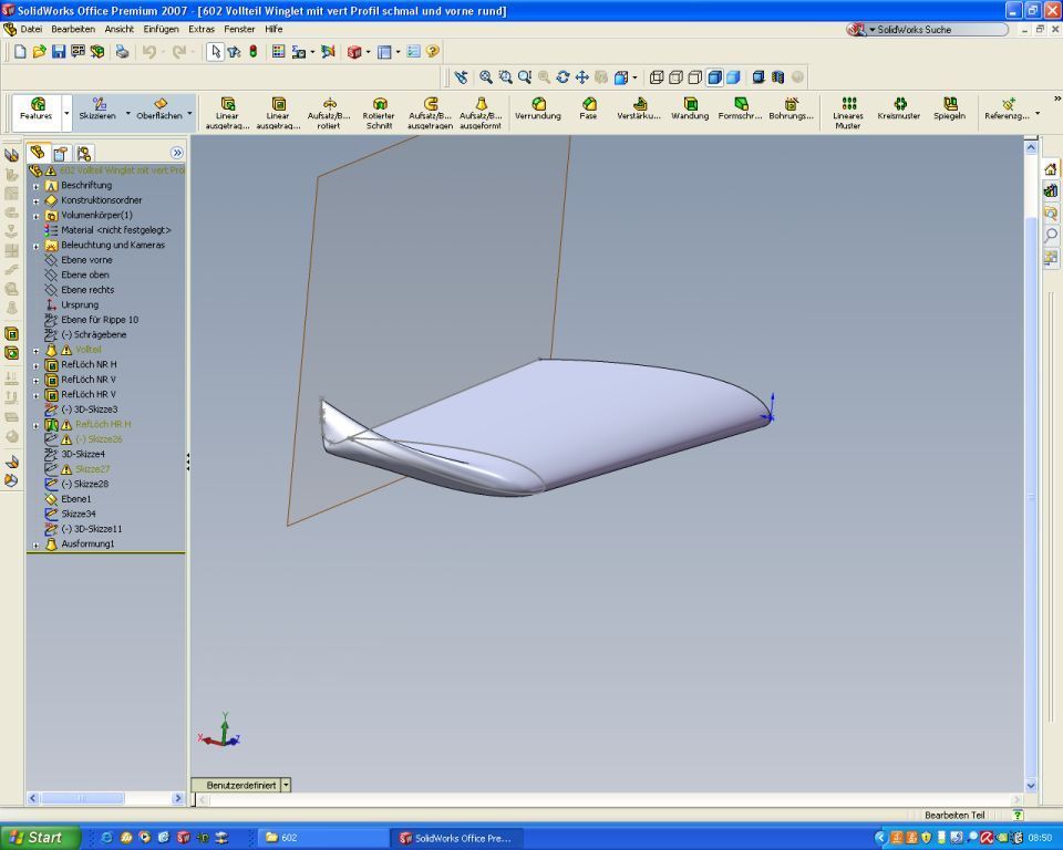

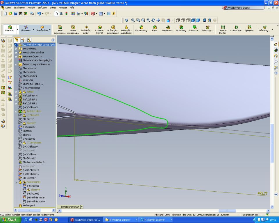

Hallo alle zusammen,
ich bin gerade dabei Flügelaußenkanten (Winglets) an Tragflächen zu basteln.
Ich hab mal verschiedene Möglichkeiten probiert das Beste war bisher eine Skizze vertikal zu stellen und dann auszuformen, leider klappt das mit den Leitlinien nicht immer so wie ich mir das vorstellen...und wirklich gefallen tut mir die Sache auch noch nicht, sieht halt aus wie die Flosse von nem Chevy oder alten Dailmer, sollte aber eher in diese Richtung gehen: http://www.dmfv.de/modellflieger/04_05/img/13.jpg
Ich werds als Nächstes mal noch mit Ebenen normal auf eine Leitlinie versuchen bzw mit möglichst vielen Ebenen entlang der Tragflächenseite.
Freiform Fläche geht leider nur bei Vierecken....hat jemand noch eine andere Idee oder sowas schonmal gemacht?
Sollte halt auch optisch wirklich was hermachen!!

...Freiform Fläche geht leider nur bei Vierecken....
Hä? Was meinst Du? Eine Ausformung geht auch bei Fünfecken. Ich denke, Du brauchst einfach mehr Profile und Leitkurven, um Deine Flosse besser kontrollieren zu können.

Ausformung geht ja bei fast jeder Skizze, aber "Einfügen/Oberfläche /Freiform" geht nur bei viersitigen Skizzen.
Ich hab gedacht es wär interessant zu sehen ob man sich nen Winglet "zurechtzupfen" kann, geht aber leider ned.
Das mit den vielen Profilen mach ich gerade, ist nur ziemlich schwierig diese frei zu zeichnen ohne das man nacher Wellen und Rundungen usw drinhat.

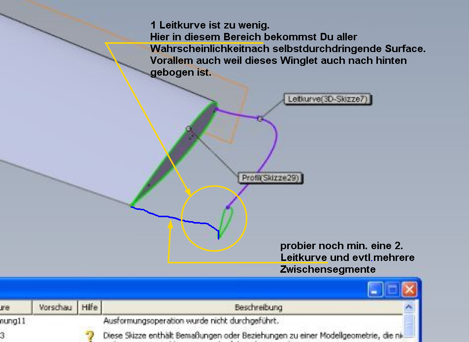

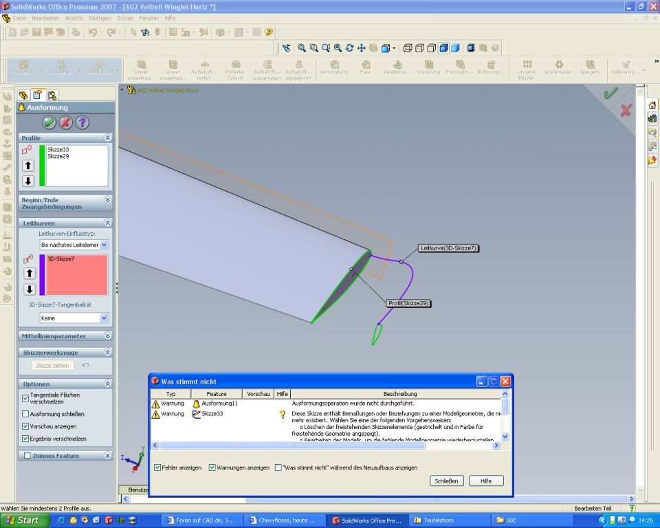

Hallo Dädalus
SolidWorks macht Dir die Surface nicht weil für die gewünschte Form zu wenig Information vorhanden ist und bei dieser Geometrie (Biegung nach oben und gleichzeitig nach hinten) Selbstdurchdringung mit Sicherheit ein Thema ist. Probier daher erst mal eine 2. Leitkurve am spitzen Ende des Tragflächenprofils anzubringen. Das minimiert schon mal die Gefahr der Selbstdurchringung sehr.
Ein 2. Profil gleich nach der Biegung wäre auch sicher sehr hilfreich.
Ich denke dann müßte es funktionieren.

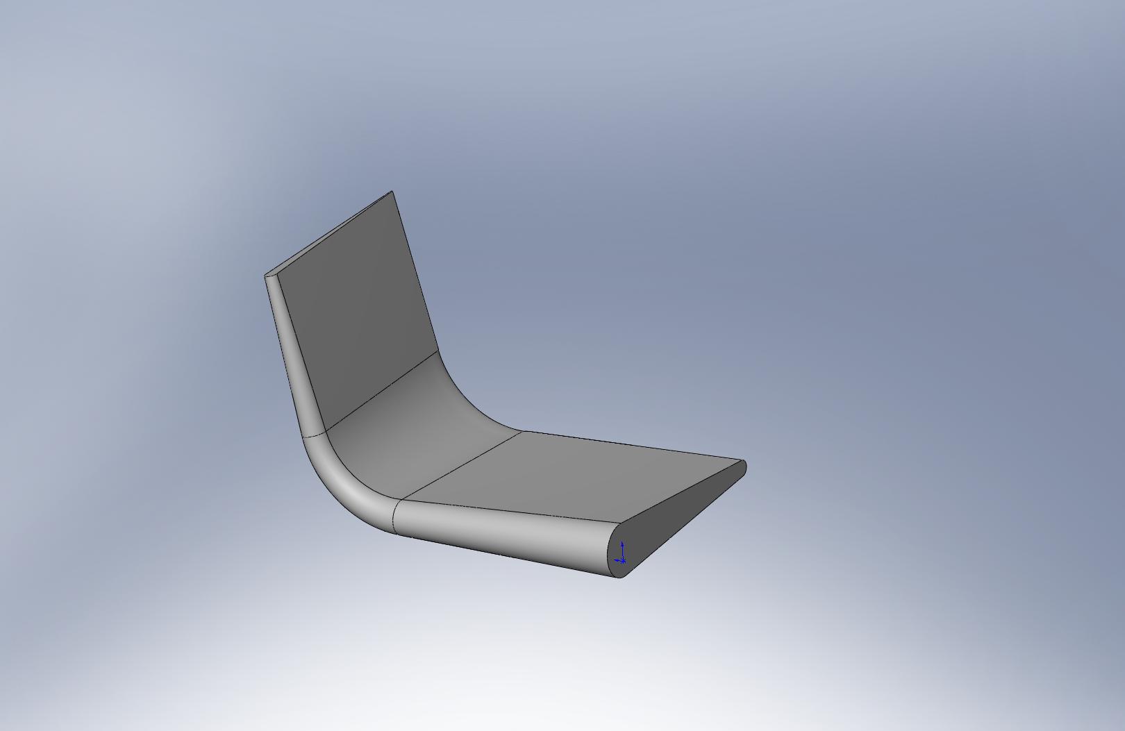

Hallo Dädalus,
Du meinst bestimmt so was (siehe Bild). Leider darf ich Dir die Daten nicht einfach zu Verfügung stellen, da es sich um Firmendaten/internas handelt (siehe mein Profil). Als Fluginteressierter kennst Du bestimmt meinen Arbeitgeber. Schick mir aber doch Deinen Flügel, und ich bau dir das Winglet dann beispielhaft dran.

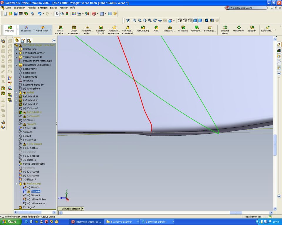

Danke an Alle für eure Ideen und Hilfen!!
Ich hab nun mit einer Biegung das bisher beste Ergebniss erziehlt.
Leider stellt SWXSolidWorks nun das Teil transparent dar    so daß man leider nicht wirklich sieht wie die Oberfläche verläuft und außerdem hat es vorne in der Nasengegend einen deutlichen Knick im Verlauf, siehe Bilder.
Wie können denn diese beiden Probleme noch behoben werden?
Dann klappts auch mit dem Knicks

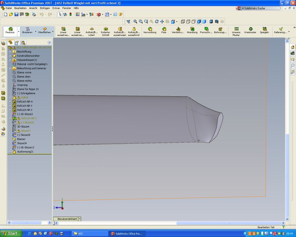

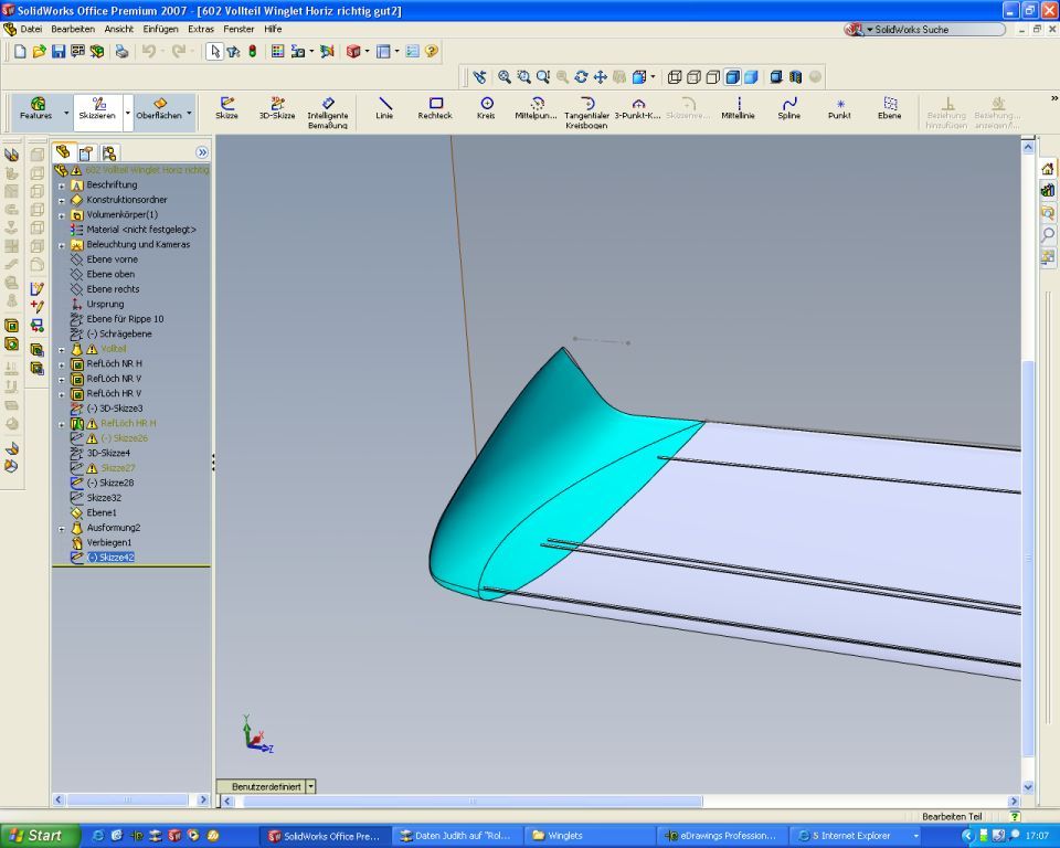

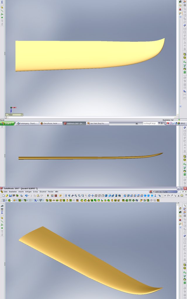

So, jetzt haben wir ein schönes Winglet und Alle sind zufrieden..Alle? Nein!
Ein unbeugsamer SWXler hat zwar den Knick vorne wegbekommen( das war eine Biegung in der Leitlinie) aber leider entsteht nun beim Biegen an der Hinterkante ein wirklich krasser Verzug.
Die gerade Ausformung ist noch wie sie sein soll, erst bei der Biegung wird das so. Auch ein weiteres Zwischenprofil hilft da nicht weiter.
Ist das weil ich auf kurzer Strecke von einem dicken Profil auf einen Punkt gehe? Aber warum dann erst bei der Biegung? Das ist natürlich rein optisch schade.

...Ein unbeugsamer SWXler...?
Ich würde eher sagen, ein uneinsichtiger! Wenn Du die Verformung nicht kontrolliert bekommst, mußt Du es eben mit mehr Profilen und Leitkurven oder in kleineren Schritten probieren. Die Arbeit mußt Du Dir aber schon machen! Das Biegen (>40°) ist schwerer zu beherrschen gegenüber der Ausformung.
Unbeugsam kommt von wohl ein bißchen von Uneinsichtig
Also ich hab die Biegung ganz einfach hinbekommen, ist ja auch nicht schwer...aber mit der Ausformung hatte ich riesen Probleme da ich halt keine Profile usw hab bzw sie "Freihand" zeichenen muß waren immer Wellen,Dellen usw drin, daher nur eben zwei oder drei Profile, das ist durchaus nicht Faulheit!
Ich habs auch schon mit Zwischenprofilen aus Schnittkurven versucht, wie schon gesagt, solage das Ding gerade liegt..kein Problem. Sobald ich es biege wird's wellig, egal wie viele Profile ich drin hab.

Schon klar, daß Du die Profile freihand zeichnest, wenn Du sie nicht anders hast (die könntest Du aber auch aus einem ungebogenen Zipfel gewinnen und dann als abgeleitete Skizze wiederverwenden). Ansonsten mußt Du sie eben immer und immer wieder anpassen, bis keine Dellen mehr drin sind. Und vielleicht nicht die ganze Flosse in einem Feature erzwingen wollen. Klar ist Verbiegen vielleicht einfacher anzuklicken. Was es aber an jeder einzelnen Position genau macht, kannst Du schlechter steuern!
Dädalus ist der, der es am Ende schafft!
