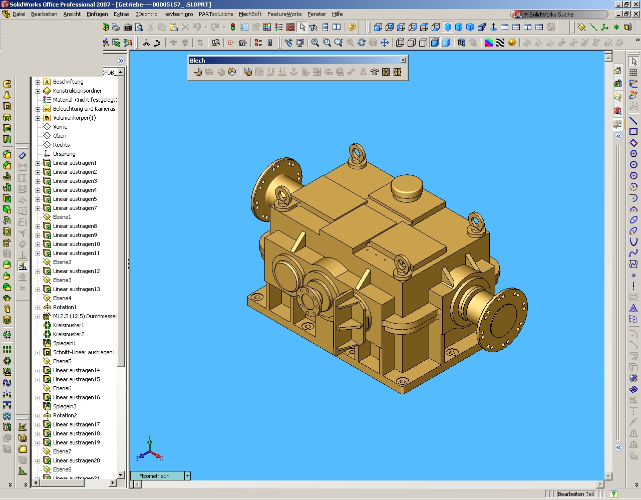

Und zwar gibt es bei uns in der Firma seit dem Update auf Solidworks 2007 das gravierende Problem, dass sich scheinbar willkürlich ein nicht existierendes kleines Fenster im linken oberen Bereich manifestiert. Im beigelegten Screenshot sieht man es schön. Man bekommt das Fenster nur mit einem Solidworks neustart weg. Alles was unter der grauen Fläche ist, kann man nur im Blindflug mit der Maus ertasten und ist extrem lässtig. Das Problem kann ich nicht finden. Es tritt bei verschiedenen Rechnerkonfigurationen auf und ist an keine Funktion/Aktion gebunden. Mal kommt es nach 2 Stunden, mal nach 20 Sekunden.

Hallo Stevie,
da dieses Fensterchen bei uns nicht zu sehen ist tippe ich auch schwer auf die Grafikkarten/Treiber/OS Kombination. Kannst du da die technischen Eckdaten posten, also welche Grafikkarte verwendet ihr unter welchem Betriebssystem und mit welchem Grafikkartentreiber?
Die Seite mit den getesteten und zertifizierten Grafikkarten und Treibern von SolidWorks unter http://www.solidworks.com/pages/services/VideoCardTesting.html?lsrc=quick_links  kennst du und hast da schon nachgeschaut, ob es von der Seite im Reinen ist?
Dann kann es natürlich auch noch eines der vielen Addins sein, was euch in die Suppe spuckt. Ich erkenne zumindest Space-Explorer, Keyfile PDM, CADENAS, MechSoft (noch ein PDM??) und FeatureWorks in der Menuleiste, könnt ihr mal versuchen ohne die Addins zu arbeiten, ob es dann immer noch passiert?

3 Rechnerkonfigurationen:
Ich arbeite mit:
2x Intel XEON 5160 3 GHZ FSB1066 4MB
4x2 GB DDRII-SDRAM 667MHZ
PNY NVidia Quadro FX 1500 PCIe Grafikkarte
Windows XP 64 Bit
User mit dem selben Problem:
DELL
1x Intel XEON 3,6 GHZ Dual Core
2 GB DDRII-RAM
Nvidia Quadro FX 3400/4400 Grafikkarte
Windows XP 32 Bit
============== und ============
Global Core
1* CORE 2 EXTREME X6800 2.93GHZ
4* 1 GB DDRII-SDRam 667MHz, 8GB max.
Original PNY (nVidia) Quadro FX1500 PCIe Grafikkarte
Windows XP 32 Bit

Mach mal unter Zusatzanwendungen alles aus, so dass Solid "nackt" läuft, evtl ein Versionskonflikt zwischen der neuen SWXSolidWorks Version und einer Zusatzapplikation?

Es scheint tatsächlich etwas mit den Zusatzmodulen zu tun zu haben. Ich habe jetzt mal ein paar davon weggeschalten und bis jetzt bin ich fehlerfrei. Das ganze verdient genauere Investigationen.  Ich melde mich.
