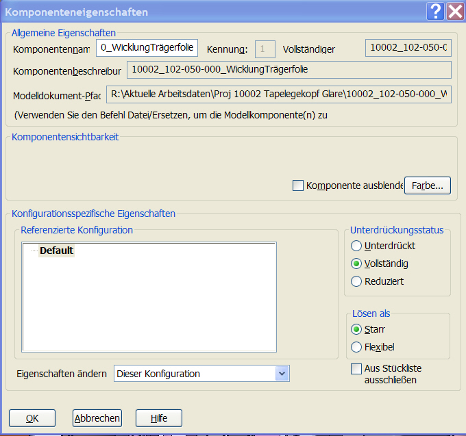

vielleicht kann mir einer helfen. Wir arbeiten erst seit fünf Monaten mit einer 3D Datenbank und versuchen jetzt schrittweise unsere alte 2D Funktionalität in die 3D Welt zu überführen. Zuvor haben wir Zusammenstellzeichnungen für unsere Kunden dahingehend editiert, dass nur die Ersatzteile angezogen bzw. deutlich erkennbar waren, der Rest wurde strichpunktiert dargestellt.
Jetzt meine Fragen: kann ich gezielt Teile auswählen und diese aus-/einblenden bzw. strichpunktieren? Vielleicht auch in einer Baugruppe selbst? Wie funktioniert das mit den erweiterten Komponenteneigenschaften (Teil ist Innendetail - SW-spezifisch). Kann man das über Makros steuern? Wie müsste so ein Makro aussehen, viel Erfahrung habe ich in diesem Bereich nicht.

Natürlich kannst du Teile in der Bgrp ein und ausblenden sogar unterdrücken. Ebenso ist es möglich Konfigurationen und Anzeigestadien festzulegen. Wie du das genau machst und welche Begriffsdefinitionen bei SWX zu verwenden sind würde jetzt hier zu umfangreich.

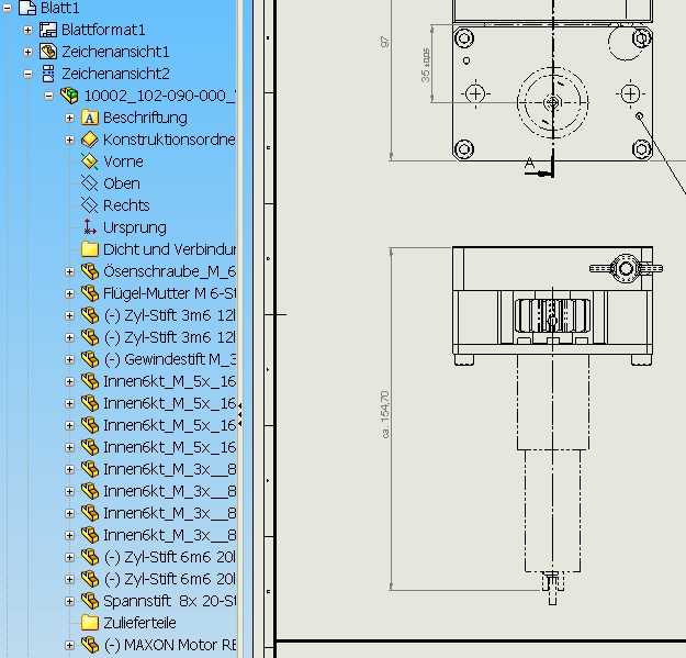

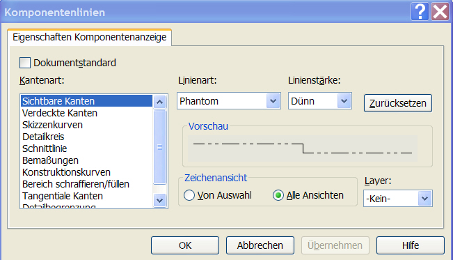

Die Darstellung in der Zeichnung eines oder mehrerer Teile mit einer strich - punktierten Linie ist natürlich möglich.
Dazu in entsprechender Ansicht das Teil auswählen und über RMT (rechte Maus Taste) Komponentenlinien ändern.
Was verstehst du unter
Wenn du die Komponeteneigenschaften eines Teiles in der Bgrp meinst so siehe bitte Bild (selbsterklärend)
