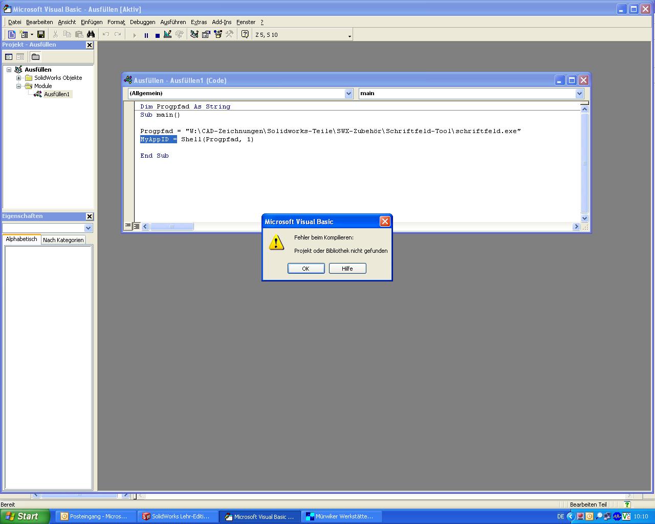

erstellt am: 02. Feb. 2009 10:45    Editieren oder löschen Sie diesen Beitrag!  <-- editieren / zitieren -->   Antwort mit Zitat in Fett Antwort mit kursivem Zitat    Unities abgeben: 1 Unity (wenig hilfreich, aber dennoch)2 Unities3 Unities4 Unities5 Unities6 Unities7 Unities8 Unities9 Unities10 Unities
Hallo Stefan,
ich bin leider jetzt erst wieder bei dem Versuch per Macro ein Programm zu starten. Habe leider totzt einer Hilfe Probleme mit dem ausführen. Im Anhang habe ich eine Fehlermeldung.
Kannst Du bitte prüfen was falsch ist?
Danke JFK

erstellt am: 02. Feb. 2009 11:02    Editieren oder löschen Sie diesen Beitrag!  <-- editieren / zitieren -->   Antwort mit Zitat in Fett Antwort mit kursivem Zitat    Unities abgeben: 1 Unity (wenig hilfreich, aber dennoch)2 Unities3 Unities4 Unities5 Unities6 Unities7 Unities8 Unities9 Unities10 Unities Nur für JFK 10 Unities + Antwort hilfreich
Hallo JFK,
ein Jahr später ... immer noch dasselbe Problem. Schau mal oben auf meine zweite Antwort und stell sicher, das unter Extras/Verweise die richtigen eingestellt sind.

erstellt am: 02. Feb. 2009 11:31    Editieren oder löschen Sie diesen Beitrag!  <-- editieren / zitieren -->   Antwort mit Zitat in Fett Antwort mit kursivem Zitat    Unities abgeben: 1 Unity (wenig hilfreich, aber dennoch)2 Unities3 Unities4 Unities5 Unities6 Unities7 Unities8 Unities9 Unities10 Unities
Danke,
für Deine schnelle Antwort! Bei den Verweisen musst Du mir als Nicht Visual Basic Kenner etwas helfen. Wenn der Fehler das ist und ich mit O.K. bestätige sind die Verweise gesperrt. Wie komme ich denn sonst dahin und was muss ich machen dann in den Verweisen einstellen?
