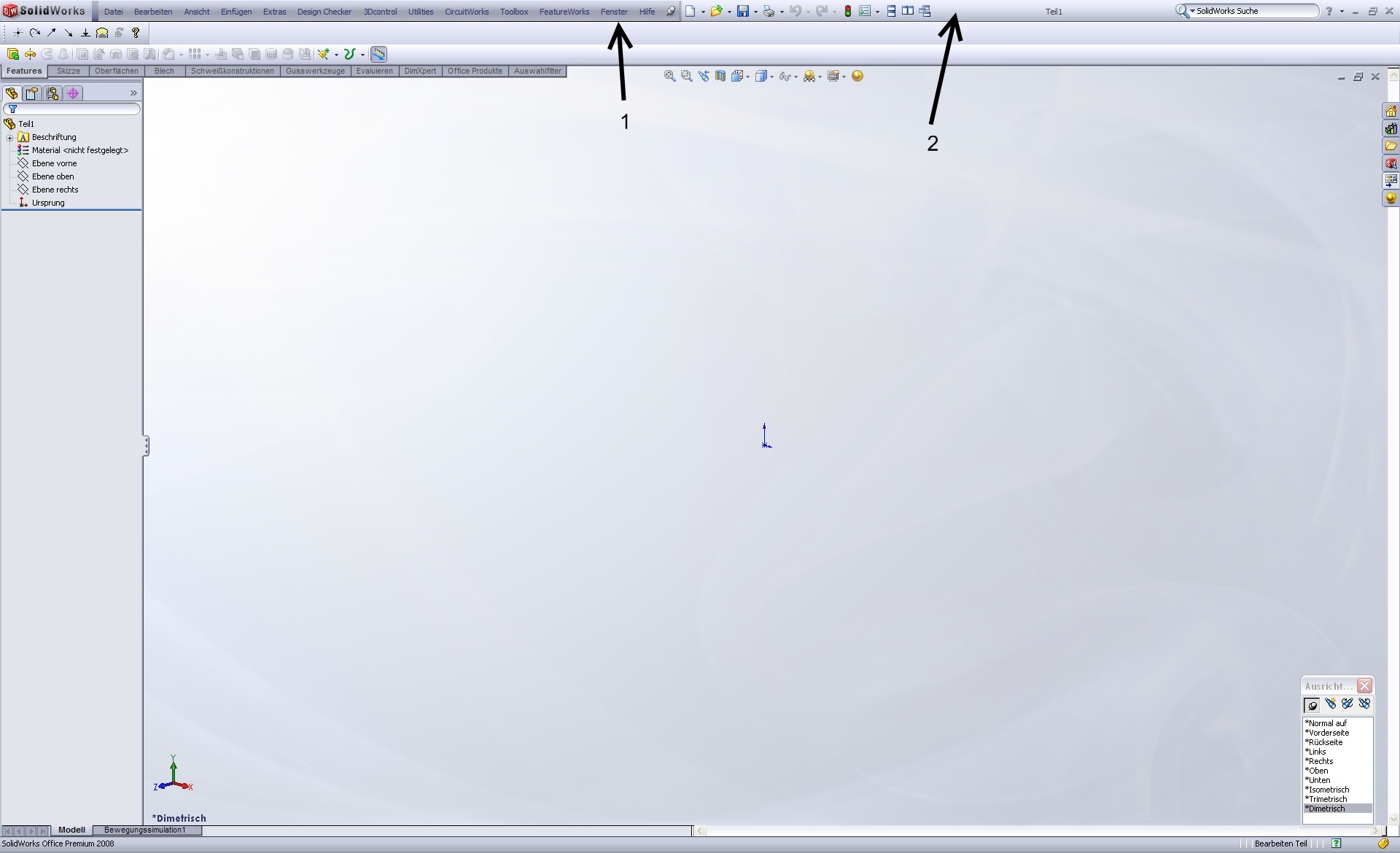

die Lösung geht natürlich auch aber ich finde das schon elegant das sich die Leiste bei Nichtgebrauch ausblendet und so die Dauerleiste nach links rutscht, so sind dann auch die Mauswege wesentlich kürzer (24"-TFT!) da der Befehlsmanager auch nur links ausgerichtet ist (werden kann?).
Da ich sehr viel mit dem Spacepilot und der Maus gleichzeitig arbeite fehlt mir eben die 3. Hand für die Tastaturkombinationen.
Kann man nicht wie im screenshot den Eintrag Pfeil1 an die Position Pfeil2 konfigurieren? Das wäre extrem hilfreich.
Gruss Olaf

ich verwende die Alt-Taste zum einblenden der Menüleiste  (Dank an Andi Spieler  )
@Olaf: Kannst Du zum einstellen des Piloten nicht über die (Pull-down) Menüs auf die Strg-Tab Funktion zugreifen (Kanns gerade nicht testen)? Evtl. Treiber aktualisieren...
