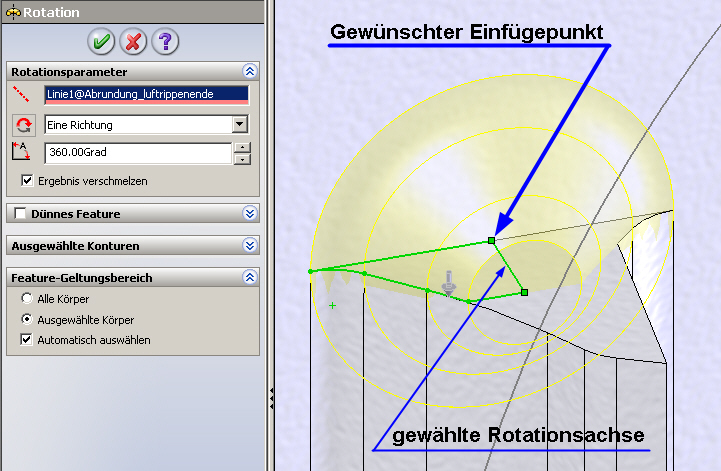

Hallo Leute.
Ich hab wieder ein kleines Problemchen mit SolidWorks wobei ich mir nicht sicher bin ob es zu bewerkstelligen ist.
Und zwar hab ich ein rotationsfeature mit Skizze das am Ende einer Rippe sitzt.
Diese Feature möchte ich als Bibliothekselement abspeichern und bei allen anderen Rippen einfügen.
Einfügepunkt soll der Mittelpunkt der Rippenbasisendkante sein.
Wenn ich versuche das Feature aus dem Feature Manager mit Strg-C und Strg-V in die Konstruktionsbibliothek zu pasten kommt die Meldung dass Mehrkörper nicht unterstützt werden (???)und Referenzen lassen sich auch nicht definieren... - Irgenwas mach ich wohl falsch. Geht das überhaupt? Wenn ja wie muss ich vorgehen - hat jemand einen Tip?
Vielen Dank für die Hilfe im Voraus

O.K. Mithilfe der SolidWorksHilfe hab ich das Ding jetzt mit Basisfeature als Extrateil in die Bibliothek gespeichert bekommen. Mein ursprungsteil hatte mehrere Solids. Deswegen auch die Meldung mit dem Mehrkörperteil. - Alles klar soweit.
Das Problem ist jetzt die Ausrichtung. Ich kann bei anschliessender Verwendung des Konstruktionselemtfeatures im Modell wo ich das Feature brauche nur eine Referenz (Kante)angeben und das Ding wird immer falsch platziert
Ich krieg die Lage in der das Konstruktionasteil daherkommt irgendwie nicht geregelt. Wie kann ich mehr als eine Referenz zur Platzierung anwählen?
Anbei noch das 'Abrundungs-testteil' zm Spielen
Dank&Gruss
Alex

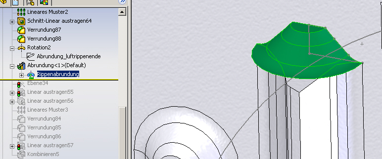

erstellt am: 30. Jan. 2008 15:05    Editieren oder löschen Sie diesen Beitrag!  <-- editieren / zitieren -->   Antwort mit Zitat in Fett Antwort mit kursivem Zitat    Unities abgeben: 1 Unity (wenig hilfreich, aber dennoch)2 Unities3 Unities4 Unities5 Unities6 Unities7 Unities8 Unities9 Unities10 Unities
O.K. O.K. Habs jetzt die richtige Lage hinbekommen indem ich die Konstruktionselementbibliotheksteilfeatureskizzenebene auf jene um die 90° Ecke umdefiniert habe. Dann kommt das Ding auch in der(hier für mich momentan)richtigen Lage daher. Wie kann ich bei den Refertenzen auch diese Skizzierebene angeben? Oder ist die Lage einzig nur von der Lage des Features im Bibliothekselement abgängig? Kanns ja nicht sein oder?
