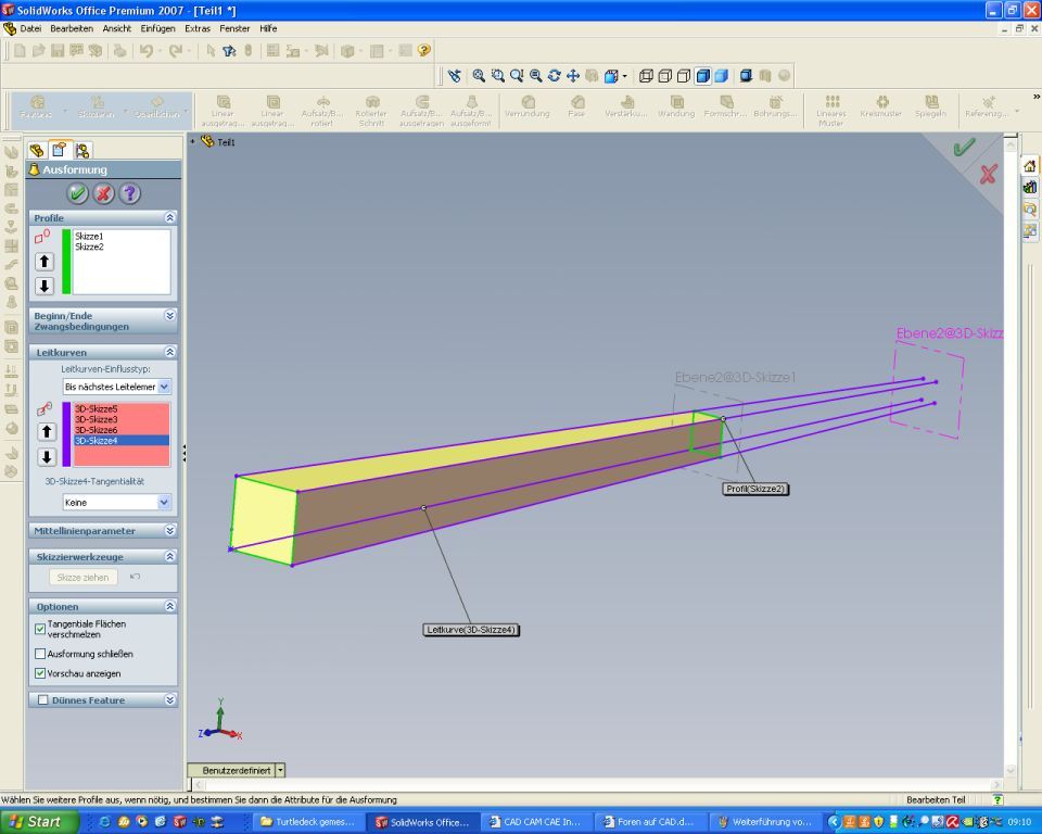

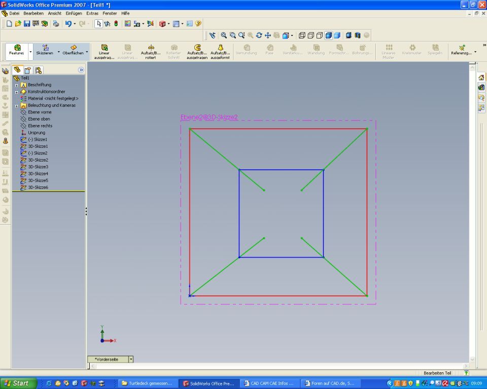

Guten Morgen,
ich möchte ein Vollteil erstellen und zwar wie hier im Beispiel nur von einem bzw maximal zwei Profilen (rot und blau)und einer Anzahl Leitkurven(grün). Ziel ist es das auf der "Zielebene"(lila) eine linear verjüngte "Projektion" des Ausgangsprofils als Vollteilabschluss entsteht.
Nun hab ich " Aufsatz ausgeformt" Aufsatz ausgetragen" und auch "linar Austragen" versucht, aber leider keinen entsprechende Option gefunden.
Gestern hab ich noch einen alten Beitrag hier im Forum gefunden in dem so etwas Ähnliches behandelt wurde...heute Morgen find ich ihn ums verr... nicht mehr, Asche auf mein Haupt dass ich mir die Suchbegriffe nicht gemerkt hab!
Kann mir jemand nen Denkanstoß geben?
Danke schonmal

Einfügen->Fläche->Verschieben...
Als Option Offset wählen.
HTH,
Ralf

Pfui Flächenkram
Das sollte doch ganz einfach als Ausformung gehen mit Deinem Startprofil und einer Skizze auf der Zielebene, die ein Rechteck enthält, das mit jedem Eckpunkt an je eine Leitkurve angesteckt ist...

@ Ralf Tide
Genau diese Funktion hab ich bisher immer benutzt um Blechstärken ringsrum auf Tragflächen aufzutragen. daß man das auch nur für eine Fläche benutzen könnte hab ich nicht bedacht, bin auch ne     mütze
Danke vielmals!

@ Lutz
Das mit den Rechtecken war nur ein Bsp. ich arbeite gerade mit Rippen für Tragflächen und die sind natürlich wesentlich komplizierter von der Form her als die Rechtecke.
Gibts ne Möglichkeit "Skizze übernehmen" von der Ausgangs- zur Zielebene mit linearer Größenänderung?  Offset entlang Leitlinien sozusagen?!
