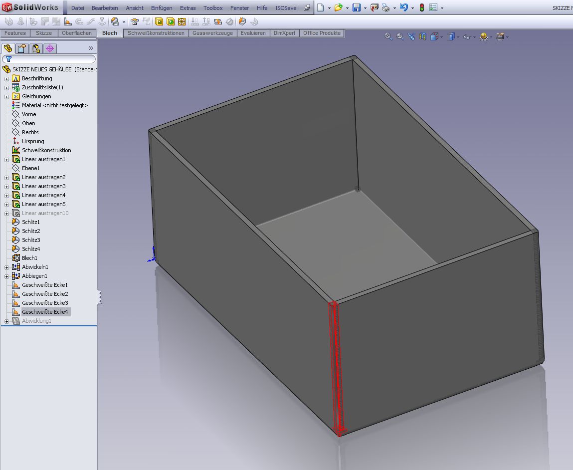

Hallo zusammen
Ich habe ein gebogenes Blechteil das ich an den Ecken verschweissen möchte.
Nun recklamiert SW jedes mal man könne nur verschiedene Teile miteinander verschweissen
aber nicht das gleiche Teil biegen und verschweissen.
Habt ihr eine Idee wie man dieses Problem lösen kann.
Wir arbeiten mit SW2007 SP3.1

1. Schweißnähte modellieren oder
2. Schweßnähte nicht modellieren und nur Schweißnahtsymbole in die Zeichnung einfügen oder
3. nur Text in Zeichnung: Ecken geschweißt, oder dicht geschweißt, etc., oder
4. weiß nicht mehr

Ich befürchte, da musst du leider auf SWX 2008 warten...
Grüße Günter

Hallo Werner
Vielen Dank für deine Antwort
Ich werde die Schweissnähte beschriften und nicht einzeichnen.
