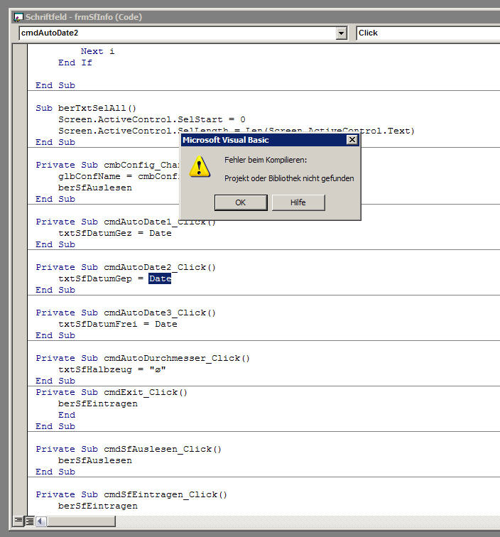

Guten Morgen zusammen
Wir setzen seit Jahren Stefan's Schriftfeld Makro in einer abgeänderten Version ein. Dieses hat bis jetzt auch jedes SWXSolidWorks Release überdauert, nur bei 2008 macht es jetzt schlapp.
Ich konnte bis jetzt verschiedene Abstürze herbeiführen. Erstens wenn ich auf den Button "Heute" drücke, zweitens beim Druck auf den Button "Wert eintragen".
Hätte jemand von den VB Profis kurz Zeit das Makro anzuschauen? Das wäre super.

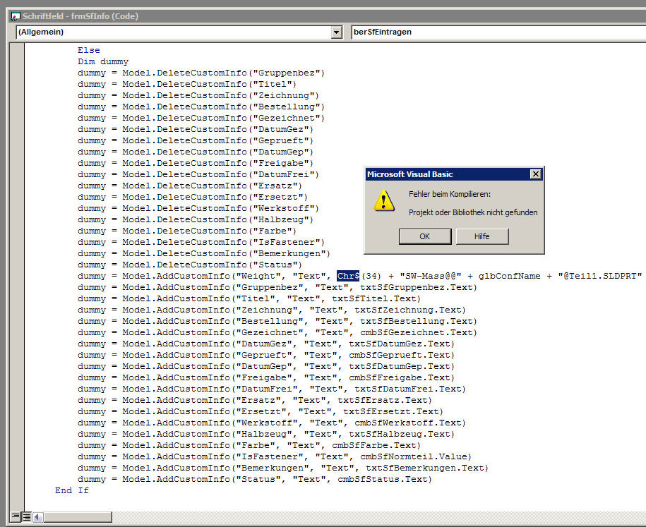

Komisch. Ich habe Euch mal die beiden Fehlermeldungen angehägt.

das sieht nicht nach einem Problem von SW oder dem Makro aus. Schau mal bitte in die Verweise im VBA-Editor.
Wahrscheinlich stimmt etwas mit einer der Bibliotheken nicht (z.B. "Visual Basic for Applications").

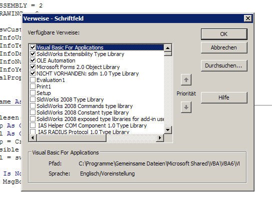

Bin leider mit VBA überhaupt nicht bewandert. Unter Extras/Verweise finde ich nur das.

Hallo Tom,
da ist doch schon der Übeltäter: der Verweis auf die sdm 1.0 TypeLibrary ist nicht vorhanden, deswegen meckert das Makro, sobald es aus einer Bibliothek eine Funktion suchen muss (in deinem Fall die Date bzw. Chr$, die sind beide in der VBA Bibliothek).
Also einfach den Haken wegmachen, wenn du eh nicht weißt, wofür der da ist, oder diese sdm Bibliothek wieder korrekt installieren. Ich vermute ihr wolltet mal eine Vorschau nach meinem alten API Tutorial 6 einbinden und habt dann vergessen, den Verweis wieder rauszunehmen ... sonst gibt es eigentlich keinen Grund, wozu man das brauchen sollte.

Hallo Stefan
Genau das war's. Ich danke Dir vielmal.
