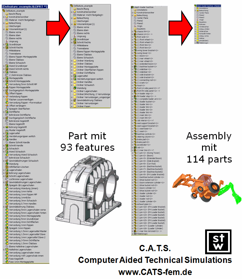

hab mal ne allgemeine Frage.
Wie geht ihr denn so vor, um Ordnung in euren Feature baum zu bekommen?
Bei mir ist es so, dass ich iene Gewisse Ordnung einhalten muss zwecks der Stücklistengenerierung d.h. zuerst alle Fertigungs-, dann Kauf- und dann Normteile. Nur funktioniert es halt mal nicht jeden Teiletyp nacheinander einzufügen, und das sortieren der Komponenten im Feature Baum ist ziemlich müßig, da ich ja immer nur ein Teil anlangen und verschieben kann.
Würde mich über ein paar anregungen freuen.
OLI

Hallo Oli,
hast Du es schon mit Ordnern versucht?
Hat auch den Vorteil das der Featurebaum übersichtlicher wird....
Gruß, Max

Wieso nicht die Stückliste sortieren?
Gruß Daniel

Das mit dem nur einen Teil anlangen kann ich nicht bestätigen. Zieh mal im Tree ein Fenster über mehrere Teile, die kannst du dann auf einmal verschieben. Geht auch mit STRG gedrückt halten und mehrere auswählen oder mit SHIFT.

mit Ordnern kann man schon gut arbeiten, nur mir würde es oft weiter helfen wenn man auch Unterordner erstellen könnte. Hat hier vieleicht jemand einen Tip?
Sorry das ich jetzt der Thread "missbrauche".
