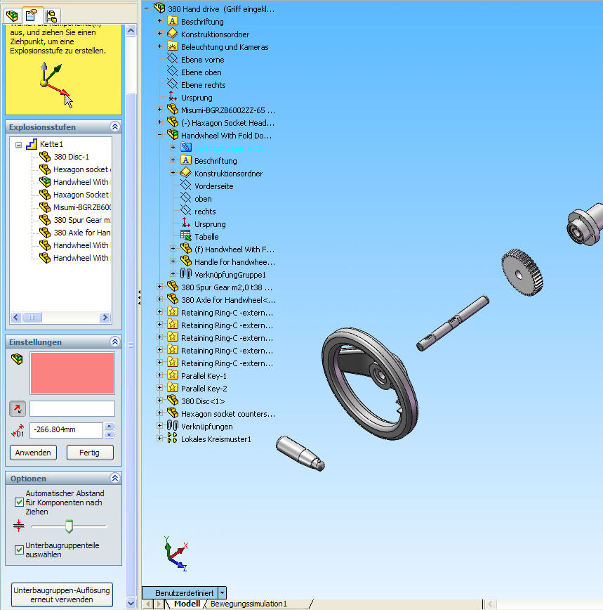

Moin
Also, folgendes Problem.
Wir haben:
Baugruppe A (kleinstes teil) [besteht aus teilen W, X]
Baugruppe B (Zwischenschritt) [besteht aus teilen Y, Z + Baugruppe A]
Baugruppe C (fertiges teil) [besteht aus Baugruppe B + anderen]
Ich hoffe soweit ist alles klar. ^^
Nun sollen diese teile zusammen in der Baugruppe C als Explosionsansicht gezeichnet werden, ist ja mit Konfigurationen kein Problem.
Aber, SolidWorks stellt mir nur die Konfiguration der Baugruppe C also auch nur deren Explosion dar.
Allerdings möchte ich auch die „Unterexplosion“ der Baugruppe B sehen.
Diese wird zwar im Featurebaum korrekt angezeigt allerdings ist in der Zeichnung und dem Model nichts zu sehen.
Bei uns im Büro weis leider keiner so recht weiter da wir nicht so häufig Explosions-Ansichten benutzen, allerdings wurde schon die Vermutung angestellt das das vielleicht nicht ginge weil man hier ja eine Explosion in der Explosion hat.
Ich hoffe der Text ist einigermaßen nachvollziehbar und danke schon mal für zukünftige antworten.

Die Explosion ist immer an eine Baugruppe gebunden; Du mußt also der Explosion Deiner Baugruppe C auch die Explosion von A mitgeben. Nur zu hoffen, daß eine Explosion einer höheren Baugruppenebene auch alles darunter auseinandernimmt ist zwar von Dir jetzt gewünscht, aber nicht überall richtig...
Es gibt ja die Option für eine Explosionsstufe (in C), daß eine vorhandene Explosion in einer Unterbaugruppe wiederverwendet wird. Dazu mußt Du nun aber explizit A auswählen (Featurebaum links am Grafikrand herunterklappen), dann nimmt es auch die vorhandene Explosion als Explosionsstufe. Auch in der Zeichenansicht, sobald diese auf explodiert geschaltet wird.

Wenn du die Unterbaugruppe(UG) mit in die Explosion einbeziehen willst, darst du diese nicht nur über das Baugruppensymbol anwählen, sondern musst die UG aufklappen (auf Pluszeichen klicken) und die darin enthaltenen Teile auswählen.
Dann funktioniert´s, ohne dass in der UG eine eigene Explosion erzeugt wurde.
Bei meinem Beispiel besteht das Handrad aus 2 Telen, Rad und Kurbel. Beide lassen sich in der Explosion unabhängig voneinander verschieben.
Ich arbeite mit SWXSolidWorks 2007 SP5.0
