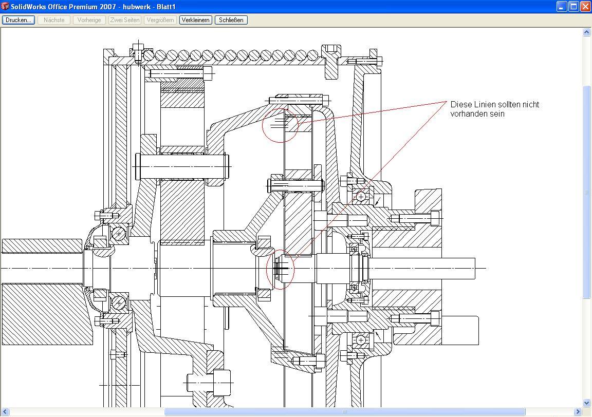

ich muss im Rahmen einer Konstruktionslhereaufgabe, ein Planetengetriebe konstruieren. Bin gerade dabei die Zeichnung zu erstellen, und bin dabei auf folgendes Problem gestoßen: In der Zeichnung erscheinen eingie Linien, die nicht vorhanden sein sollten. Ich kann diese Linien allerdings auch nicht auswählen unm sie auszublenden. Ich hoffe ihr könnte mir helfen. Ich habe ein Screenshot der Zeichnung angehängt und die ensprechenden Linien markiert.
(Zur Info: ich arbeite mit SW 2007)

Hallo Sascha,
Erste Vermutung, du hast eine Kollision in der Baugruppe. SolidWorks kann somit nicht
mehr eindeutig bestimmen, welches Teil vorne ist und welches hinten. In der Zeichnung
kann es dann zu solchen Fehlinterpretationen kommen.

also an Kollision scheint es nicht zu liegen. Vielleicht hat ja jemand noch ne andere Idee. Wäre echt toll.

Die Ansicht auf "hohe Qualität" umstellen?!

habe auch schon solche Linien gehabt. Allerdings ließen die sich mit RMT und Kante entfernen ausblenden. Vielleicht handelt es sich ja um Gewindelinien. Die Gewindedarstellung ist unter SW leider nicht ganz i.O. Bei Deinen anderen Gewinden fehlt auch die richtige Darstellung. Versuche es doch mal mit Modellelemente - Beschriftung - Gewindedarstellung. Vielleicht sind die Linien dann ja weg.....

ich habe dei Ratschläge überrpüft, hilft aber auch nicht. Naja ich hab die Zeichnung jetzt eifach mit Photoshop bearbeitet  .

auch eine Lösung ..
Mittellinien?
temp. Achsen eingeblendet?
eine Skizze eingeblendet?
(Ansicht - alle Typen ausblenden)
habe aber auch schon Linien gesehen, von denen ich nicht weiss warum sie da sind ...
