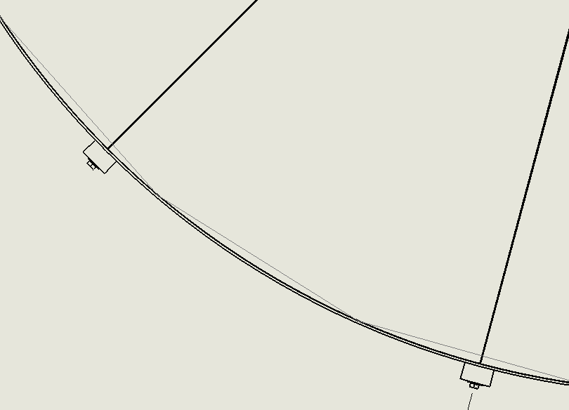

erstellt am: 29. Jan. 2008 14:05    Editieren oder löschen Sie diesen Beitrag!  <-- editieren / zitieren -->   Antwort mit Zitat in Fett Antwort mit kursivem Zitat    Unities abgeben: 1 Unity (wenig hilfreich, aber dennoch)2 Unities3 Unities4 Unities5 Unities6 Unities7 Unities8 Unities9 Unities10 Unities Nur für dopplerm 10 Unities + Antwort hilfreich
bei uns immer wieder ...
SWXSolidWorks 2007 druckt die gleiche Datei fehlerfrei ..
wodurch es genau ausgelöst wird ist uns (und Hotline) unbekannt.
Hatte es gerade wieder, da sah es so aus:
auf Skizze ist Kreis, mit gleichem Durchmesser im Modell ein Körper.
hab ich auf der Zeichnung die Skizze eingeblendet, sieht es so aus:
- Körperkante als Kreis
- gezeichneter Kreis als Polygon
das geht auch schon in "Seitenansicht", also nicht erst auf dem Drucker.
aber, wie schon gesagt - mit 2007 ist das wohl behoben ....

erstellt am: 29. Jan. 2008 14:40    Editieren oder löschen Sie diesen Beitrag!  <-- editieren / zitieren -->   Antwort mit Zitat in Fett Antwort mit kursivem Zitat    Unities abgeben: 1 Unity (wenig hilfreich, aber dennoch)2 Unities3 Unities4 Unities5 Unities6 Unities7 Unities8 Unities9 Unities10 Unities Nur für dopplerm 10 Unities + Antwort hilfreich
Wie groß sind die Kreise? 32 oder 64-Bit-Version?

erstellt am: 29. Jan. 2008 16:17    Editieren oder löschen Sie diesen Beitrag!  <-- editieren / zitieren -->   Antwort mit Zitat in Fett Antwort mit kursivem Zitat    Unities abgeben: 1 Unity (wenig hilfreich, aber dennoch)2 Unities3 Unities4 Unities5 Unities6 Unities7 Unities8 Unities9 Unities10 Unities Nur für dopplerm 10 Unities + Antwort hilfreich
ca. 5m in dem Fall,
habs aber gerade noch mal mit einfachem Teil probiert, das geht auch schon bei 200mm
Version ist 32bit
nach der Seitenansicht wird der Skizzenkreis auch auf dem "normalen" Zeichenblatt zunächst als Polygon dargestellt. (hab automatisch aktualisieren abgestellt) Ansicht verschieben genügt, und auf dem Blatt sieht es normal aus ... (bis zur nächsten Seitenansicht bzw. bis zum Drucken)

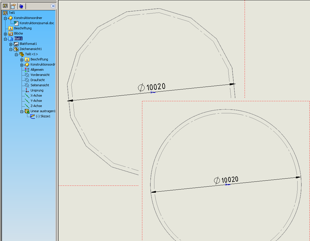

erstellt am: 29. Jan. 2008 17:42    Editieren oder löschen Sie diesen Beitrag!  <-- editieren / zitieren -->   Antwort mit Zitat in Fett Antwort mit kursivem Zitat    Unities abgeben: 1 Unity (wenig hilfreich, aber dennoch)2 Unities3 Unities4 Unities5 Unities6 Unities7 Unities8 Unities9 Unities10 Unities Nur für dopplerm 10 Unities + Antwort hilfreich
hier nochmal eine abbildung
- körper ausgeblendet, skizzen eingeblendet
- als kreis dargestellt normal, als polygon dargestellt bei und nach druckvorschau bzw. bei druck.  (beides gleichzeitig geht nur als Montage)
auf meinem Rechner ist eine quadro fx 3450/4000 sdi 256 mb forceware 91.36
der gleiche Fehler tritt aber auch auf anderen Rechnern auf.
[Diese Nachricht wurde von Christian_W am 29. Jan. 2008 editiert.]

erstellt am: 29. Jan. 2008 19:06    Editieren oder löschen Sie diesen Beitrag!  <-- editieren / zitieren -->   Antwort mit Zitat in Fett Antwort mit kursivem Zitat    Unities abgeben: 1 Unity (wenig hilfreich, aber dennoch)2 Unities3 Unities4 Unities5 Unities6 Unities7 Unities8 Unities9 Unities10 Unities Nur für dopplerm 10 Unities + Antwort hilfreich
Geschafft: der Fehler tritt jetzt auch bei mir auf! Der Verdacht, dass die Getränkeindustrie was damit zu tun haben könnte war also unbegründet. Oder sollte man noch die Programmierer zu diesem Thema befragen?
Hab eigentlich gar nicht gewußt dass SWXSolidWorks Fehler hat! Komischerweise mag ich jetzt noch mehr mit ihm arbeiten. Ich danke Christian, dass er mir geholfen hat, dieses tolle Gefühl zu erleben. Wenn noch eine Steigerung drinnen wäre...

@Christian_W: In den Leistungsoptionen des Dokumentes gibt es 2 Schieberegler. Der untere wird manchmal vergessen. Evtl. bringts was.

@Werner
"Geschafft:  ...."
ich hätt fast nicht damit gerechnet, dass du dir so viel Mühe gibst und mich nach dem Verdacht wieder entlastest.
Die Programmierer befragen lohnt sich für 2006 nicht mehr. 2007 tut es besser, 2008 hoffentlich auch ...
".... dieses tolle Gefühl zu erleben. Wenn noch eine Steigerung drinnen wäre.."
Wenn man unter Termindruck über solche Sachen erst beim Ausdrucken stolpert, macht das schon Spaß...
Wenn du mal nach Braunschweig kommst, kannst du ja gerne mal vorbeikommen.
@Johannes
unter "Bildqualität" ?
bei mir ändert das nichts an der Druckvorschau von Zeichnungsansichten.
Komisch ist, dass es in 3D-Ansichten genau andersrum ist. Da wird der Körper als Polygon gezeigt, der Skizzenkreis rund.  Ich vermute, da hat jemand die falschen Routinen angesprungen ...
Gruß, Christian

erstellt am: 30. Jan. 2008 15:14    Editieren oder löschen Sie diesen Beitrag!  <-- editieren / zitieren -->   Antwort mit Zitat in Fett Antwort mit kursivem Zitat    Unities abgeben: 1 Unity (wenig hilfreich, aber dennoch)2 Unities3 Unities4 Unities5 Unities6 Unities7 Unities8 Unities9 Unities10 Unities Nur für dopplerm 10 Unities + Antwort hilfreich
Hallo Christian,
hätte ich geahnt dass Du Recht haben könntest, wäre ich sicherlich nicht so hartnäckig gewesen und es bei dem Verdacht belassen. Pech für mich!
Ich kann mir nicht vorstellen, dass Ihr mehr wie einmal darüber gestolpert seid. Die Kreise, die in den Zeichnungen skizziert werden, bleiben auch auf dem Papier Kreise. Wenn es nicht zu viele Kreise sind, kann man den Fehler ohne großen Aufwand umgehen. OK, nicht in einer ISO-Ansicht, da ist es schwieriger.
In meiner Testdatei ist das Programm konsequent: Auch in der ISO wird die Skizze als Polygon dargestellt. Und auch bei mir, mit allen Schieberegler am Anschlag hat sich nichts gebessert.
