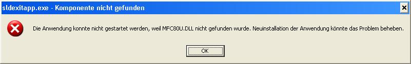

Guten Morgen zusammen,
wenn ich auf ein Solid ein Material aus der Materialdatenbank vergeben möchte, stürzt SWXSolidWorks zu 90% ab. Dies passiert aber erst seit Dienstag mittag.
SP2.0 haben wir am Montag morgen bekommen und ab da lief SWXSolidWorks bis Dienstag mittag ohne Probleme.
Anbei die Fehlermeldung, die ausgespuckt wird. Kann jemand was damit anfangen?
mfg masls

Hast Du mal auf Deinem Rechner gesucht, ob die DLL noch irgendwo ist?
Bei mir liegt sie hier =>. Klingt wie eine Klassenbibliothek von Microsoft.

Hallo Lutz,
ja, das habe ich schon nachgeschaut. Als kleiner Beweis habe ich das Suchergebnis noch hingehängt
Also vorhanden ist die Datei. Nur warum der Fehler? Bzw. wodurch auf einmal?

Hallo masls,
die angemeckerte MFC80U.DLL gehört zum Visual C++ 2005, das so weit ich weiß auf .NET basiert. Entweder ist da was in die Hose gegangen, was ich allerdings nicht glaube, oder deine Datei bzw. die Daten darin, die etwas mit dem Material zu tun haben, sind korrupt (halte ich für wesentlich wahrscheinlicher).
Kannst du das Dokument hier anhängen oder unterliegt das der Geheimhaltung, dann können wir auch mal versuchen SolidWorks abzustürzen zu lassen
Original erstellt von DanielJ:
Schau mal ob Du eine "sldrx.exe.manifest" und eine "sldexitapp.exe.manifest" in einem Solidworks Verzeichnis bzw. dessen Unterordner  findest - wenn ja die beiden Daten mal löschen oder besser in ein anderes Verzeichnis schieben.
Was machen die Dateien?
keine Ahnung was die machen - aber das entfernen hat schon bei einigen funktioniert
Ah, Voodoo vom Feinsten. Und einfacher als im Büro ein Huhn zu schlachten SCNR
Die Assembly Manifest gehören Applikationen, die .NET nutzen, so wie SolidWorks und SldRx zum Beispiel ...

Hallo Stefan,
die Teile, bei denen das Problem auftritt, kann ich leider nicht rausgeben. Bei einfachen Teilen, z.B. gerade Blechplatten tritt es gar nicht erst auf..... nicht, dass das nicht noch verwirrender wäre
ABER, ich weiß jetzt, wie ich es umgehen kann
Bisher habe ich es immer so gemacht, dass ich wie in Bild_01 erkennbar das Menü mit den vergebenen Erscheinungsbildbeschreibungen aufgerufen habe und dort auf den untersten Punkt mit der rechten Maustaste geklickt habe. Dann geht das Menü aus Bild_02 auf. Dort habe ich auf "Erscheinungsbild entfernen" geklickt und dann mit der rechten Maustaste in das rote Feld auf Auswahl aufheben. Dann erscheint das Bild_03. Dort dann nochmals auf "Erscheinungsbilder entfernen" geklickt und dann auf OK. Das habe ich dann so lange wiederholt, bis alle Kästchen, die in Bild_01 zu sehen sind mit einem Kreuz belegt waren. Und dann habe ich das Material vergeben. Das verkraftet SWXSolidWorks wohl nicht.
Jetzt mache ich es so, dass ich im Featurebaum alle Features markiere und dann mit der rechten Maustaste drauf gehe. Dann rufe ich wieder das Menü "Erscheinungsbildbeschreibung" auf und klicke dann in dem Menü auf Bild_02 nur auf den Button "Erscheinungsbild entfernen" und dann auf OK. Das dann noch ein oder 2 mal wiederholt. Jetzt ist im untersten Kästchen noch immer eine Farbe zu sehen, aber ich kann das Material dann vergeben. Das unterste Kästchen verfärbt sich dann auch entsprechend dem Material, so wie es sein sollte.
Die Frage ist jetzt halt, warum verkraftet SWXSolidWorks es nicht, wenn ich alle Eigenschaften von dem Körper nehme und dann das Material vergebe. Kann es damit zusammenhängen, dass die Teile tw. noch mit SWX2006 gezeichnet wurden und dann nur einmal umkonvertiert wurden auf SWX2007 bzw. SWX2008? Bei SWX2007 trat dieses Problem übrigens nicht aus, dort funktionierte es so, wie ich oben beschrieben habe. So viel ich weiß, ging es auch noch vor SWX2008 SP2 so.
