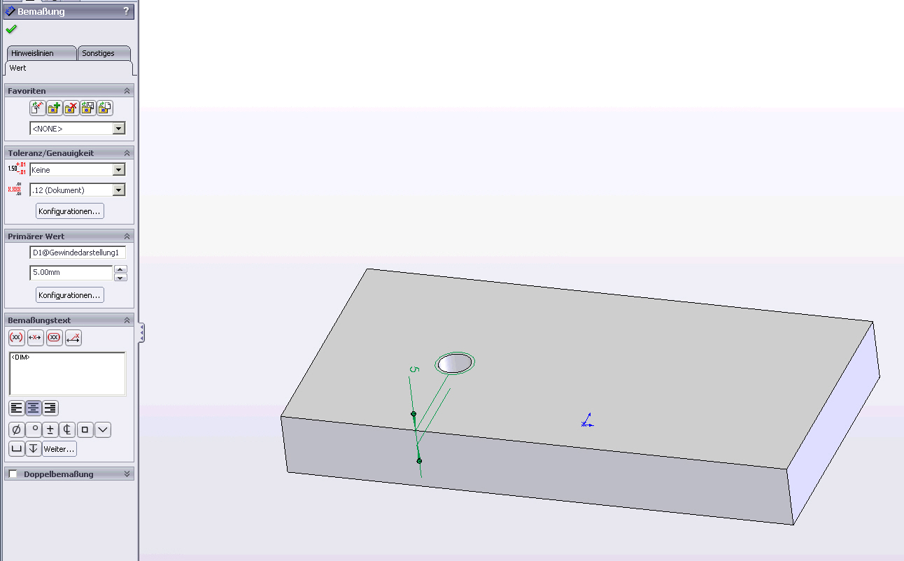

Hallo Pero,
Einfach Gewindedarstellung und dann das Maß für die Gewindetiefe Doppelklicken.
Wert abändern (natürlich Option nur für diese Konfiguration wählen).
Fertig!

bei mir geht es in SW 2007 und SW 2008!

@Peter
@Markus
Das Maß für Gewindetiefe die Gewindetiefe läßt sich genauso konfigurationsspezifisch anpassen, wie jedes andere Maß.
Wählt Iht das Maß so aus wie Jan es beschrieben hat?

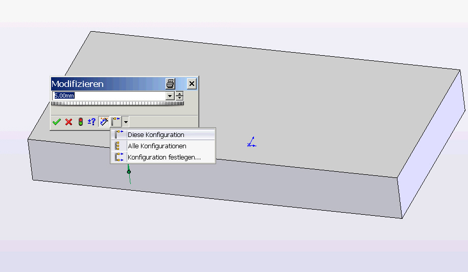

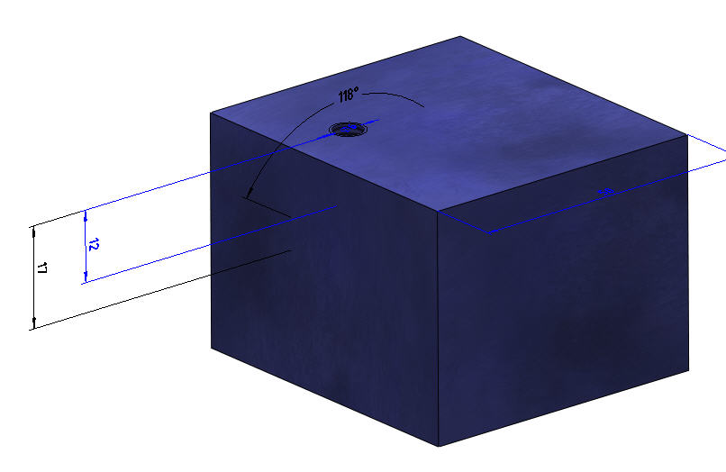

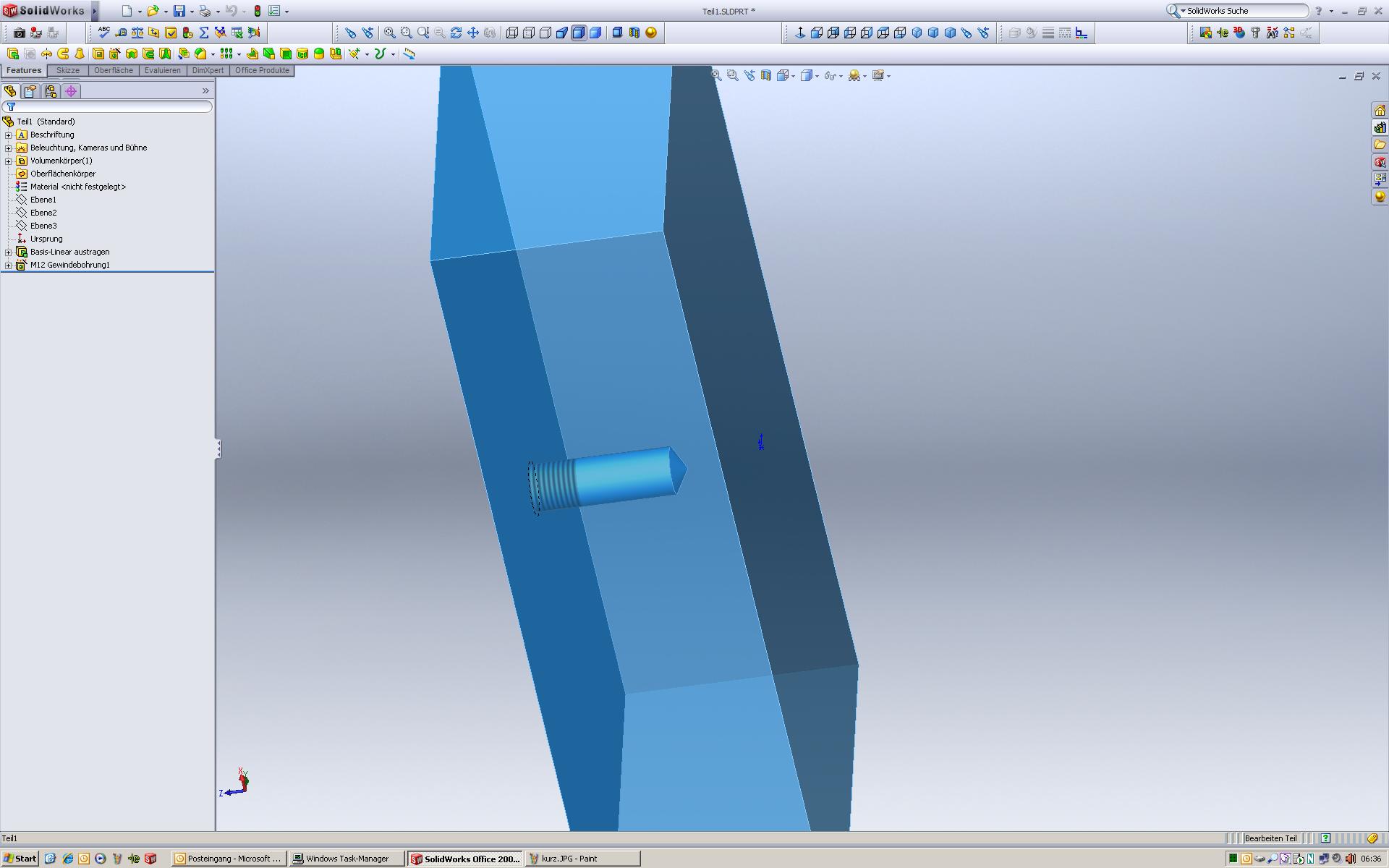

T. Steffen
Sehen Sie sich das Profil von T. Steffen an!   Senden Sie eine Private Message an T. Steffen  Schreiben Sie einen Gästebucheintrag für T. Steffen
Beiträge: 339
Registriert: 27.03.2002
erstellt am: 24. Jan. 2008 15:51    Editieren oder löschen Sie diesen Beitrag!  <-- editieren / zitieren -->   Antwort mit Zitat in Fett Antwort mit kursivem Zitat    Unities abgeben: 1 Unity (wenig hilfreich, aber dennoch)2 Unities3 Unities4 Unities5 Unities6 Unities7 Unities8 Unities9 Unities10 Unities Nur für Pero 10 Unities + Antwort hilfreich
Also bei mir funktionierts auch nicht. Dass Mass kann zwar geändert werden (Bild 1&2) aber nach einem Ampelklick ist es wieder auf dem alten Wert (Bild 3).
Gruss Tom

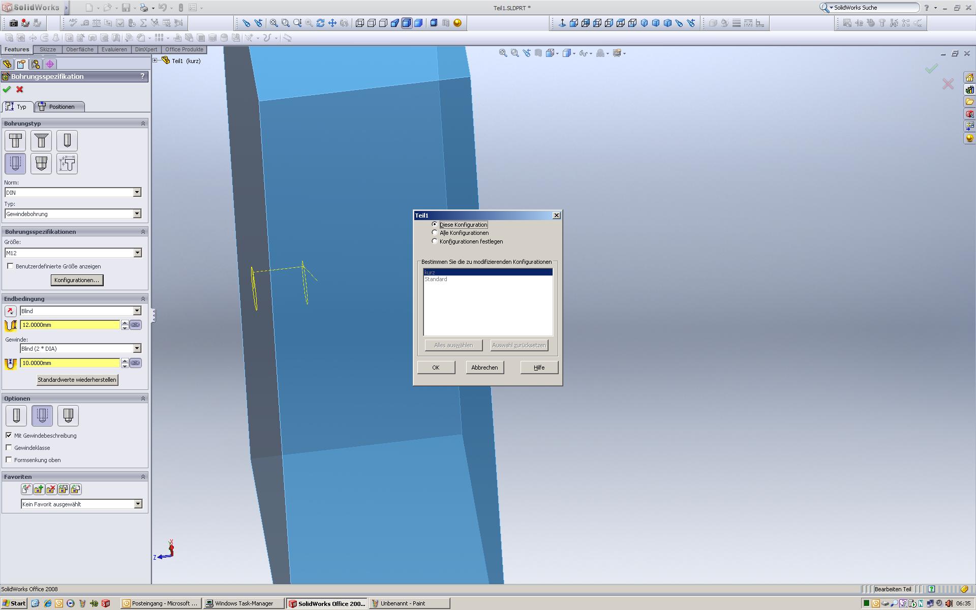

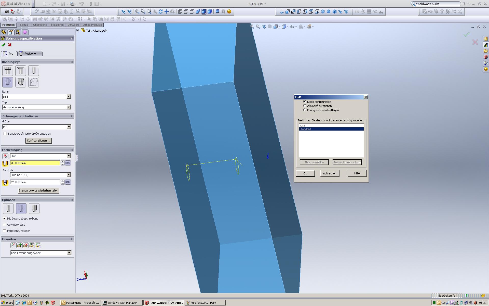

Hallo Conrad
habe jetzt schon alle mir bekannten Möglichkeiten versucht. Wenn ich die Gewindelänge direkt in der Feature-Bearbeitung konfigurationsspezifisch ändere, bleibt der Wert erhalten. Die Darstellung der Gewindelänge wird jedoch nach einem Wechsel der Konfiguration nicht richtig dargestellt, erst wenn ich das Bohrungsfeature bearbeite, und ohne was zu ändern, wieder schliesse, wird die Gewindelänge korrekt angepasst.
