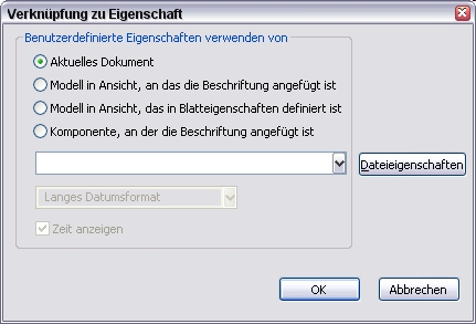

wie kann ich die Eigenschaften aus der Baugruppe und die Eigenschaften aus einem Teil zusammen in einer Zeichnung anzeigen?
Bis jetzt werden nur die Eigenschaften der zuerst eingefügten Teil od. Baugruppe angezeigt. Würdee gerne beide Eigenschaften auf der Zeichnung sehen.

Mach dir mal Gedanken, wie die Zeichnung erkennen soll, welche Baugruppe bzw. welches Einzelteil daraus die Information liefern soll.

Es gibt doch die Baugruppen-Eigenschaften und die Teile Eigenschaften, wenn ich jetzt eine Baugruppe in die Zeichnung ziehe werde die Baugruppen-Eigenschaften ausgelesen und nicht die von den Teilen in der Baugruppe.
Wenn ich jetzt noch ein Einzelteil in die Zeichnung ziehe, wäre es doch super wenn Solidworks die Eigenschaften vom Teil getrennt von den Eigenschaften der Baugruppe auslesen würde. Natürlich wenn ich mehrere verschiedene Einzelteile auf die Zeichnung ziehe weiß SW nicht mehr von welchem Teil ich die Eigenschaften möchte und nimmt deswegen nur die vom ersten Teil.
Gibt es eigentlich eine Möglichkeit mit VBA die Eigenschaften von einem bestimmten Teil od. Baugruppe auf der Zeichnung auszulesen?
Z.B. alle Ansichten auf der Zeichnung durchlaufen, dann sie auflisten mit den dazugehörigen Eigenschaften.

Hallo Paul,
das geht relativ einfach. Schau dir in der SolidWorks API Hilfe mal folgende Beispiele an:
  • Get Drawing View Names and Types Example
  • Get Configurations Referenced in View Example
  • Get Custom Properties Example
Wenn du diese Beispiele zu einem Maßgeschneiderten Programm für dich zusammen setzt kannst du in einer geöffneten Zeichnung alle Ansichten durchlaufen, die jeweiligen Modelle der Ansicht ermittelt und von diesen die Dokumenteigenschaften ermitteln.
Mfg Daniel

Du hast uns auch noch nicht gesagt, wo und wie der Text auftauchen soll!
Mit VBA geht es ja soweit recht einfach, aber es geht auch ohne, allerdings mußt Du einen Text mit einer Hinweislinie an das Teil oder die Baugruppe anheften. DANN hast Du diese Möglichkeiten hier =>
Ach ja, die Hinweislinie kannst Du später ausknipsen...

Super, Danke!
Funktioniert
