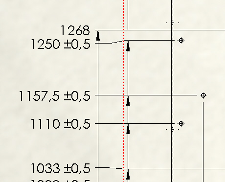

Habe mal gerade eine Ordinatenbemaßung zu einer bestehenden hinzugefügt (RMT Zu Ordinatenmaß hinzufügen) und mußte dabei  feststellen, das die Maßlinie um etwa 10mm versetzt ist (sie Bild). Wie bekomme ich es hin das die Maßlinien wieder deckungsgleich sind?
Rev:- wurde mit SWXSolidWorks 2007 SP4 erstellt.
Rev:A bearbeite ich gerade mit SWXSolidWorks 2008 SP1.1.
Für eure Hilfe bedanke ich mich schon mal und wünsche euch noch einen Guten Tag!!!

das Problem hatte ich auch schon öfter, bei mir hat es bisher immer gereicht die Maße ein Stück zu verschieben.
Gruß, Nina

daß Maß ist zu dicht am Körper. Nina hat richtig beobachtet, schieb es ein Stück weg, danach kanst du es wieder zurückschieben.
Wenn du öfters mal Ordinatenbemaßung machen musst, der Lutz  kennt ein interesantes Program, das ich bis heute noch nicht kannte. Siehe hier.

so ganz verstehe ich das zwar nicht, dass das Maß zunah am Körper ist, aber ich kann hier schieben und tuhen was ich will, die Maßlinie bleibt so wie im Bild dargestellt. Habt ihr noch andere Vorschläge???

Hallo Simon,
ich habe das selbe Problem.
Nach Schilderung des Problems bei unserem Support, kam am 18.01.08 folgendes mail zurück:
Hallo Hr. K.,
die Problematik ist Solidworks bereits bekannt - vorab folgende Originalinfo hierzu:
This is a known issue, whereby adding a new dimension to already existing ordinate dimension in a 2007 SolidWorks drawings misplaces the new dimension if drawings are opened in SolidWorks 2008. It has been reported to our development team as SPR405878 (add to ordinate dimensions does not work correctly with legacy drawings i.e. in 2007 format).
The current workaround is to delete all ordinate dimensions and to recreate them in SolidWorks 2008. Note that the problem does not exist in drawings created directly in SolidWorks 2008.
"Please refer to the SPR Look-up Subscription Services site for the latest status of this SPR. (http://www.solidworks.com/pages/services/subscription/ServicePackMaintenanceNotes.html)"
Mit freundlichen Grüßen
Support
Bei diesem Fehler kannst du zur Zeit schieben und rücken wie Du willst, es wird leider nicht besser.
Wie es aussieht muß man mit dem Problem leben bis SW es für wichtig genug erachtet es zu beheben.
Den Vorschlag von SW die alte Zeichnung neu zu bemaßen finde ich ein Witz.
Bei einem einfachen Teil ist es ja zumutbar, aber bei wirklich komplizierten Teilen kann man daß vergessen.
