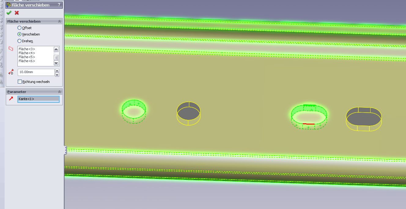

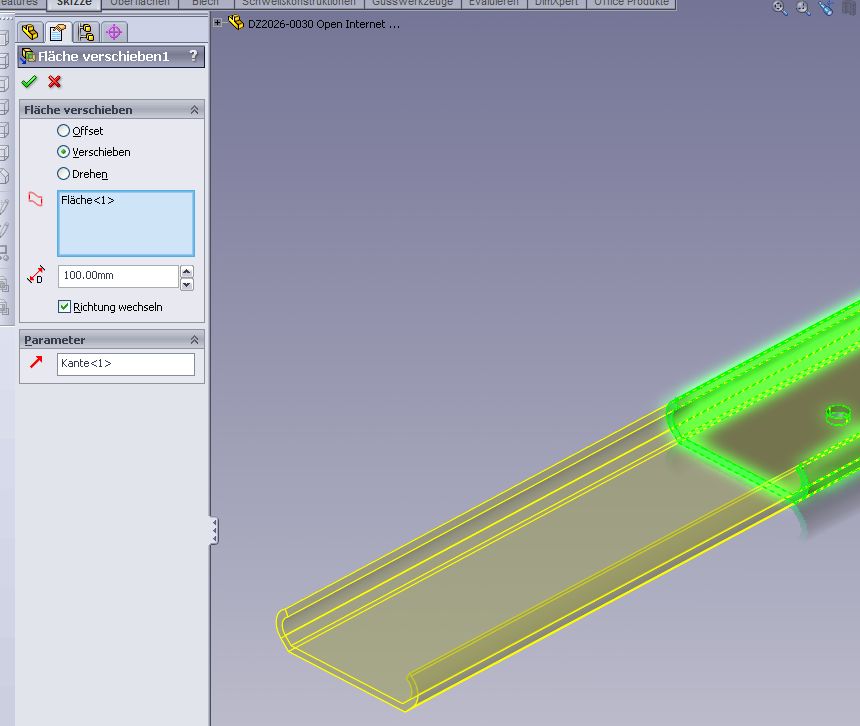

Hi MM !
Einfach nur mit Fläche verschieben die Länge anpassen. Dazu muss man keine Features neu erstellen. Guck dir das Teil mal an, dann kannst du die Modifikationen auch selbst durchführen... (Aufwand <1min)
Grüße Günter
Edit: Ist leider ein 2008 File, hab kein 2007 mehr auf der Platte

Ich hab dir den Weg, der auch in 2007 so geht schon gezeigt.
Du selektierst die Flächen z.B. deines Langlochs, gibst ihm ne Körperkante um ihm zu zeigen wohin die Reise geht und dann möchte er noch den Abstand wissen. Fertig. Wenn du ein gewandeltes Teil bekommst, wird es auch nicht einfacher: Skizze aufmachen, Langloch selektieren und verschieben. Warum also die Wandlung ?
Featureworks ist nur dann interessant, wenn du ein vom Original abweichende Profilgeometrie erstellen möchtest, alles andere geht am importierten Teil einfacher.
Günter
