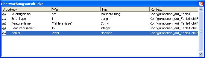

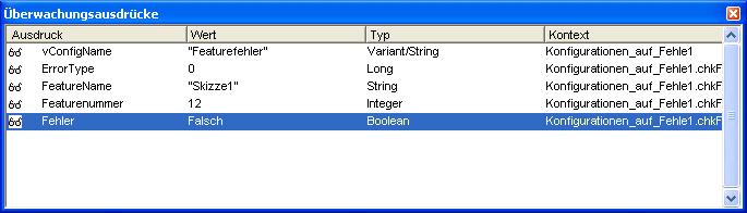

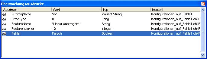

erstellt am: 24. Jan. 2008 12:01    Editieren oder löschen Sie diesen Beitrag!  <-- editieren / zitieren -->   Antwort mit Zitat in Fett Antwort mit kursivem Zitat    Unities abgeben: 1 Unity (wenig hilfreich, aber dennoch)2 Unities3 Unities4 Unities5 Unities6 Unities7 Unities8 Unities9 Unities10 Unities
Doch, durch die Features geht das Makro durch. Ich hab "Featurename" überwacht (siehe Anhang), und das Makro geht den Featurebaum komplett von oben nach unten durch.
Seltsamerweise produzieren "Beschriftung", "Kommentare" und ähnliche Features einen unbekannten Fehler. Deshalb lasse ich die Schleife durchlaufen, bis das erste Basisfeature auftaucht, das ist das erste Feature, welches einen Körper austrägt. Ein Feature davor ist die dazugehörige Skizze.
Mein Problem ist offenbar, dass auch unterdrückte Features ausgelesen werden, das ist der Punkt, an dem ich nicht weiterkomme.
Piet
