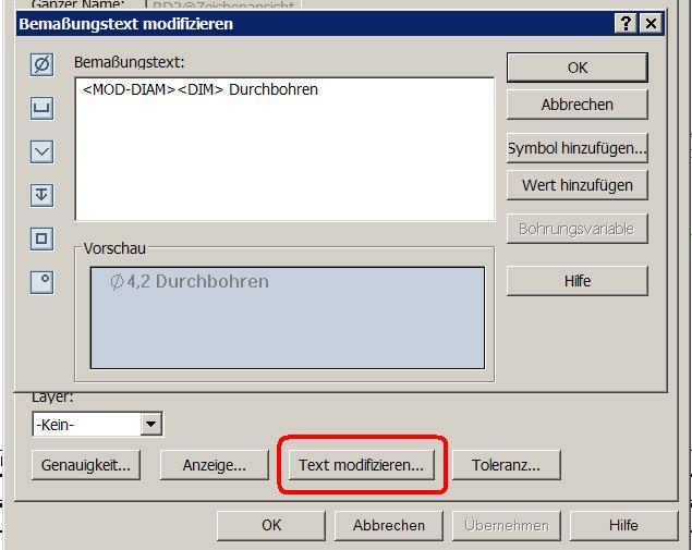

Zusammen in die Runde der geistig aktiven
Es war einmal ... möglich die Bohrungsbeschriebung in einem
gesonderten Fenster zu editieren.
Ich meine nun nicht das Fenster links in dem der Bemassungstext
zu finden ist, sondern diesen "Editor" (RMT Eigenschaften) in dem
man den Text der Bohrungsbeschriebung in einem Modus der Art
"What u see is what u get" bearbeiten konnte.
Das Fenster ist etwas größer und die älteren Herren Ingenieure, Konstrukteure und Zeichner müssen dann nicht immer die Bildschirmlupe
benutzen um dadrinn rumzumarmeln
Habe die das Fenster wegerfunden ?!?!?

Nicht wirklich wichtig. Für alle die diesen "Editor"
einmal suchen und nicht finden: Richtig, der ist weg.
Wegerfunden, gelöscht und als überflüssig befunden, so sagt
es der Support aus den USA.
Somit kann hier dicht gemacht werden und ich werde
in der calloutformat.txt die Beschreibung so frisiere wie
Sie mir gefällt

Hallo Beere
-in SW06 geht es doch so oder ???
-in SW08 brauchst Du einen 24 Zoll Bildschirm (AH=Alte Herren),ich
finde mal nichts
habe meine calloutformat.txt auch geaendert
